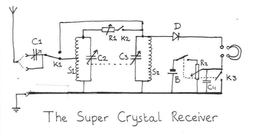

(#) Atis57 válasza tnl hozzászólására (») Jan 19, 2020 /
Én is ilyenben gondolkozok --az első tekercs keret ,az erkélyen kivül 90 fokban forgatható--
a második tekercs meg bent a többivel .
A csatlakozó meg 2 eres.
(#) tnl válasza Atis57 hozzászólására (») Jan 20, 2020 /
Szerintem lehetséges hogy jó lesz, de minél nagyobb a távolság ahova
szállítod, az rontja a működést. Ha az előző rajzot nézzük, dupla forgó kell,
és mind a két rezgőkört hangolni vele. A külső tekercset bevezető két drót
ne legyen szerintem nagyon közel egymáshoz, mert az plusz kapacitás.

(#) Kera_Will válasza Atis57 hozzászólására (») Jan 21, 2020 / 2
Itt a topik regebbi csatolmányai között erre is találsz megoldást :
a klasszikus Boriszov könyvből mellékelve.
Van ide feltöltve többször is könyvei (ebbe a topicba) .

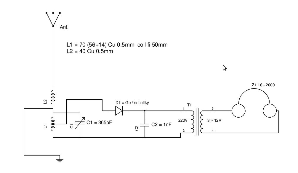

Ha jól gondolom, akkor a csatolt képen lévő megoldás a leágazásokat hivatott helyettesíteni? Érdemes akkor ezt megcsinálnom, ha már a leágazások kimaradtak? Ennek állítása pontosan milyen célt szolgál?

(#) bigrobi válasza norbertv99 hozzászólására (») Ápr 19, 2020 / 2
Kb így

(#) pucuka válasza norbertv99 hozzászólására (») Ápr 19, 2020 / 2
Valamit nagyon elrontottál. A bigrobi rajzán levő trafós megoldás többszörösen bizonyított működőképes megoldás.

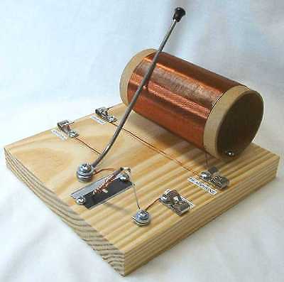

Ha visszább olvasol , akkor én a piezzo hangszórókat szoktam preferálni minden most kezdő detektoros építőnek.
Nem véletlen , mivel azok garantáltan nagy impedanciásak (közel végtelen ha a sima pár 10 ohmos füleshez viszonyítod).
Persze nem éppen ideális a hangzása , mert van pár kiloherzen rezonanciájuk ,kiemelésük.
DE olcsó, minden alkatrész boltban kapsz (lényeg hogy passzív legyen ne legyen benne aktiv hanggenerátor benne) , ha nem ott akkor "ócó csájniz" játékokban , bármi csipogóval rendelkező eszközben benne van.
ilyesmi
ez ház nélkül erre 2 drót van pont heggesztve, ha leszakad akkor már felejtős.
