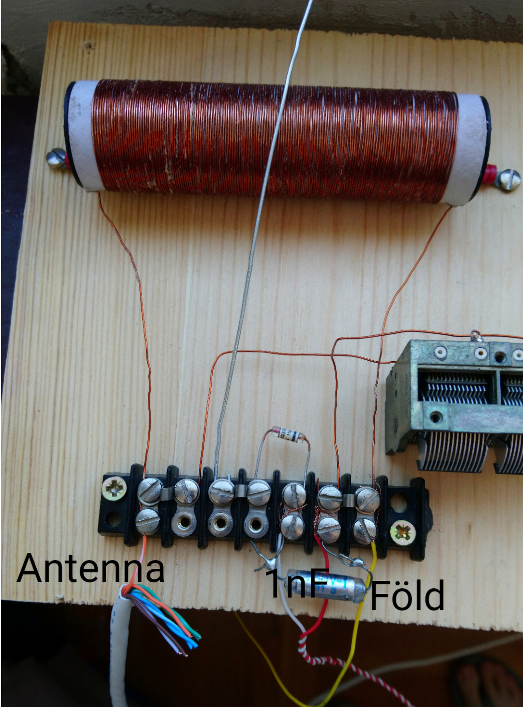

(#) sdrlab válasza norbertv99 hozzászólására (») Ápr 20, 2020 / 2
Én nem látom sehol sem a dióda utáni szűrőkondenzátort!
Valamint ha jól látom, a forgókondi a leágazáshoz csatlakozik. Ennek így nem sok értelme van! Nézd meg a bigrobi által küldött rajzot, és próbáld aszerint összerakni...
(#) norbertv99 hozzászólása Ápr 20, 2020 / 1
Ha minden igaz akkor bigrobi rajza alapján újra kreáltam a dolgot, remélem nem néztem el semmit, bár talán mégis, mert még mindig nem szól se piezzoval, se mással, se trafó előtt, se trafó után. Vagyis még mindig csak egyetlen módon szólal meg, trafót kihagyva JBL-re kötve. Trafó után bekötve is megy JBL-el, de sokkal halkabban. Még valami ötlet, hogy mit rontok el?

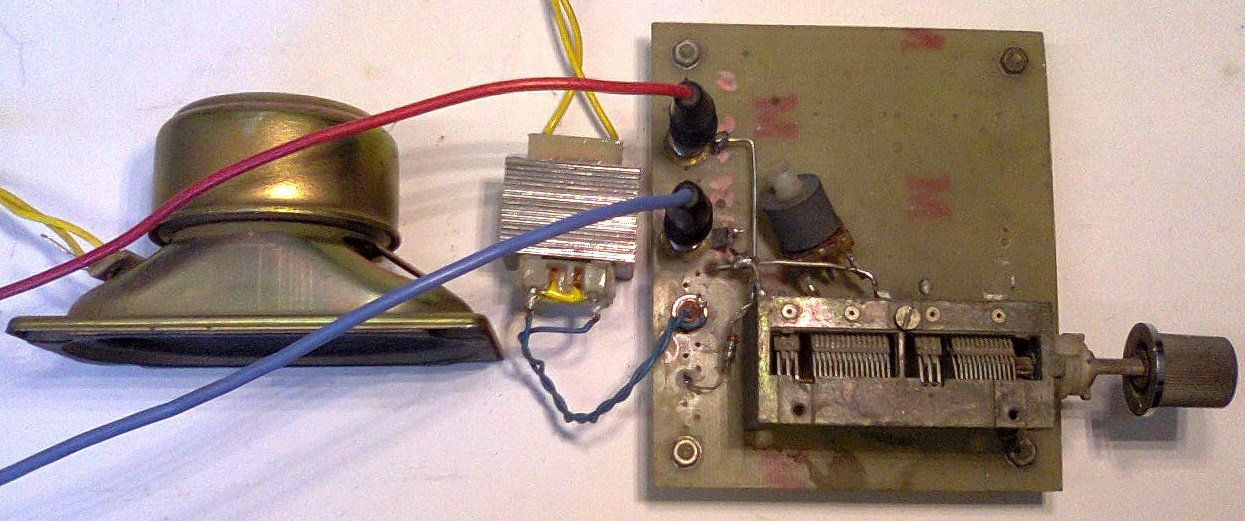

(#) fery45 hozzászólása Ápr 20, 2020 / 3
Kedves norbertv99!
Csak az előző két oldalt olvastam végig. Lehet, hogy elkerülte a figyelmemet, de a néma hang oka az elkötésen kívül lehet, hogy rossz az antennád és földelésed.
Én 40 éven át a régi MHSz-ben rádió-barkács szakkört vezettem, és diákjaimmal száznál több detektorost készítettem és készíttettem. Több téves felfogás is okozhat némaságot.
Például az elkötésen kívül: Ez a detektoros csak AM modulációt vesz, FM-re más fajtát kell készíteni!
Hosszú, közép, rövidhullámú vételre használható.
A tekercs geometriai méretei a forgóval határozzák meg a vehető hullámsávot.
Nagyméretű huzalantennával működik. Rádióból kiszerelt ferrit, vagy teleszóp alkalmatlan. Csak adóállomás néhány km távolságában jók az utóbbi antennák.
A huzal antenna minimális hossza 20 m, de építettünk 100 métereset is.
A huzal antenna magassága minimum 8-10 méter. Készítettünk 30 méter magas gyárkéményre függőleges huzalt is. Jó volt.
Földelésre több esetben a hálózat védő érintkezője rossz volt. Külön cövek földelést kell készíteni. A földelő vezeték a legrövidebb és hurok mentes legyen.
Én Kőszegen élek, és a solti Kossuth és Szombathely melletti Gyöngyöshermáni adó jön a legjobban a Bécs I-el. Az esti órákban halkan több adó vehető.
Kicsi a kapott hangfrekvenciás energia, hangszórós vételre csak az említett trafós megoldással halkan szól. Nem várhatunk hangos hangot. A hangszóró kb. 30 cm-ig hallható. Csak dinamikus hangszórót használtunk.
A képen olyan detektorost mutatok, mely tekercse hangszóró tekercs. 20 cm-s kosárátmérőjű hangszóró 25 mm átmérőjű 8 ohmos hangszóró tekercse.( El lehet gondolkodni a tekercs induktivitás értékén, ha középhullámot veszi!)
Üdvözlet:H.F.

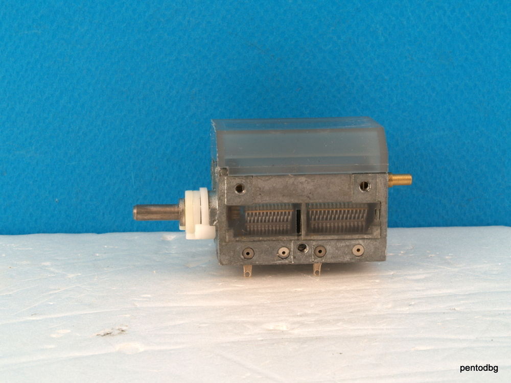

(#) gkari válasza norbertv99 hozzászólására (») Ápr 20, 2020 /
Jól látom - e, hogy a forgókondi mindkettő fele egymással össze van kötve? Elég az egyik fél is! A tekercs "leágazás" alatt csiszold le a zománcot, hogy jó érintkezés legyen!

(#) fgyj válasza norbertv99 hozzászólására (») Ápr 22, 2020 /
Nagyon nagy a tekercs menetszáma (30 mm átmérőhöz 90-100 menet illenék)! De ezen könnyen segíthet. Készítsen még egy csúsztatható érintkezőt, amellyel az antennát csatlakoztatja a tekercshez, így a menetszámot is tudja változtatni! Természetesen csiszoljon le egy sávot a tekercsen, hogy fémes érintkezés legyen!
A képen látható antennacsatlakozó igen szegényes antennát sejtet. Ha a kábelt szétszedi elemi szálakra, nem lesz elég teherbírása 20-30 méterre - egyébként is: hol húzza ki? A panel falain belül hatástalan. Ha az erkély az adók irányába néz, többre megy az ott elhelyezett, jó keretantennával.

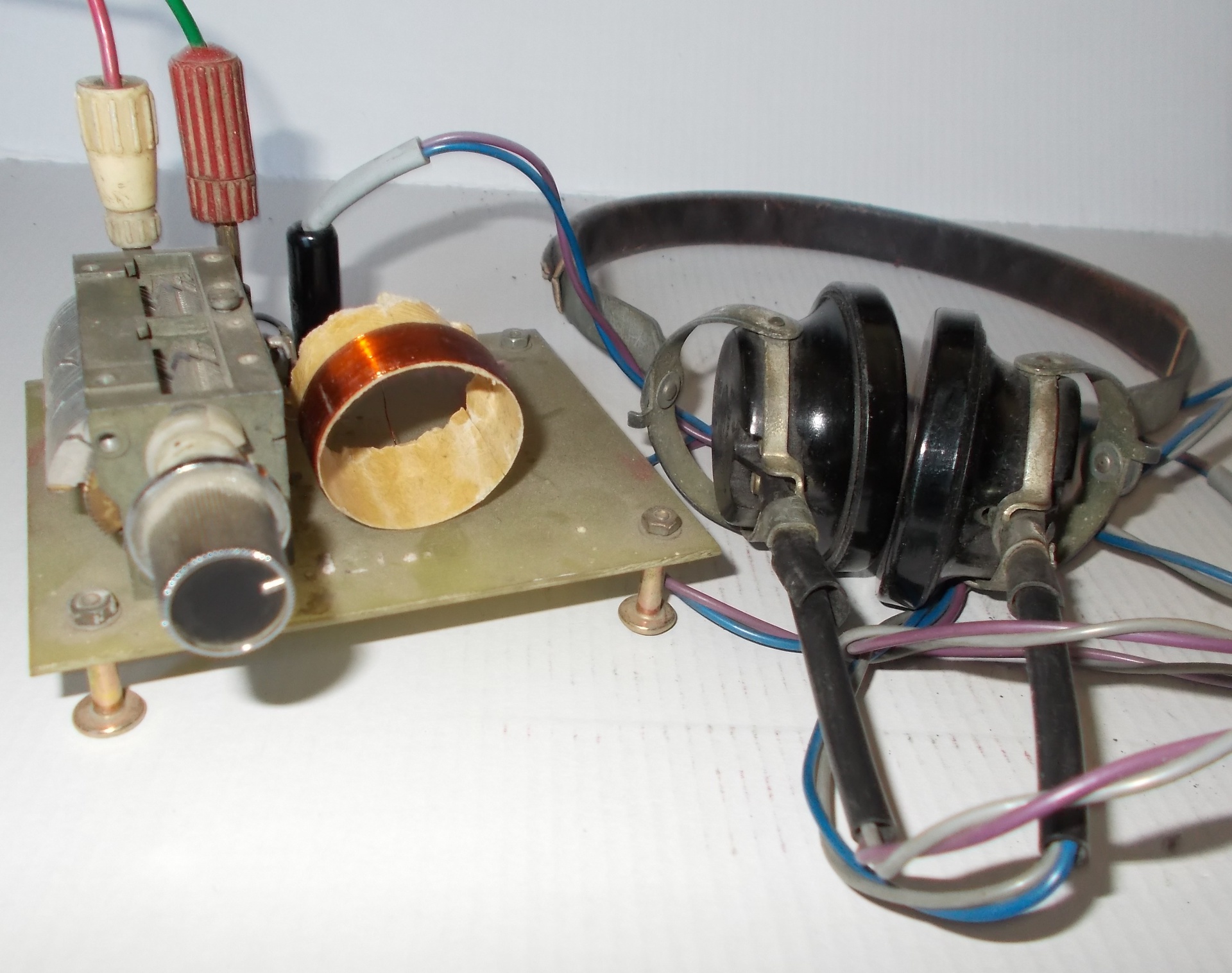

(#) fery45 hozzászólása Ápr 22, 2020 / 2
A képen látható forgónak csak az egyik fele van bekapcsolva. Ha a dupla forgók két részét összekapcsolva kicsi lesz a frekvencia "átfogás". Alsó és felső frekvencia távolsága, csak a közép hullámsáv felét tudjuk venni. A forgó videoton táskarádióból származik. Nem lengyel.
Lakótelepi lakásnál a külső huzalantennát két tömbház között húzták ki a diákjaim. Villámhárító földelést használtak.
Tisztelettel:H.F.

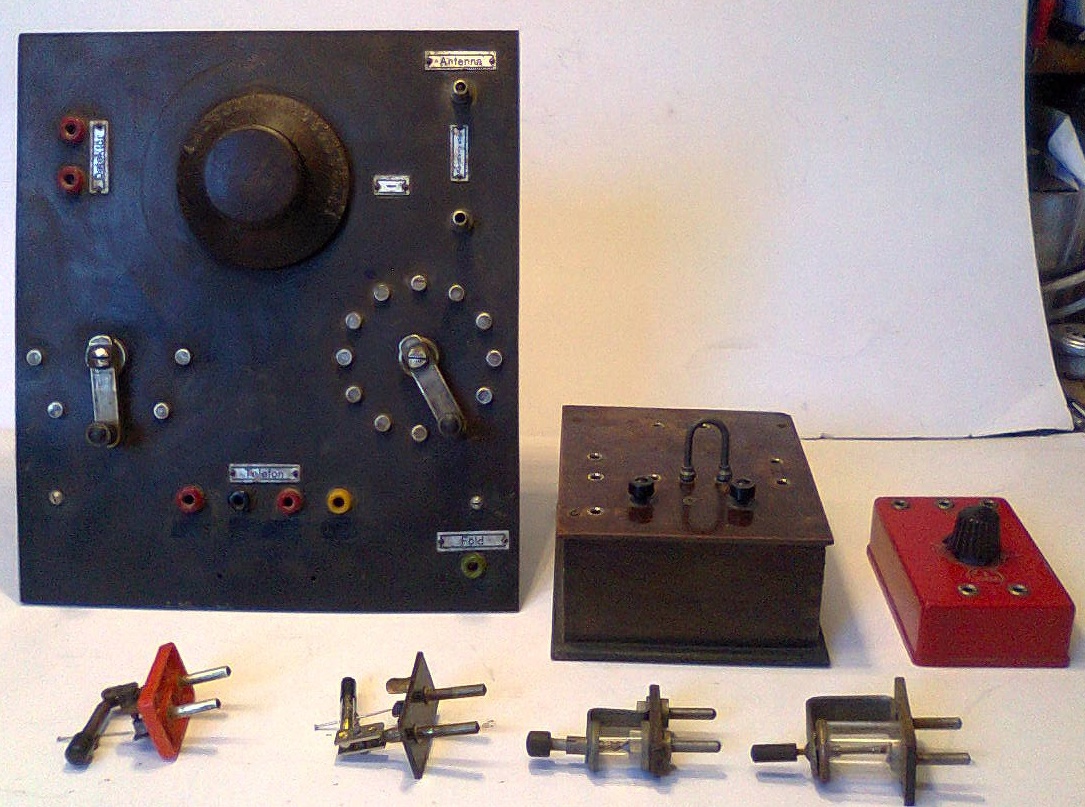

Kedves Kollégák!
Néhány gyári detektorost mutatok a képeken, elölről és hátulról. A piros műanyag dobozos az 50-s évekből származik. Az Afrikai és Ázsiai civilizációtól messze élő néptörzsek számára készült. Napjainkban a "kurblis" rádiók kiszorították. Tekercse méhsejt tekercseléssel készült, a germánium diódával, mely ismeretlen cégjelzésű.
A legnagyobb készülék tekercsét valaki barkácsolás szinten átépítette. Nem lehet eredeti. A 20-s évekből származik.
A fa dobozos is ebből a korból lehet. A dísz dobozok mintájára készült.
A jobb oldali tekercsét kicseréltem. Zsebrádió KF trafó tekercse. Csak az egyik oldal kondi nélkül. A középhullámú sávra kitűnő. Bármelyik KF trafó tekercs jó (460 kHz-s!)
Az elölnézetekben eredeti detektorokat mutatok.
Üdv.:H.F.
(#) fery45 hozzászólása Ápr 22, 2020 / 4
Valami oknál a képek lemaradtak, pótolom.

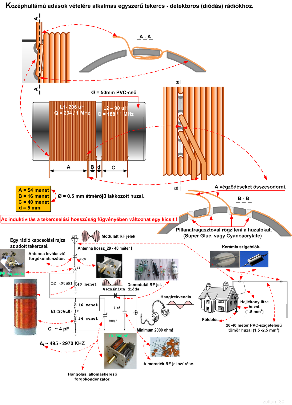

(#) bigrobi hozzászólása Máj 2, 2020 / 1
Előszedtem egy régi detektoros rádiómat és gondoltam felújítom, de le is jegyzetelem a dolgokat. Hat gubancok vannak. Ez a rajz az alap. Online számításban tekercsszámítóban 209uH jön ki elkészítettem és nálam 240uH. Forgókondenzátor 500, nálam 260pF bejön Budapest. Van 320/380pF forgóm is lengyel rádióból. Mindig azt hittem a többlemezes rész a 380pF,a merések mást mutatnak, és a tesztek is. Hogy lehet hogy a többlemezes rész jön ki 320pF-nek a lengyel rádió forgókondijában, ismeri valaki ezeket a forgookat?. Hogy lehet hogy kisebb kapacitással jön be Budapest mint a rajzokon írja és az online számolókon? A műszert próbáltam más új kerámiakondenzátorokkal és jó eredményeket adott. A másik rádión meg 260uH es 230pF jött be Budapest, de ez megint nem felel meg az online számolóknak. https://goodcalculators.com/resonant-frequency-calculator/ http://morgoelektronika.hu/calc/lc.html https://www.hobbielektronika.hu/segedprogramok/?prog=induktivitas3
(#) bigrobi válasza bigrobi hozzászólására (») Máj 2, 2020 / 1
Hozza' egy rajz

A szerelési szórt kapacitásokat, induktivitások is számítanak, ezért nem egyezik minden érték.
(#) bigrobi válasza kadarist hozzászólására (») Máj 2, 2020 /
Önmagában az hogy a több lemezes részen kisebb a kapacitás és a kevesebb lemezesen nagyobb ezt sem értem. Leellenőriztem megint mind 2-nél így van és kisebb lemezesnél jobban szét kell hajtanom őket Budapesthez. így nehéz az embereknek elmagyarázni hogyan működik. Az összes rajzomat ki kell javítani. Mivel idáig, tavaly őszig nem volt műszer minden a feltételezéseken múlt és papír számításokon. Ez netes kép de hasonló az enyém is.
(#) pucuka válasza bigrobi hozzászólására (») Máj 2, 2020 / 1
Az nem lehet, valamit nem jól mérsz.
A több lemez fizikailag is nagyobb kapacitást jelent. A kisebb kapacitás az oszcillátoré, így jobb az együttfutás, mint rövidítő kondenzátorral.
