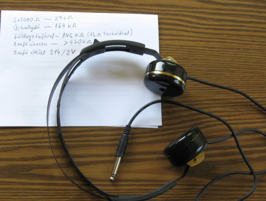

(#) Gyantáscin hozzászólása Máj 27, 2012 / 1
Na, készen lett az "új" hallagató. Egy régi, NDK-s HIFI hallgató kengyelét használtam fel, meg egy gagyi mikrofon vezetékét.
Megdöbbentően érzékeny lett. Impedancia "mérést" is végeztem az általam használt hallgatókon. Nem egy egzakt módszer, de teljesen jó közelítés.
A módszer: Zsebrádión az URH sáv üres helyén veszem a fehérzajt. A mérendő hallgatóval sorba kötöttem egy 470 kohmos potméter, így kapcsolom a hallgató kimenetre. A hallgatóra kapcsolt multiméterrel mértem a hallgatón lévő hf feszültséget. A potméter ellenállását nulláról növelem mindaddig, míg a hallgatón mérhető feszültség felére csökken. Ekkor a potméter ellenállása nagyjából megegyezik a hallgató impedanciájával. Az eredmények a mellékelt képen láthatók. A trafó- fülhallgató kombinációnál a trafó adataiból is kiszámítottam az impedanciát, a mért 146 kohm helyett 183 kohm jött ki.
(#) gronee válasza Gyantáscin hozzászólására (») Máj 27, 2012 /
(#) gronee válasza Gyantáscin hozzászólására (») Máj 28, 2012 /
Nagyon szép lett Gyantáscin,mintha gyári lenne!!!
(#) Gyantáscin hozzászólása Máj 28, 2012 /
Köszönöm az elismerő szavakat, de nem ezért publikáltam, hanem inkább a saját örömömet kívántam megosztani Veletek.
Legtöbbünk számára nehéz manapság a detektoroshoz megfelelő antennát építeni, ezért detektorosunknak többnyire nagyon kevés jellel kell beérnie. A diódák jelleggörbéjéből adódóan minél kisebb a jel, annál nagyobb a dióda ellenállása. A 2000 ohmos hallgató ideáli esetben megfelelő, azonban gyenge jelnél érdemes ehhez is illesztő trafót használni. Nálam érezhető javulást eredményezett, amikor 1:3 arányban letranszformált jellel tápláltam. (Ez 1:9 impedancia arányt jelent). Na végülis ezért örültem annak, hogy a telefonhallgató áttekercselésével sikerült ilyen nagy impedanciás, immár használható hallgatót előállítani.
Tapasztalatom szerint a walkman hallgatók nem rosszak, de nem is kiemelkedően jók. Megfelelő illesztéssel teljesen jól használhatók. Valamilyen kis, 220/akármi feszültségű adapter transzformátorának a szekunder tekercsét érdemes áttekercselni 2-3-5 V körüli feszültségre és akkor elég jól használható illesztő transzformátort kapunk.

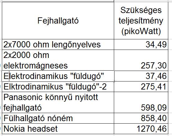

(#) Gyantáscin hozzászólása Jún 1, 2012 /
Kíváncsi voltam, volt-e értelme a barkácsolásnak, ezért összehasonlítottam az általam elérhető hallgatókat érzékenység szempontjából.
A mérés kicsit rendhagyó volt. Riportműsort hallgatva addig csökkentettem a hangerőt, amíg a beszélgetés éppen még érhető volt. A kb. 100 mV-ra beállított hangfrekvenciás feszültséget potméterrel változtattam. A potméter ellenállás értékeiből, meg a hallgató impedanciájából számoltam a hallgatóra jutó teljesítményt.
Két dolgot szűrtem le belőle.
1. Nem véletlen, hogy a detektoroskedvelők vadásznak a lengőnyelves (sound powered)elemekre.
2. Az elektrodinamikus hallgatók között érzékenység tekintetében igen nagy a szórás, így nem igazán lehet általánosságban kijelenteni, hogy a nyitott-zárt, illetve a fej- vagy fülhallgató a legjobb.
