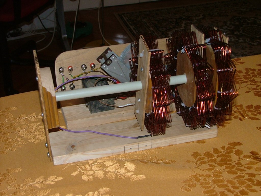

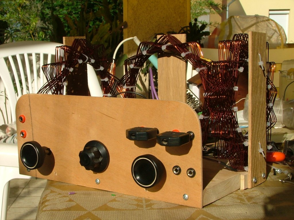

Tisztelt detektoros kedvelők...
Még is építettem egy újabb detektorost, az elhatározásom ellenére.Nem tudtam bele nyugodni, hogy itt nyíregyházán ne fogjam a Kossuth rádiót detektorossal.Sz-ferkó javaslatára csináltam három darab 180 mm. külső átmérőjű tekercset 1,06 mm. huzalból.Addig raktam föl a meneteket amíg a műszerem nem mutatott 280. mikroHenrit.A kapcsolási rajzot még régebben kaptam Hatvanas Jocó.tol.Két módon is meg építettem.Az első megoldásnál a tekercsek fixen állnak, míg a másiknál egy tengelyen egymáshoz képest eltolhatók és így hangolhatók.Ezzel a megoldással a nap bármely szakában fogni tudtam a Kossuthot.Nem nagy hangerővel, de még számomra is tisztán érthetően.Ezzel megvalósítottam amit már 63 éve szeretnék-Kossuth rádiót hallgatni saját gyártmányú detektorossal.
Na ezt csináljátok utánam, hogy valamit elhatároztok és 63 év múlva megcsináljátok.
Üdvözöl mindenkit egy öreg detektoros.

(#) Gőzgépész válasza sz_ferko hozzászólására (») Jún 22, 2012 /
Köszönöm az elismerést mindenkinek.Annál is inkább, mert majdnem hűtlen lettem a csapathoz, ami bizony nagy butaság lett volna.
Az igazság az, hogy ez a készülék ebben a formában csak egy kísérlet, hogy egyáltalán működik e. Készülni fog ennek egy kidolgozottabb formája.Lehetséges és szinte biztos, hogy egy ferrit magos kosártekercsekből álló módozatát is megcsinálom, mert ezeket a nagy tekercseket nehéz lenne dobozolni és kár is lenne eldugni őket.Viszont még az összeépítésen javítani kell és érdemes is.
Bevallom, hogy elkövettem egy eretnekséget is:a fűhallgató helyére egy a TV.-hez használt infra fejhallgatót kapcsoltam.Az adaptere ebben az esetben erősítőként is működött. Így már olyan nagy hangerőt is elő lehetett állítani, ami már túl erős volt.De ez már nem szabályos, viszont roppant célra vezető.
További jó munkát kívánok.

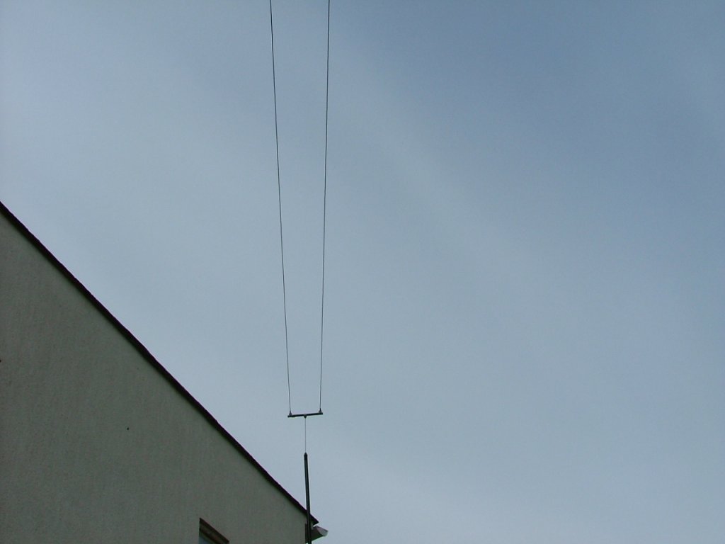

(#) Antennaman válasza Gőzgépész hozzászólására (») Jún 23, 2012 /
Szervusz Tibi!
A többieket tudom csak idézni, nagyon dícséretes a kitartásod és egészséges kíváncsiságod, hogy meg építetted ezt a szép korhű kinézetű vevőt. Akkurátus benne az "Y" forgó is.
Irnál pár szót az antennádról, földelésedről?
Még egyszer csak gratulálni tudok.
Üdv. Gábor
(#) Gőzgépész válasza Antennaman hozzászólására (») Jún 23, 2012 /
Kedves Gábor...
Köszönöm, hogy értékeled azt a munkát amit szórakozás képen kifejtek.Amikor fel jövök az alagsori műhelyemből mindig jobban érzem magam mint amikor lemegyek.
Az antennám kb:20 m hosszú és kb. 15 m.magasan van kifeszítve.Két párhuzamos szálból ál.Szigetelt kb.4 mm átmérőjű sodrott réz vezeték alkotja.Iránya majdnem kelet-nyugat.Nagyjából Solt is arra felé van.A földelés a házi vízvezeték horganyzott acélcsövére van rá kötve.A cső 1,2 m mélyen van a talajban és 35 m hosszú.Az hálózati áram fázispontja a nullával és a földvezetékkel egyforma feszültséget mutat.
Jó rádiózást kíván:Tibor.
