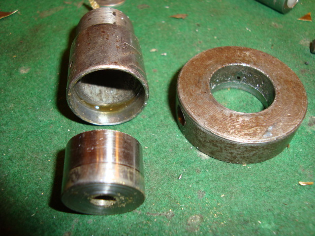

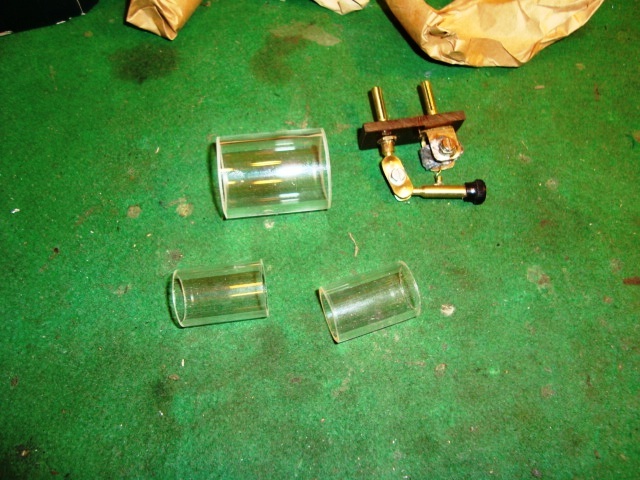

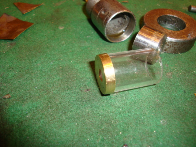

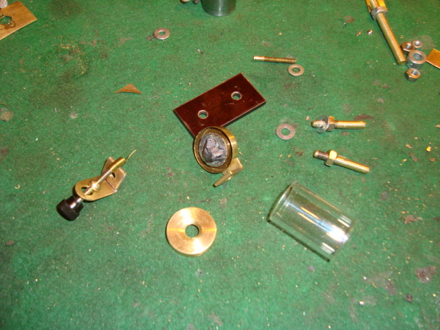

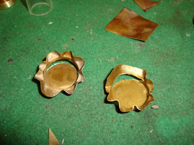

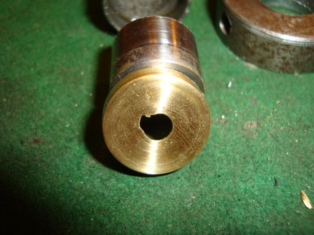

Üdv mindenkinek. Még januárban írtam, hogy csináltam egy detektoros rádiót, régi alkatrészekből. Sajnos magát a kristálydetektort akkor nem tudtam korhűre megcsinálni, mert nem volt megfelelő üvegcsövem. Most végre sikerült felhajtani egy üvegtechnikust, aki vállalta a megfelelő üvegcső levágását, így most kész a detektor is. Legtöbbet a két végén levő tubusokkal kínlódtam, rézlemezekből nyomtam ki megfelelő vas nyomósablon segítségével, amiket régi hulladék csövekből, meg vashulladékból válogattam össze.
Azt hiszem a képeken minden jól látszik.
(#) satlokk válasza Janó bácsi hozzászólására (») Máj 3, 2013 /
Ez így tényleg korhű! Le a kalappal előtted!
