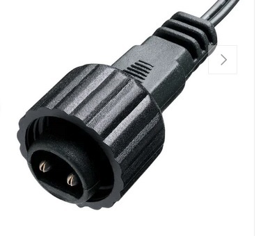

Kiszakadt a vezeték a karácsonyi fénysorom csatlakozójából, természetesen a tövén és a csati egybe van öntve. Létezik ilyen csatlakozó, ami szerelhető?
Fél órája kerestem a neten, de nem találtam, azt se a neve mi lehet.
Tudtok segíteni?
Itt egy kép egy toldóról, szóval ez a csati kéne szerelhetőben.
Létezik?
(#) bbb válasza RootRulez hozzászólására (») Dec 7, 2023 /
Ha nagyon nem találsz pont ilyet, akkor simán cseréld le mindkét oldalt mondjuk superseal csatira.
(#) mikrodigit válasza RootRulez hozzászólására (») Dec 7, 2023 /
Nekem is kiszakadt egy ilyen. Mivel beltéren van és csak 24V-os, különösebb felhajtás nélkül addig faragtam az egybeöntött részt, amíg szabaddá vált egy akkora vezetékdarab, amire rá lehetett forrasztani a vezetéket. Két éve így használjuk.
(#) RootRulez válasza bbb hozzászólására (») Dec 8, 2023 /
Az adapter kivezetése adott, pont ilyen. Természetesen az sem szétszerelhető...
