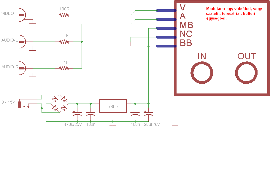

Szerintem ezt keresed :
Ez nem UTP adó-vevő, de ez is jó, de akkor már egyszerűbb a videó készülékhez venni egy jelerősítőt, mert gondolom, hogy ennek is olyan gyenge a jele.
