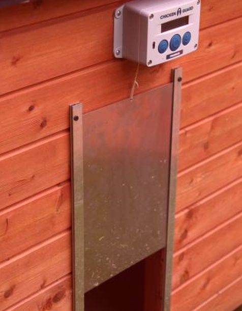

Sajnos az alap koncepció nem járható út, a kezelőszerv mentes előlap, ugyanis a napkelte napnyugta ideje magyarországon is 30 perc eltérést mutat attól függően hogy a keleti vagy nyugati oldalt nézzük (erre nem gondoltam az elején) most az lesz hogy a GMT+0 zónaidő szerint készítem el az idő táblázatot , és mindenki tudja majd állítani az eltérést a nyitási-zárási idő tekintetében . Nem lesz kezelőszerv mentes , két nyomógomb és egy lcd kijelző kerül rá . A nyelvi fájlok (magyar-német-francia-angol) már készen vannak , most az idő táblázattal vívok ...

Nekem elég lenne egy egyszerű vezérlés, amely memorizálni tudná, hogy mennyi ideig működjön a motor. Vagy csináljam meg idő alapú beállításokkal? A végálláskapcsolókat mellőzném.
Egyetlen on/off kapcsolóval elég lenne vezérelni. ON nyitva, OFF-ra bezár az ólajtó...

Szerintem önmagában az időre történő megállítás nem elegendő. Aki látott már kapuautomatikát, az tudja
Idő + végállás, vagy idő + nyomaték. Legalább az egyik végállást figyelni kell. Mechanikától függően. Nálam a végállás reed relével van megoldva.

Itt nincs jelentősége a végálláskapcsolónak , egy zsinór fel-letekerésével mozog az ajtó fel le ...

Nehezen tudok elképzelni egy olyan ajtót, ahol nincsen jelentősége a végállásnak.
Ha feltekered a zsinórt feszesre, gondolom akkor van nyitva az ajtó. Ilyenkor ha tovább tekered, kárt okozol, vagy feleslegesen feszíted a mechanikát.
Ha lecsévéled a zsinórt - logikusan ilyenkor van zárva az ajtó - a továbbtekeréssel lelazítod a zsinórt, ami gabalyodást okozhat, illetve ha nincsen tartalék a dobon, akkor átfordul az egész és ellenkező irányban ismét feltekeri a dobra és nyitja az ajtót.

Ha hosszabb a zsinór mint amennyit emelni kell az ajtón (magasabbra van téve a motor ) akkor egy pontos időalapú nyitás -zárás teljesen jó , nem kell túlbonyolítani (de lehet !) Ha sosem éri el a felső végállást -és az alsót sem akkor minek a kapcsoló ?

Azért amit leírtam a kettővel ezelőtti hozzászólásomban. Mert vagy a felfele, vagy a lefele útvonal mindig hosszabb lesz a másiknál és emiatt pár üzemelés után eléri az egyik végállást.
Az egyik végállásnak legalább fixnek kell lennie a tartós üzembiztos működéshez.

Több oka lehet. Pl. a relé/félvezető nyitási és zárási ideje eltér. Ezzel, hiába csak kis hiba kerül a rendszerbe, előbb utóbb a hibák összeadódnak. Ha van egy végállást jelző valami, legyen az alsó vagy felső, akkor minden periódus nullázza a hibát.
Nagyobb gond lehet akkor, ha a kontroller újraindul/leáll akkor, amikor az ajtó valahol a két állás között van, nem tudja automatikusan beállítani magát.

Most találtam egy még ötletesebb megoldást. Ha jól látom a kötél (madzag) feszességét figyeli az elektronika...a végálláskapcsolók helyett.

Időmérés az alap és mellé akadály/végállás detektálás.
Két lehetőséget tudok elképzelni:
a) optikai + mechanikus: a zsineg forgat egy lyuggatott vezetőgörgőt, aminek optokapuval figyelik a forgását.
b) Eletronikus: precíz árammérés és jól megírt szoftver.
Én a b-t választanám, mert olcsóbb és sokkal üzembiztosabb.

Az lenne a kérdésem, hogy a TEMU-s automata csirkeól ajtó hogyan oldja meg szenzor nélkül a végállás érzékelést? Két IC van a kb ujjnyi panelen, csak nincs rajtuk felirat így nem tudom, hogy milyenek. A fényérzékelő jelére elindul a motor a megfelelő irányban (tehát a polaritásfordítást is ugyanaz az ujjnyi panel csinálja) és miután leért az ajtó, a motor egy kicsit túlterhelődik és ez triggereli a leállítást. Áramfelvétel, vagy nyomatékfelügyelet de nem tudom hogy egy ilyen kompakt panel hogy képes erre.
Nekem jó lenne ez így önmagában de nem állítható a fényérzékelőnek a kapcsolási határa. Viszont az elektronika meg a mechanika az annyira jó, hogy nem válnék meg egyiktől sem. Próbáltam egy állítható fényérzékelő+relé kombóval kapcsolgatni neki a tápfeszültséget, de nem tudom úgy beállítani, hogy jól működjön, ezért gondoltam hogy építek egy sajátot az állítható érzékelővel.

„és miután leért az ajtó, a motor egy kicsit túlterhelődik és ez triggereli a leállítást.”
Leírtad ! 99% hogy áramérzékelés . Ellenálláson eső feszültség ......

Ha benne áramfigyelés, akkor ez helyes megállapítás. Ha nincs, akkor nagy valószínűséggel lemérték, mennyi idő alatt nyit ki, hozzáadtak 0.5 - 1 másodpercet és annyi ideig ad áramot a motornak.

Csak az a gond, hogy "temus" van többféle is...és néhányuknál azt is írják, hogy érzékeli, ha záráskor a "kapuban" áll egy kiscsirke, és visszanyit.
Meg akár optokapuval is számolhatja a nyílásokat az ajtó közepén...
