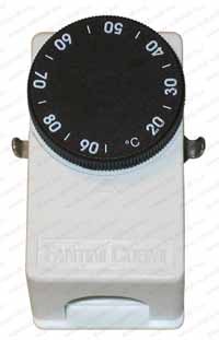

Persze ezt nem lehet ilyen egyértelműen kijelenteni a teljes rendszer ismerete nélkül. Pl. motoros szelepek vannak vagy csak visszacsapó? A vegyestüzelésű kazánhoz tartozik keringető szivattyú vagy nem? Viszont, ha már csőtermosztát. 1: Gagyi, iszonyat pontatlan. 2: Egy fokkal jobb, de a hőmérsékleten kívül semmit nem tudsz beállítani plusz a rendszert is meg kell fúrni hozzá. 3: A tuti. Tized °C-os pontosság, beállítható hiszterézis (!!). Igaz, jóval drágább és némileg még fogyaszt is a 230 V-os hálózatból. Nem egy fűtésvezérlést raktam össze, nagyon ajánlom a harmadik képen látható termosztátot (AKO márkájú). A hozzászólás módosítva: Szept 26, 2012

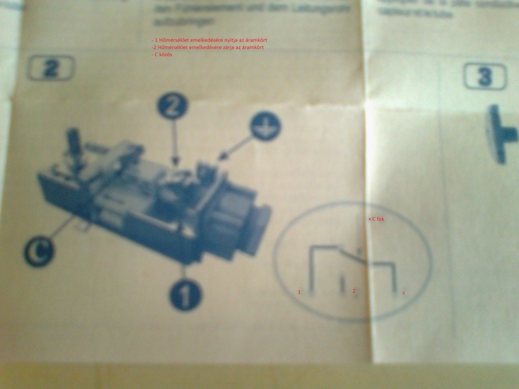

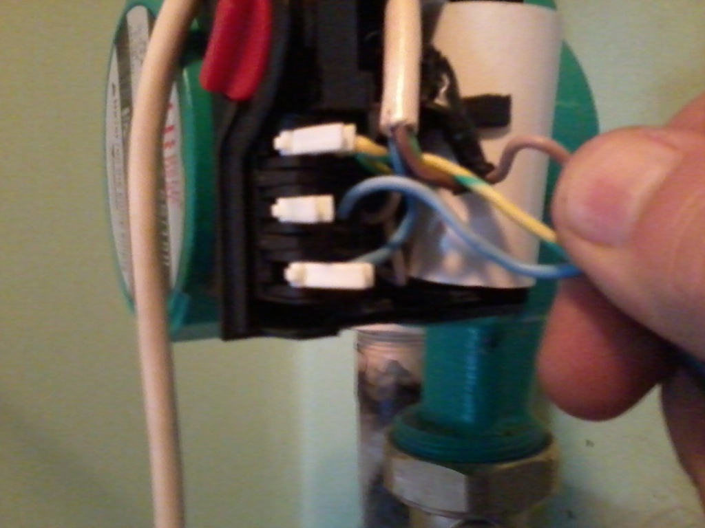

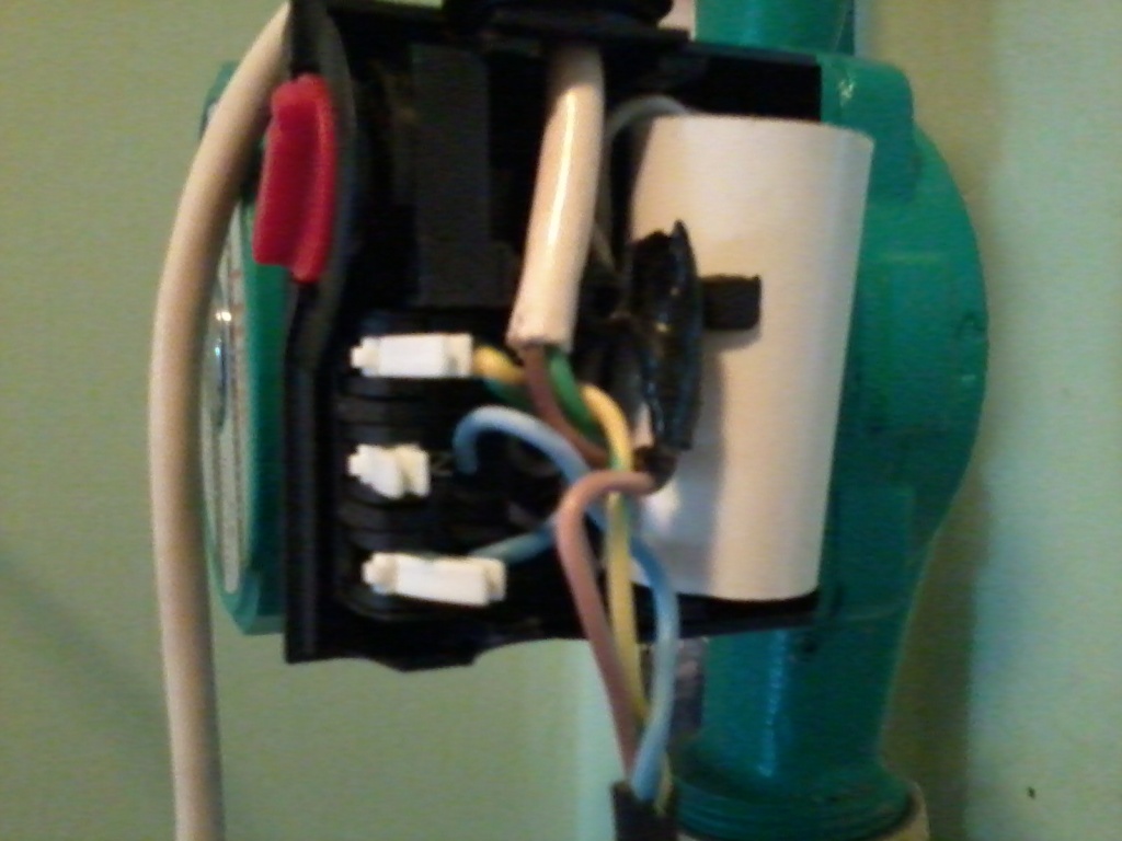

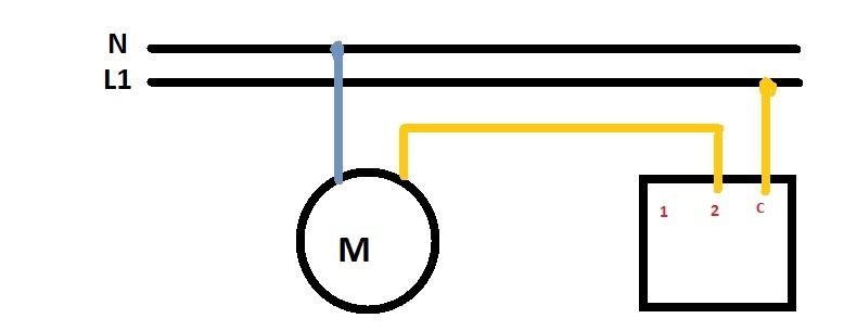

Sziasztok. Most tértünk át vegyestüzelésre, és mikor hazajöttem láttam, hogy bekötötte a villanyszerelő a csőtermosztátot, de szerintem rosszul. Azt csinálja, hogy ahány fok van a csövön az alatt bekapcsol, ha feljebb tekerem, akkor ki. Nekem pont fordítva kéne, szóval ha eléri a 40 fokot bekapcsol, ha leesik a víz(cső)hőmérséklet, akkor pedig ki. Ezt viszont ha a minimum állásra tekerem, akkor is kavarja a vizet.
Szóval hogy kössem be? Dobok fel képeket, nem túl jók mobillal készültek:
Szia! Szerintem a kék szálat kösd át a jobb oldali pontra (2) és jó lesz, mert most a növekvő hőmérsékletre záró érintkezőre van kötve. Tehát C és 2 pontokon nyit emelkedő hőmérsékletre.
Szerintem meg pont jól van bekötve! Ha a kazánvíz hőmérséklete pl. 20°C és te alá tekered a termosztát értékét, pl. minimumra, akkor mennie kell a szivattyúnak, Ha fölé tekered, mondjuk 30°C fokra, akkor a szivattyúnak meg kell állnia, és majd mikor a kazánvíz eléri a 30°C akkor kell elindulnia.

Általában a csőtermosztátok a "C" és "2" rövidzár esetében a beállított hőfok alatt adnak áramot a szivattyúnak. A "C" és "3" rövidzárakor a beállított hőfok felett kapcsolják a szivattyút. Frenky70: Ha a termosztát jó, akkor csak az lehet a gond, hogy a cső sokkal lassabban melegszik fel, mint a benne lévő víz, ezért késlekedik a termosztát. Vagy a termosztát hulladék. Csőtermosztát helyett inkább merülőhüvelyest ajánlanék, az gyorsabban érzékel. A hozzászólás módosítva: Okt 10, 2012
köszönöm a segítségedet esetleg ajánlanál egy konkrét megbízható típust?
A leírásában írja,hogy az 1-es Hőmérséklet emelkedésére nyitja az áramkört.2-es Hőmérséklet emelkedésére zárja az áramkört. C-közös.
Akkor gondolom nekem a C-t és a 2-est kell bekötnöm. Így akkor indul ha elérte azt a bizonyos hőmérsékletet.

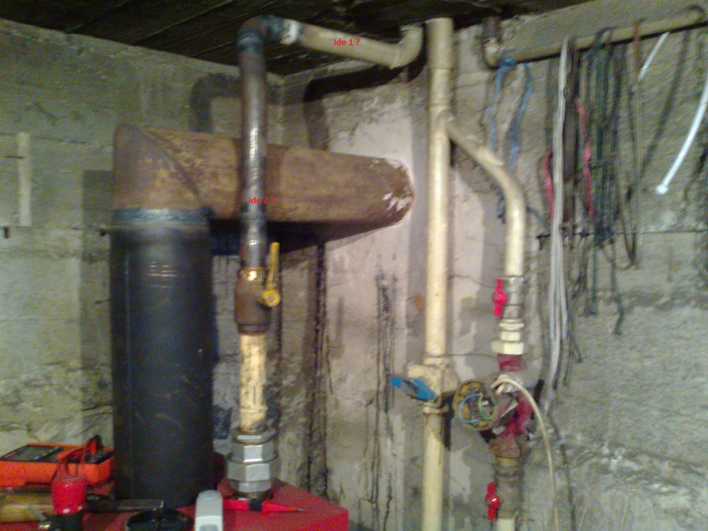

Adódott még egy kérdés. Az "ide1" vagy az "ide2" helyre szereljem?
Azért kérdezem mert a kémény hője nem fogja befolyásolni a termosztát hitelességét vagy maga a kazán? Mert ugye ott megy mellette.
Szerintem minél közelebb a kazáncsonkhoz.
A legjobb lenne a golyóscsap alá tenni, közvetlen a kazán csonkja fölé. Oda nem lehet?
Oda is lehet semmi akadálya. Akkor nem befolyásolja majd a kazán és a kémény csövének a hője a termosztátot?
Gondolom alaposan meg kell takarítani a csövet,hogy jó legyen a hővezető képessége.
Jó, de ez kapilláriscsöves. Mit csinál olyan hosszú csővel?
Én ilyet vennék, nekem is ilyen van.
Nem hiszem, hogy zavarná, van egy kis távolság.

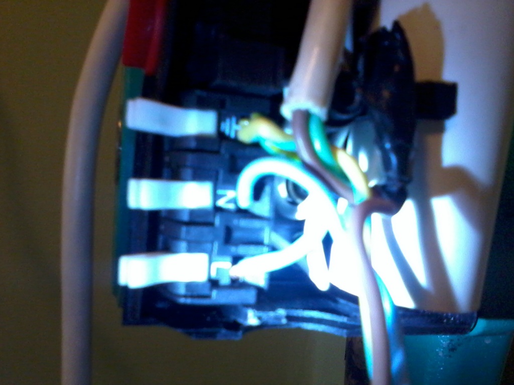

Szevasztok segitő kész emberek. Vettem egy Siemens RAM -TR 2000M csőtermosztátot bekötöttem, ugy ahogy leirtátok itt a fórumonn.0C fokon a szivatyu megy 100Cfokon megáll.Ennek igy jónak kéne lenni,be is kapcsolt mikor a viz foka elérte a beállitott értéket(30C).Örültem , minden jó. igen ám csak reggelig ment a szivatyu, a viz hiába hült vissza a termosztát nem kapcsolta ki a szivatyut.elkellet tekerjem az álitó gombot , hogy megáljon.Valami nem jól müködik DE MI??? Legyetek szivesek segitsetek. Tisztelettel Karcsipapa.
Nem úgy kellene lenni, hogy ha meleg a víz, akkor menjen a szivattyú és ha hideg, akkor álljon. |
