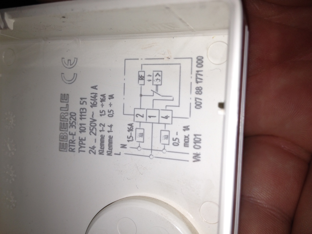

(#) andris88 hozzászólása Jan 6, 2015 /
sziasztok! segítségre lenne szükségem egy olasz cewal tipusú termosztátot szeretnék keringetőszivattyúval bekötni, valaki írja le nekem hogy kell. köszönöm.
(#) Bakman válasza andris88 hozzászólására (») Jan 6, 2015 /
Fényképezd körbe a termosztátot.

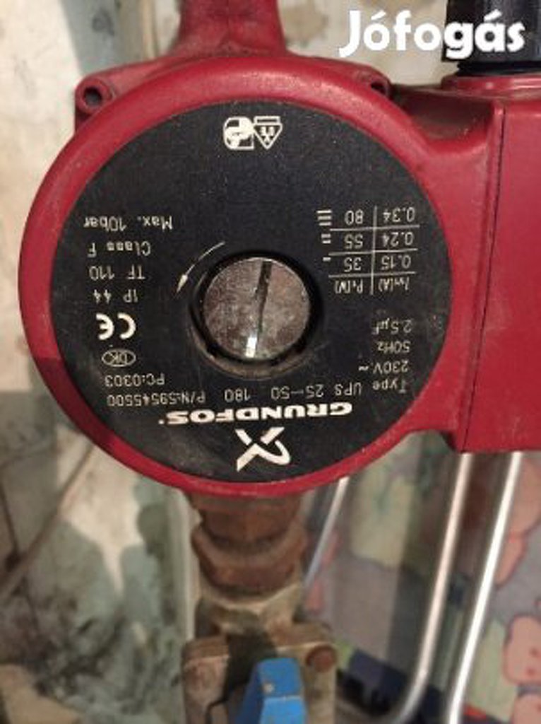

(#) Sanyi46 hozzászólása Jan 30, 2015 /
Vegyes tüzelési kazánon van egy Honeywell Micro BZ-2RL-A2N3 kapcsolós MMG-T85 tipusú csőtermosztát. Értelemszerűen a fázist "adja" a Grunfos UPS 25-40 tipusú keringető szivattyúnak.
A prpblémám ill. kérdésem az, hogy a termosztáttól jövő fázis a szivattyún az "N"jelű kapocsra van kötve, a nulla vezeték pedig az "L" jelü kapocsra!?
A szivattyú mükődik, 50-55 fok környékén kapcsol a termosztát.
Ez a bekötés gondolom nem normális.
(#) kadarist válasza Sanyi46 hozzászólására (») Jan 30, 2015 /
Nem okoz problémát a nem betű szerinti bekötés.
