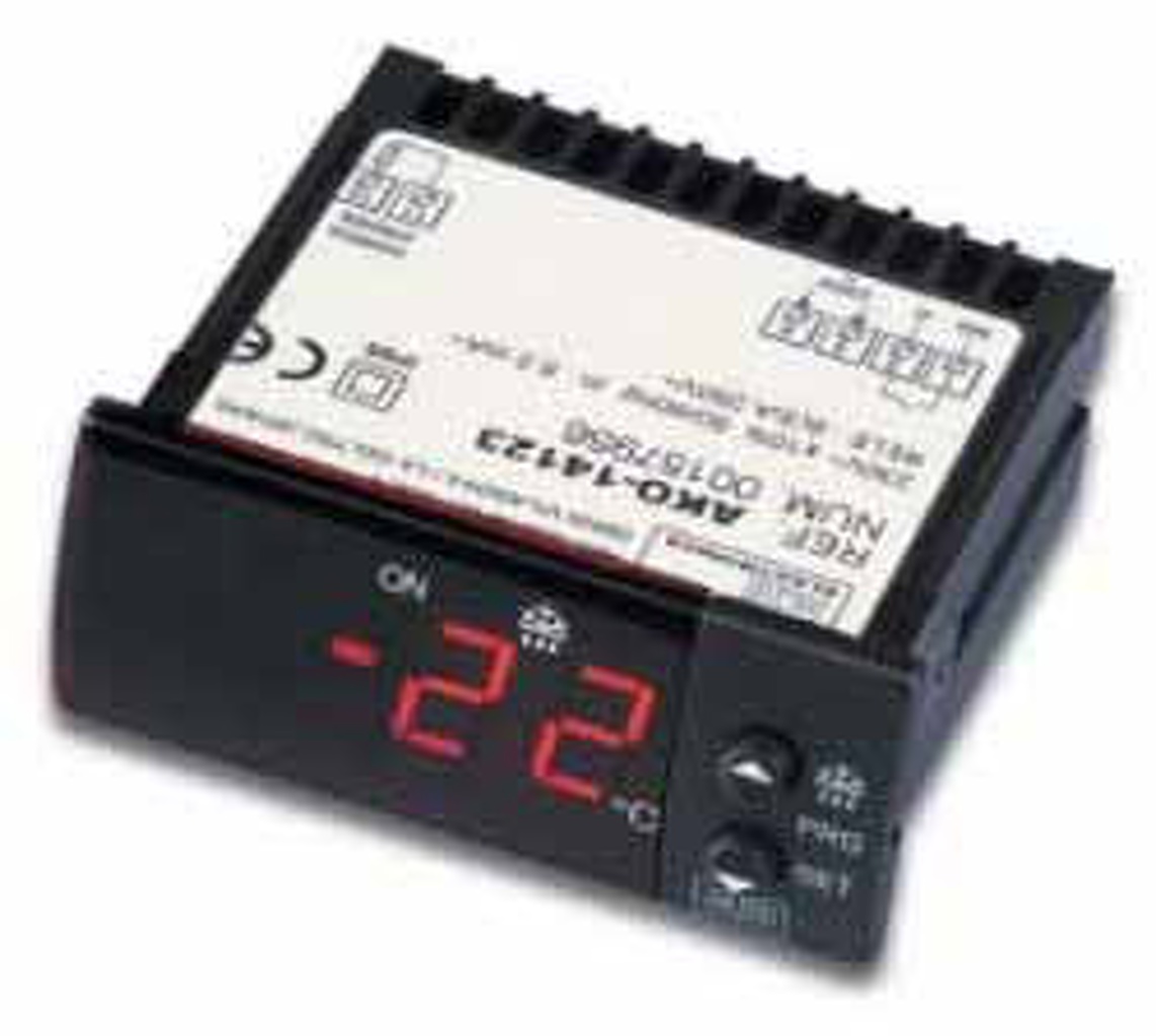

Te ilyet használsz csőtermosztát helyett? Ezzel vezérled a szivattyút?
Sok ilyet beépítettünk már, soha egyik sem mondott csődőt az évek alatt. Csak ajánlani tudom.
Igen, ilyet használok. Most jön a harmadik szezon, eddig panaszmentes. A szivattyút 70- fokon indítja, és 50- fokon állítja le, a kátrányosodás elkerülése miatt.
Ez érdekes, mert ez egy hűtésvezérlő.
Szia! Ez biztos? Bővebben: Link
Hűtésre és fűtésre is programozható. Másrészt keringető szivattyú vezérléshez éppen a hűtési üzemmód kell. Felmelegszik a víz, bekapcsol, lehül, kikapcsol.
