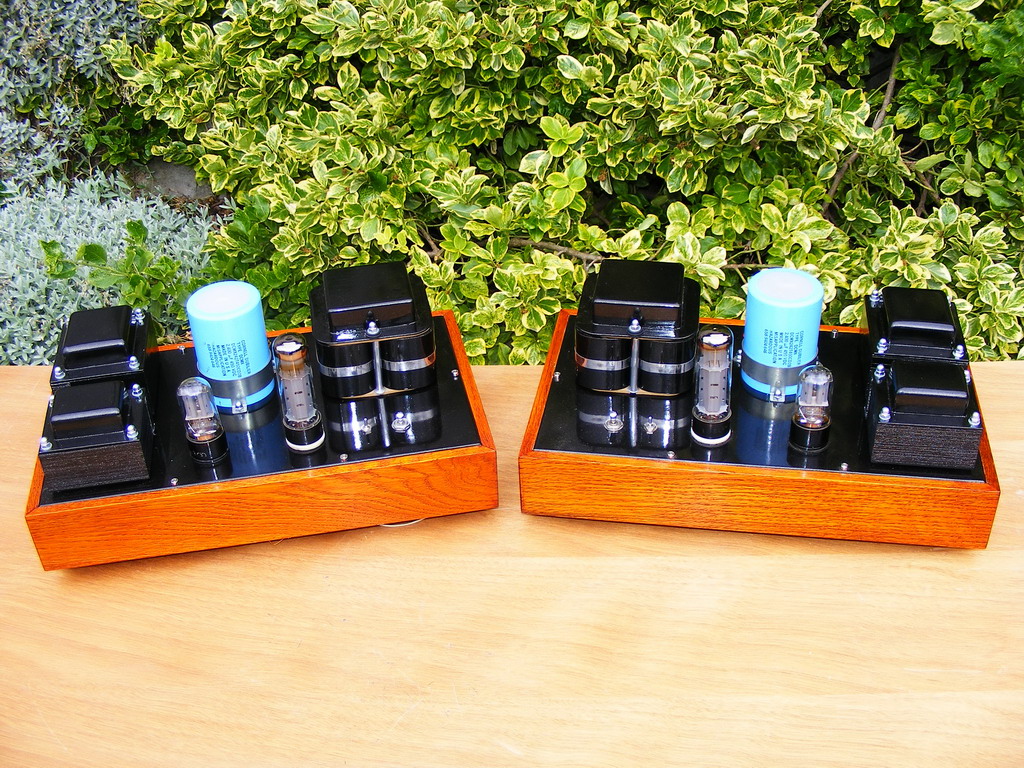

Na ez az amit büszkén lehet mutogatni! Gratulálok.
Ez is nagyon profi lett. Tőled megszoktuk a minőséget. Erre azt mondanám akár a gyári.
Ez nagyon szép!
Jani, szerintem a gyárik sincsenek ilyen szépek!

Amikor beszéltünk róla , hogy csinálsz egy GU50 PP -t , tudtam hogy szépen , simán megcsinálod majd , de azt nem gondoltam , hogy ennyire !
Szuper lett !
Mindenkinek nagyon köszönöm a szép szavakat !
A tesztelés , beüzemelés , beállitás folyamatban eddig ugy néz ki szépen megy minden , tényleg csak hajszál hiján kész . Ez ilyen lett gyors munkának ez az átka , lehetett volna kicsit szebb , de az időm nem engedi még 2 erősítőt összekell lapátolnom 17 . ig ! Meg hiába szép ez csak GU50 ami nem nagy durranás , szól - szól de nem high end kategória ! A visszacsatolást beletetem mert ugy szebb a hangkép de a kapott teljesítmény így kissebb , de engem ez nem érdekel inkább szép hangzás mint hangerő .

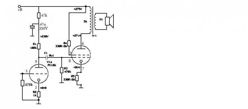

Katódkövető végfok... A kimenőnél fontos figyelni a primer DC ellenállására, mivel a végcső munkapontját azzal állítjuk be. VT kimenőtrafóval próbáltam ki, aminek 370 Ohmos primertekercse van, és szépen beállt vele az EL84 munkapontja... A 300V tápfeszre a meghajtás jó működése miatt van szükség.
5kOhm impedancia megfelel.

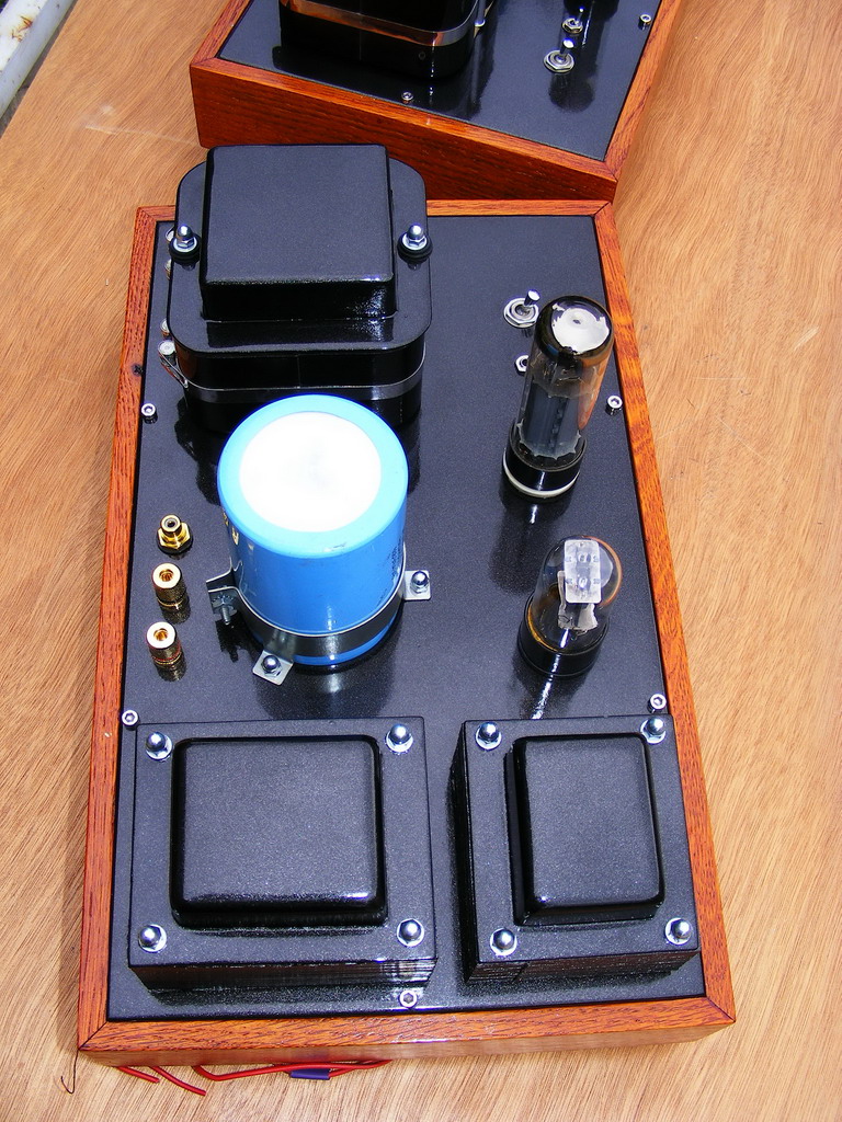

Lassacskán de haladok az EL34SE-vel. Még a kábelezés hátra van.Több kép
Ez sem semmi ám , nagyon szép munka ! Látom minden stimmel Az oldal lapok milyen fából vannak ? A belvilágról is lessz majd kép .
Nagyon szépek lettek! Ha kész a belvilág, kérünk képet..
Köszi! Nagyon jó lett az alaplemez amit készítettél! Az oldalai tölgyfából vannak, egy kis páccal megbolondítva.

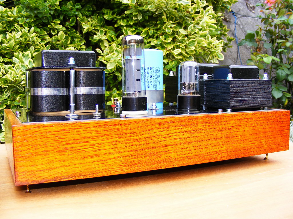

Srácok! Hadd kérdezzem meg, hogy a fa mennyire bírja a csövek okozta hőterhelést? Hogy konkrét adatokkal is szolgáljak: mondjuk egy EL84-es vagy ECC82-es cső porcelán foglalaltban (ami ugye elvileg a hőt elég jól szigeteli) nem égeti-e meg az alatta lévő lakkozott/politúrozott fafelületet? Tudom, tudom, hogy alumínium/réz/acéllemez jobb lenne, de ha egyszer a fa megmunkálásában van inkább tapasztalatom, ill. ehhez vannak eszközeim, anyagaim...
A festett fémen sem károsodik a festék. A fa pedig többet kibír a festéknél.
Nézz be a webalbumomba, konkrétan ott figyel az EL84SE egy teljesen fából készült dobozba, napi használatban brumm és zaj mentesen. Igaz ehhez köbzoli is kellett!!
