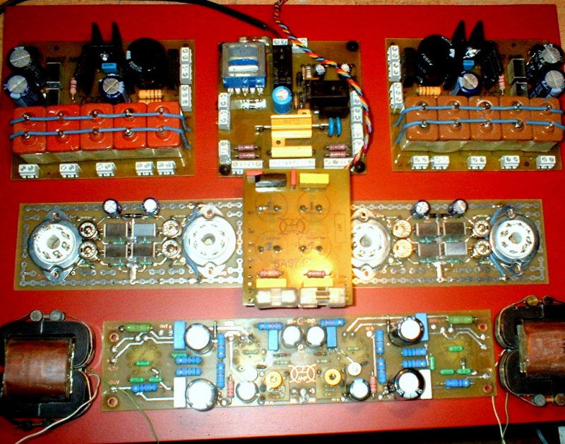

Összeállítottam az erősítő alapját képező deszkán a nyákokat , még nincs eldöntve milyen megoldással készűl a vége ...
(#) lpcollector válasza CHZ hozzászólására (») Júl 13, 2010
Igen, itt már nem volt földelve a szekunder, de nem lehet teljesen független a vezérlés, mert a fülesben közös a két oldal földje
Látom Te sem pihensz. Jól mutat a NYÁK-on is a logód
(#) CHZ válasza lpcollector hozzászólására (») Júl 13, 2010
Gondoltam .., mert így csökkent a kimenő parallel kapacitása , ez is csökkentette a túllövést .

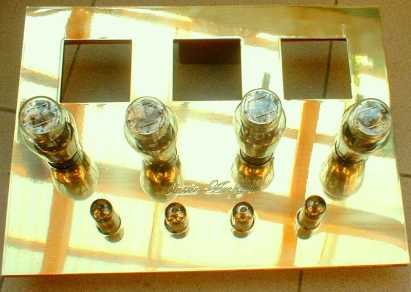

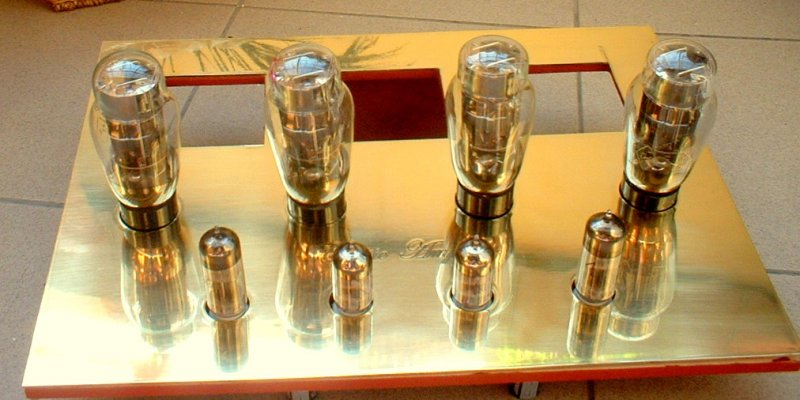

(#) CHZ hozzászólása Júl 14, 2010
Felső lemez is elkészült , baráti segítséggel .
(#) lpcollector válasza CHZ hozzászólására (») Júl 14, 2010
Szebben mutat, mint amit kézzel reszelek a garázsban
Ez egy újabb lemez, vagy előkerült amit a "haverod" elkevert? A rézlemez alatt milyen fából készül az alap?
(#) CIROKL válasza CHZ hozzászólására (») Júl 14, 2010
Szép de mondjuk én special nem szeretem a sárgarezet mert nagyon könnyen sérül meg minden apró karc azonnal látható a felületén , meg aztán ha réz akkor is korrodál egy év után szépen lehet ujra polirozni !
(#) Doncso válasza CIROKL hozzászólására (») Júl 14, 2010
„egy év után szépen lehet ujra polirozni”
Viszont csodaszépen néz ki. Szerintem sokkal melegebb, barátságosabb, otthonosabb mint a sima vas. Ennyi áldozat szerintem belefér.
(#) CIROKL válasza Doncso hozzászólására (») Júl 14, 2010
Doncso mester egy csövesnél hol láttál már sima vasat , az 10 perc alatt rozsdásodik !
„mint a sima vas.”
:hide:
(#) NHGY válasza Doncso hozzászólására (») Júl 14, 2010
A szinesfémek (alu, réz) mindenképpen hálásabb dobozanyagok, megfelelő lakkal lakkozva tartós a réz is. Vaslemezt (még ha rozsdamentes is) inkább csak trafók mágneses árnyékolására használnám...
Igaz Lacikám, értsd úgy ahogy mondom. Tudod mire gondolok.
(#) Doncso válasza NHGY hozzászólására (») Júl 14, 2010
Igen, én is így látom, igaz kényesebb, de mindenképpen mutatósabb. Jobban karcolódik ez tény, nade én nem szoktam egy erősítővel focizni. A trafóimat eddig még szerencsére nem kellett árnyékolni, megfelelő elhelyezéssel sokat lehet javítani. Ha mindenképp muszály árnyékolni, én akkor is borítanám valami más anyaggal, akár alu, akár réz, persze ez csak az én véleményem, én valahogy óckodom a vastól, inkább fa, alu és réz párti vagyok.
(#) Doncso hozzászólása Júl 14, 2010
Alig várom már, hogy megszáradjon a PCL doboza és behozhassam hallgatni, szerintem nagyon jól sikerült a kapcsolás is (Köszönet CHZ-nak) és a dobozolás sem bántja annyira a szemet, és még az asszony sem zavar ki vele a lakásból.
(#) CHZ válasza CIROKL hozzászólására (») Júl 14, 2010
Igazad van , ezért van 2k lakkal védve . Kicsit tompítja a csillogását és a lakkozás is belevitt apróbb hibákat , de eddig bevált a régebben készített sárgaréz lemezeken is .
(#) CHZ válasza lpcollector hozzászólására (») Júl 14, 2010
Igen , ez spéci gépi munka , nagyon pontosan megcsinálva .
Ez nem a régen elveszett lemez , az már nem is lesz meg ..
Sima 10 mm rétegelt lemez .

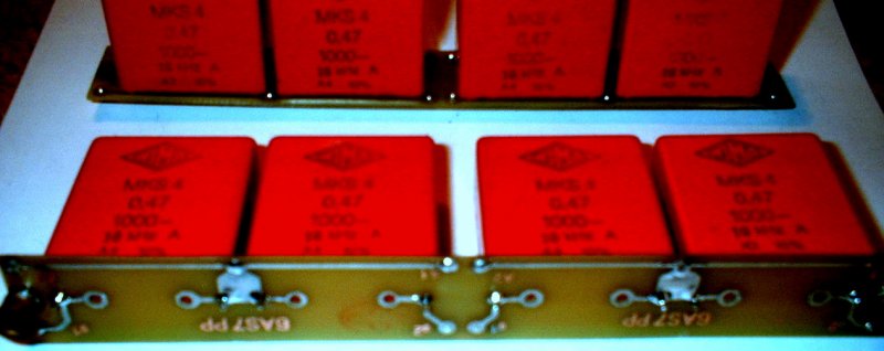

(#) CHZ hozzászólása Júl 15, 2010
Végcsövek és a meghajtás közötti kondik PP esetére (2x4db) , több csatoló nem lesz ..
