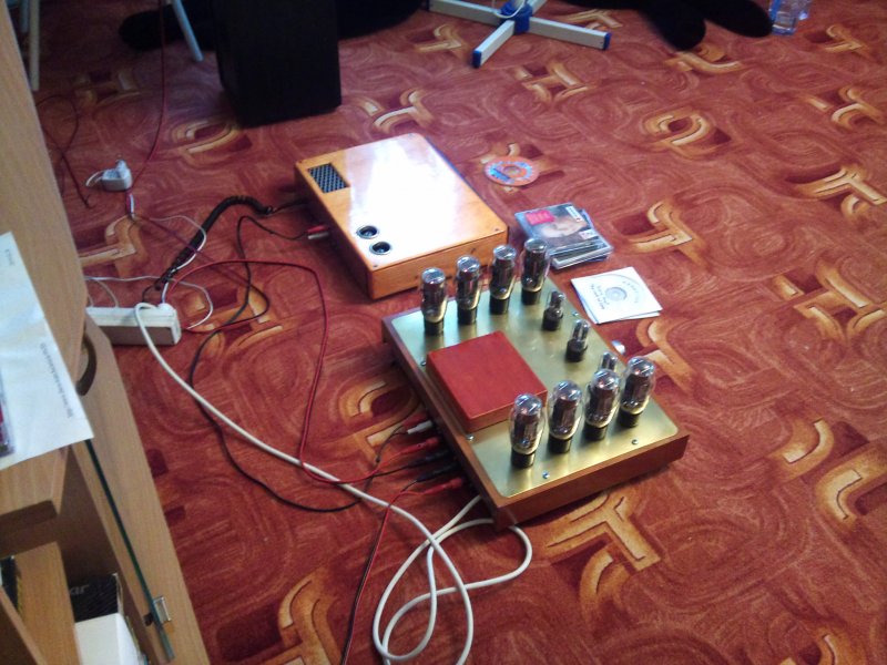

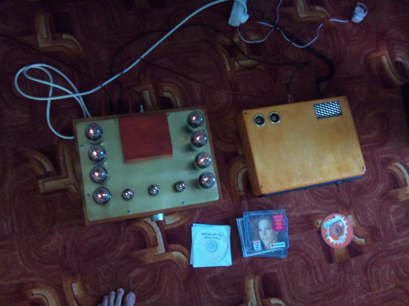

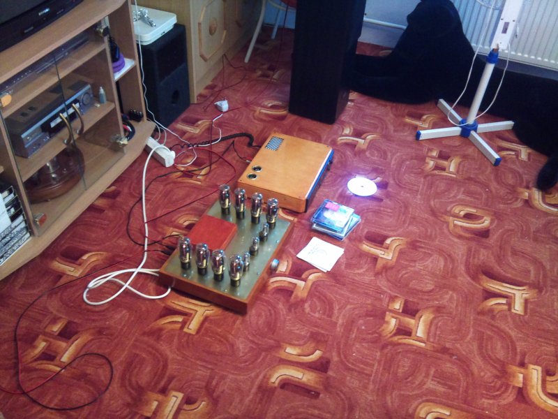

Szerintem kész van! /csendben is 250W-ot zabál.../
Nincs rossz hangja!
Wow, ez brutál, nagyon combosan néz ki. De hová tüntek a kimenők?
Hááát az nem van benne...
Valahogy elfelejtettem belerakni... Gyere csak el szombaton /Jani nélkül is!/ és halgatsd meg!
Csak nem OTL? Nem hagyom ki! Ott leszek.
Idézet: „Valahogy elfelejtettem belerakni...” Legalább könnyebb 10 kilóval. Én sem hagyom ki a megfülelését.

Ez igen! Mindenképpen ott leszek szombaton. Ezt hallanom kell!

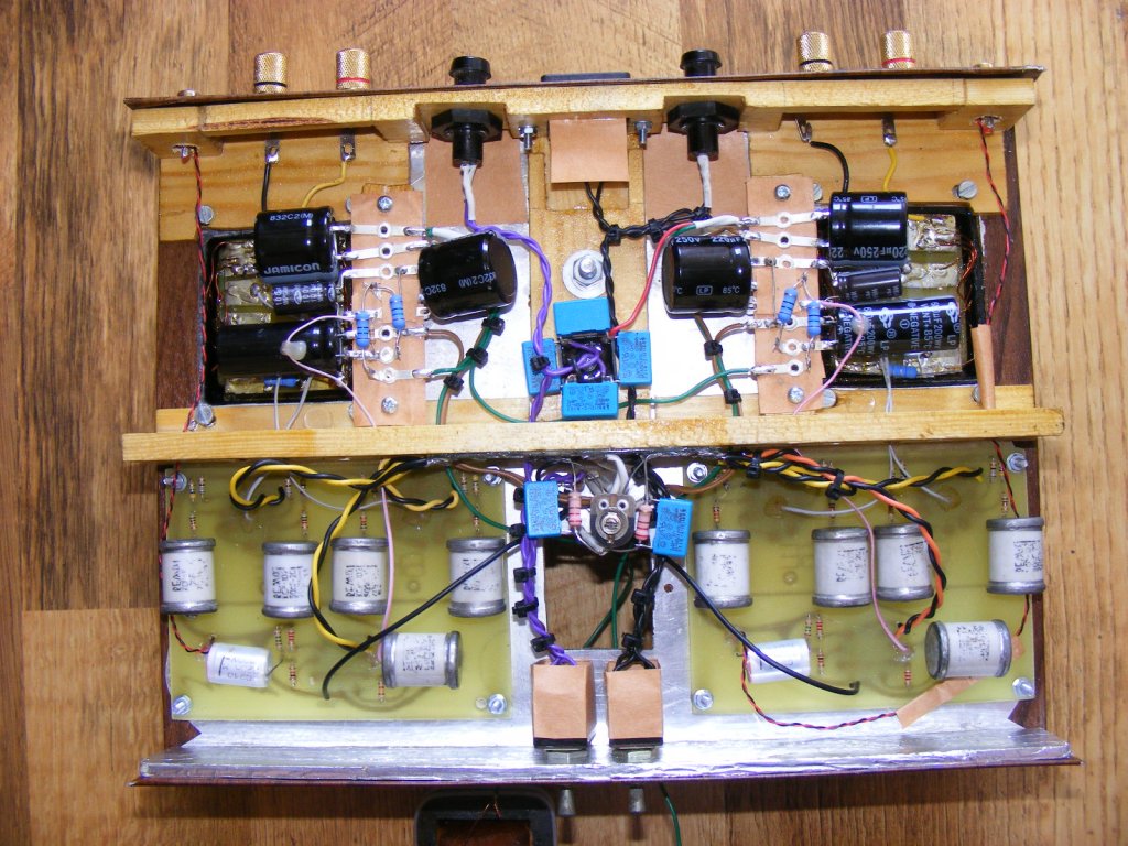

Igazad van, megszórja. 90 folkkal elfordítottam a kimenőket, és részben leárnyékoltam, de még így is búg. Igaz, csak akkor hallom, ha kb. 10 centire teszem a fülem a hangszóróhoz.
Ez az újabb 10kHz-es jel már szebb mint az eredeti?
Ha túl közel van a kimenő a hálózatihoz, az nem túl szerencsés.Az árnyékolás ilyen esetben nem mindig oldja meg a dolgot.
A tápot még nézd meg szkóppal, mekkora AC komponens,más szóval"búgófeszültség" van rajta, ez is okozhatja. A táp felépitése milyen? C-L-C, C-R-C, vagy stabilizált? A csövek fűtésének egyik oldalát kösd testre, vagy közepeld ki.
A fűtés ki van közepelve. A tápegység kicsit szokatlan felépítésű, kezdődik egy közös CLC szűrővel, majd oldalanként egy-egy RCRC taggal folytatódik. Előnye az előző táphoz képest, hogy az 50Hz-es alapjelen kívül semmi más zavart nem szed össze a hálózatról.

A fotón látom hogy sok vezeték megy a táptrafó alatt, és az alufólia mágnesesen nem árnyékol.... Nem ideális az elhelyezése a trafóknak, de nehéz kompromisszumot találni a jó elhelyezés, és a jó külalak között. Amennyiben nem találod zavarónak a brummot, tehát a "zenehallgató foteledből" nem hallod, akkor túlreagálni nem érdemes.

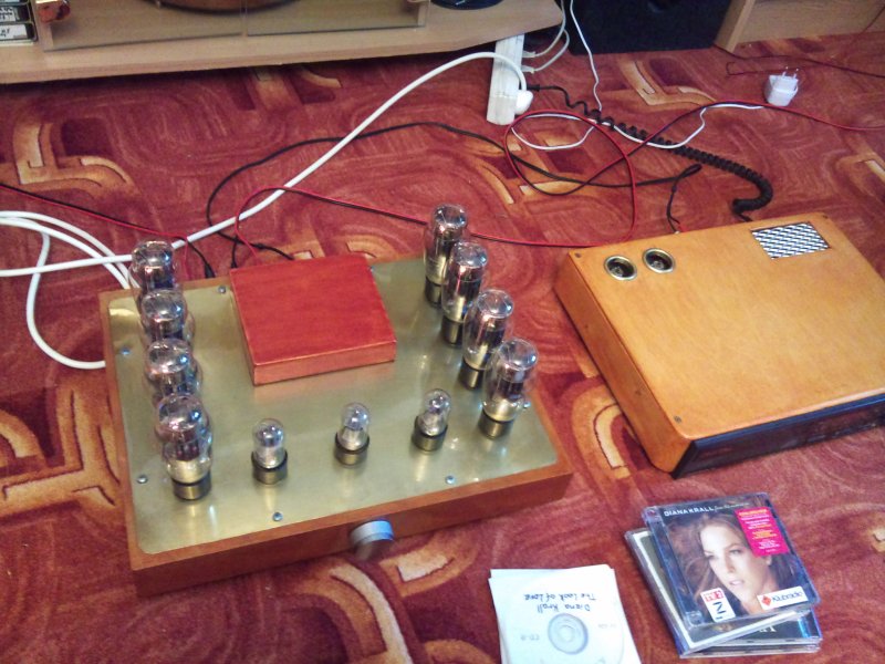

Egy kicsi kompakt erősítőt akartam összehozni. Sikerült is. A brumm pedig csak akkora, hogy közvetlen közelről hallom. Az árnyékolást vékony acéllemezzel oldottam meg.

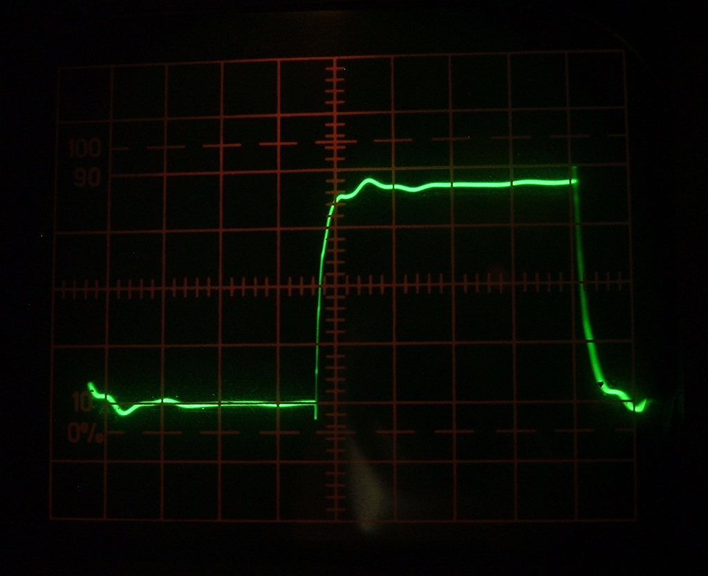

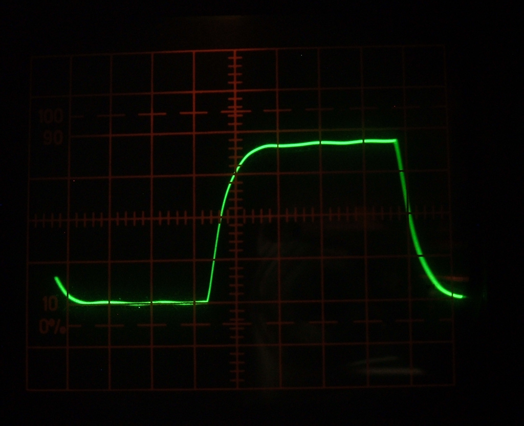

Kicsit csökkent a frekiátvitel , de lineárisabb lett .
Milyen módosítás hozta ezt az eredményt ?

Oldalanként 2-2 db 6N6P cső dolgozik párhuzamosan (összesen 4-4 trióda). A kimenőtrafó 7cm2-es hiperszil magra készült. Primer: 4x440 menet vegyes kapcsolásban, szekunder 3x63 menet párhuzamos kapcsolásban. |
