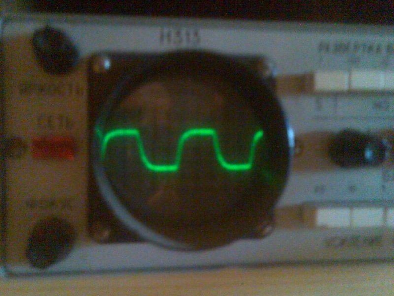

Került hozzám egy kis Philips (2*1,5 W jóindulattal) sztereo erősítő EL95 végekkel. Az volt vele a gond, hogy az egész hangkép egy masszából (ami leginkább a mélytartomány felharmónikusaitól keletkezett) állt, érezhető magashiánnyal párosulva. Méréskor a 10 Khz-es négyszögjel leginkább egy lapos háromszögként jelent meg a kimeneten, de a 100 Hz-es sem tartott rokoni kapcsolatot a bemenetre küldöttel. A képen látható, hogy elképesztően kicsi kimenőtrafók vannak benne, a kapcsolás pedig eredeti állapotában is több sebből vérzik (gondolok itt a 3,3 nF-os csatolókondira, a 25 µF-os katódhidegítőre az EL 95-nél, az 1,5 nF-ra a kimenő primerjén (ami gyanúsan sok itt) és hogy az ECC83-ra anódból rákényszerítettek egy lepke hangszínt, ami után aztán 500 K-s balansz kellett, igy 250 K sorosan van a lepkével). A készülék némileg már moddolt, de sajnos a moddolásba is csúsztak hibák.
Nos, én a következő dolgokat műveltem vele (aminek eredményeképpen egy igen jóhangú, a kimenőtrafó képességeinek megfelelő oszcilogrammokat mutató szerkentyű keletkezett). Kiszedtem a 1,5 nF-ot a kimenőről, lekötöttem a fiziológiai hangerőt. 33 nF csatolókondit és 470 µF katódhidegítést tettem bele a pentódának. Kikötöttem a hangszínszabályozót majd az 50 Kohmos hangerőszabályozó közepét átkötöttem az 500 Kohmos balansz tetejére, ezt 2db 100 Kohmmal megfejeltem (középtől fel és le is, az alsó csak azért, hogy vonal szintű legyen az érzékenység), mert eredeti állapotában vágta a magasakat (soros 250 K miatt). A hurok visszacsatolás jól eltalált, azt nem módosítottam, de egyébként jóval nagyobbra is állítható, ekkor a 100 Hz-es négyszög igen komolyan feljavítható.

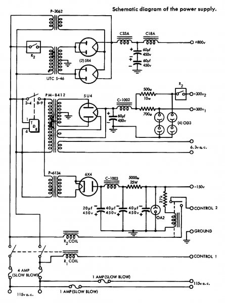

Sziasztok.Most látom a fórumon a stab csöveket nagyon tetszett,nekem is van eggy jópár darab sg15p-2.Szeretném kipróbálni őket,hamár ilyen szép a fényük csak sajnos az adatlapon kivül nem találtam más alkalmazást,vagyis fogalmam se nincsen hogyan kell őket bekötni?Ha tud valaki segitsen.
Néhány példa a csatolmányokban.
