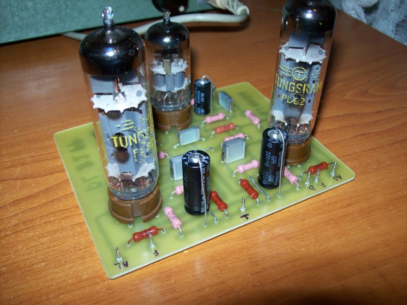

Nekikezdtem a 6P3Sz PP-t építeni. Pár kép többet mond száz szónál is..
Kicseréltem a katódkondikat Siemens GPF-re. Csak félek, hogy a csövek közelsége miatt hamar kiszáradnak. Annyira nem mutat rosszul a nyákon.
Nekem a PL82 PP-ben lesznek újrahasznosított PC táp kondik. Kimértem őket kapacitásra és ESR-re. Csak a jó állaptúakat építem be. A képen a hálótrafónak szánt vas kicsi lesz szerintem. Ránézésre nincs 200VA. Szépek a csöveid.
Neked az EL84 PP-ben is táp kondik vannak, nem? ESR-re én sajnos nem tudtam kimérni őket. De ha nem tetszik, akkor majd kicserélem őket. 15cm2-s a vasmag, remélem elég lesz, ha nem, akkor nem tudom..
Szerintem is gyönyörűek. Karácsonyra be akarom fejezni. ((JZoli, csak nehogy ügyelet legyen, mint tavaly, ugye?)) De nem hinném, hogy sikerül, mert még csak egyik kimenő vasam van meg - a pénzem meg elfogyott.

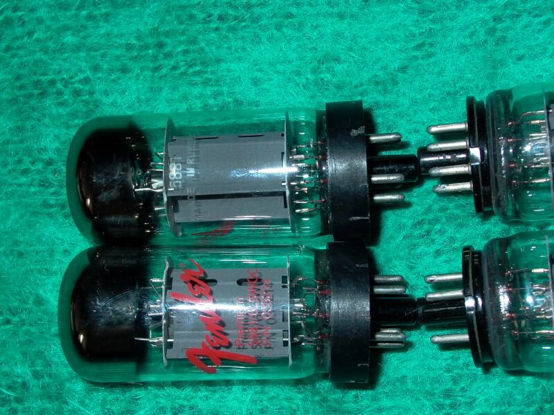

Én nem csodálkozók, hogy a 6p3 jobban szól a 19esnél. Az "E" betüs strapabiróbb, de kevésbé szól jól, hasonló okokból mint a 19-es.
Egyébbként a "Fender" csövek egy USÁ-ból jött Fender cucban voltak. Mivel fejjel lefelé vannak a csövek benne egy aczél karom tartja a kieséstől. Az orosz csönek nincs alkalmas pereme, képesek voltak ráragasztani egy peremet. Ezt már sok éve is játszották. Talán a karom karcolása látszik is a csövön., illetve a ráragasztott peremen.
Nos (nem NOS) amiről eddig próbáltam felhomályosítani a társaságot. Látszik a 6P3S-E 5881 felirattal. Semmi közük egymáshoz.
Nos azt hisszem tévedsz, mert a hozzám kerülésukor még a nagytestvér egybe volt. Arról meg keveseknek van tudomásuk, hogy a $-ért mi mindent legyártottak. Az ilyen cucosok "NOS"-abak a NOS-nál, mert jobban meózták.
Jellemző, hogy igen ritka volt a lidércfény, fütésszivárgás, és a kornyadt karakterisztika. Bezzeg a jobban szoló vékonyabb 6P3s -be ritkán van egézséges darab. Dinamikusan is párt találni macera közülük. ( 3-4 dekádba)
Te sem tévedsz, meg én sem. Az orosz csöveknél az E, EV, V stb. utótag a különleges kialakítást jelentette.
Nézz rá egy 6P14, 6P14-EV, 6P14V, VI, stb. csőre. Azonosak! Csak az egyiknek a rácsa jobb anyagból van, vagy más cég gyártotta. De könyörgöm: ha ránézel a 6P3SZ-re és a 6P3SZ-E-re látsz e hasonlóságot az üvegen kívül?! Nem a hangjukról beszélek!
A jobban szóló sima az nekem is fura volt, csak simán katódfeszt mértem, a 6p3s-e-k bemelegedés után tartósan mind ugyanazt tartották, a 6p3s (vékony) bemelegedés után is mászik a katódfesz (gondolom változik a cső)
10 óra járatás után álltak be, és van ami felfelé van ami lefelé mászik, nagyon kevés cső volt a 16db ból ami semerre nem mászott, de azok mind 1959 1978 as évjáratúak voltak. A sima hangja nekem is jobban tetszik. A6sz19p hangja az más az egy trióda, akkor is ha csak tápba tervezett szelep cső, akkor is jó triódás hangja van. Csak a tetródás hang tisztább, élénkebb... A 6sz19p nek kellene egy egyutas exp tölcsér akkor a power is elég lenne és a hangja is jó lehetne. Azért a trióda a jobb...vagy mégis a tetróda? hm... a 6sz19p ből is volt sima és E-s? Nem is tudom milyen az enyém...
Te arra gondlsz a 6p3s az inkább egy 6l6g (talán B),
A 6p3s-e inkább egy 5881 ? Ha jól értem, mert szerintem igen. Azaz teljesen más cső. Teljesen más hangal. De ha jól emlékszem nekem sikerült a sok kísérlet alatt olyan munkapontú kapcsolást létrehozni ahol a 6p3s-e jobban szólt, mint a vékony... Ha jól emlékszem az Ug2 őt sokkal lejebb kell tenni mint a 6p3s-nél és akkor jó hangja van...És a nagyanódtáp is legalább 330V kell legyen (Ug2 pedig 250 alatt kicsivel...talán 240V on volt a jó...hm...)
