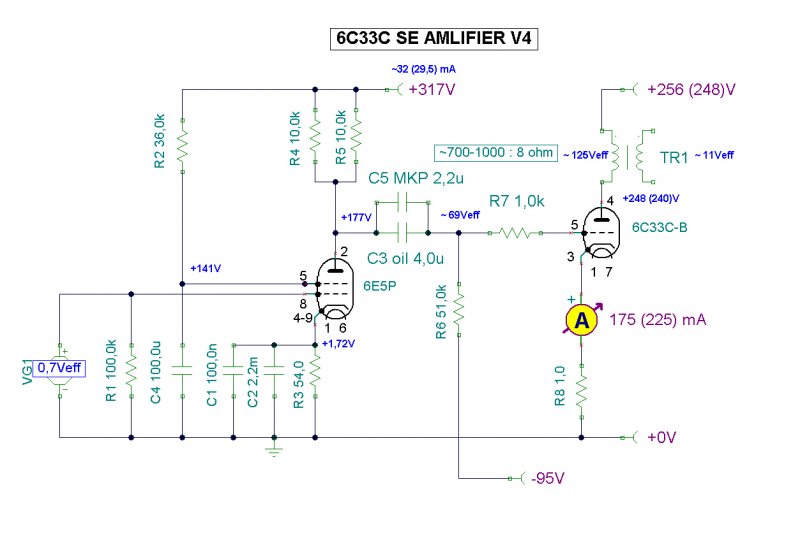

A 6c33c-SE, Sonidó Neával (diy) nagyon jó időtöltés ám ! Sok örömet tudnak okozni !

Hú, azt hiszem félreértettél. Én egy hozzászólással korábbira reagáltam, amiben 6C33C-k hajtanak meg két csatornán egy kimenőt.
Erre gondoltam: Bővebben: Link
