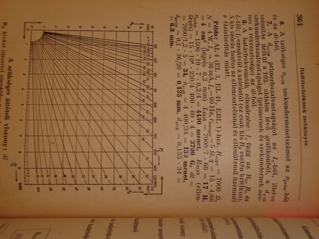

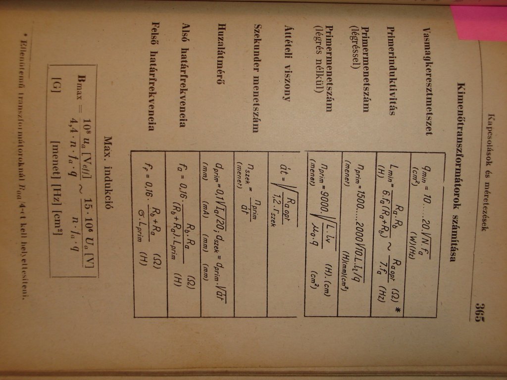

A 20 H SE kimenő egy merész célkitűzés, de nem teljesen lehetetlen. A nagyobb teljesítményeknél jelentkezik az igazi gond, ahol a nagyobb egyenáramú gerjesztés miatt növelni kell a légrést, valamint a nagyobb méretű vasnak nagyobb a közepes mágneses erővonal hossza ami szintén csökkenti az elérhető maximális induktivitást. Az alsó határfrekvenciát lejjebb vinni, talán egyszerűbb kisebb anód-ellenállású (Ra) triódával. Hiperszil csak akkor jobb választás erre a célra, ha kihasználjuk, hogy kisebb légrés (ezért nagyobb az induktivitás) alkalmazható a magasabb telítési indukció miatt, bár ekkor valószínűleg a torzítás is megugrik Mellékeltem az 1955. évből származó kézikönyv néhány oldalát, ami a kimenő méretezéssel foglalkozik elég gyakorlatias módon. Mivel az elektronika törvényei azóta sem nagyon változtak, ma is jól használható! |
