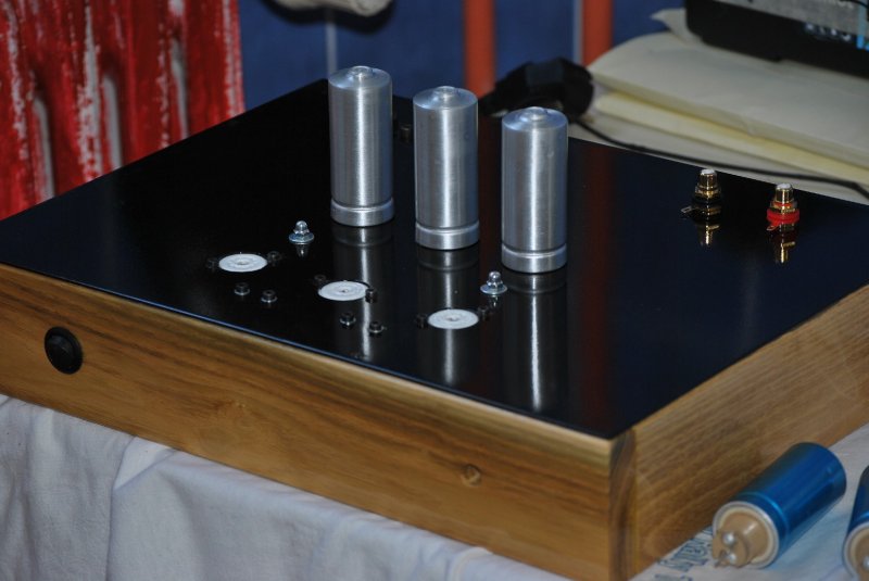

				Véleményetek szerint bugyival (kék), vagy bugyinélkül (szálcsiszolt lakk ezüst) a jobb az összkép?
				EBL21 ha rádióba kell a legeggyszerűbb EBL21 el, mert van abban két dióda is, ha csodavégfokot építesz akkor jó lehetne az EL84 helyette, de a kinézet egész más. Nekem is vannak használt EBL21 eim, szerintem mindenkinek akinek van otthon 2-3 működő csöves rádió.
				Restauráláshoz illő lenne az eredeti csövet használni. Beszerezhető, csak utána kell járni.
				Szerintem a kék "természetellenes" szín ebben a kategóriában!
				Ha jösz a szombati AAÉT-ra viszek neked EBL21-et, használt de működik!
				Megvan a végleges kinézet. Így már látszik mi is ez   | Bejelentkezés Hirdetés |
