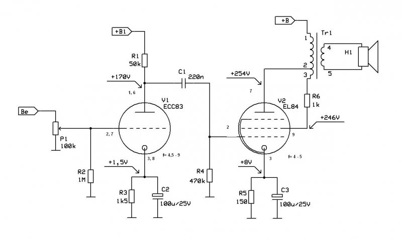

Nem is értem, hogy kerülhetett fel hibásan ez a rajz egy olyan helyre ami elvileg a kezdő építők segítségét szolgálná. Sajnos azon a lapon más hibásan közölt rajz is található.
Csak ez a dühítő lehet keresek valami antik rádiós könyvet és a végfok részt kimásolom persze ami ilyen..
Jó az a kapcsolás, nyugodtan megépítheted, miután kijavítottad a lábszámozás hibát. Az ECC fűtésénél a 4, 5 lábat kösd össze, a fűtés 6,3 V -ja erre, és a 9 -es lábra kerül.

Köszi a javítást reggel meg is csinálom és ha működik akár 2 példányban is hogy stereo legyen
És ott akimenő trafónak 3 vezetékesnek kell lennie vagy 2-nek csak a rajzon van rosszul?

kimenő trafót mivel elhet helyetessíteni mint trafóval ?
A rajzon jól van, az egy ellencsatolás a segédrácsra. A menetirány fontos, mert ha fordítva kötöd (már ha lehet) akkor gerjed. Ha nincs ilyen trafód, nem készítettél, használhatsz két kivezetéses primer tekercsű trafót is, de akkor a segédrácsot az ellenálláson keresztül tápfeszültségre kell kötni. Szólni fog, az más kérdés, hogy hogyan. Sajnos csöves erősítőnél szükséges a kimenő trafó, mert igen nagy a különbség a cső kimeneti impedanciája, és a terhelés (hangszóró) impedanciája között, és ezt legegyszerűbben transzformátorral lehet megoldani. Vagy készítesz, vagy szerzel bontásból EL végfokozatú csöves rádió kimenőjét.
És ezt sima 220/ nemtudom hány V-os trafóval akimenő kérdését nem lehet megoldani?
Nem. A hálózati trafó, és a kimenő trafó között jelentős különbségek vannak, mindkettőt a felhasználásuk szerint, más más paraméterek figyelembevételével kell méretezni. Egy csöves erősítőnek talán a legnehezebben elkészíthető része, a kimenőtrafó, ezért annak a kapcsolásnak a megépítéséhez érdemes nekiállni, ahol a kimenőtrafó adatai rendelkezésre állnak. A kimenőtrafó kivitele jelentősen befolyásolja az erősítő minőségét, és utólagos változtatásra, csak másik trafó készítésével van mód. Ha pedig a kiválasztott kapcsolásodat megépíted, ragaszkodni kell az eredeti minden apró részletéhez, mert akkor a legnagyobb az esély arra, hogy az erősítőd azt nyújtja, amit leírtak róla. A végeredmény még így sem 100%, ahogy a topikot olvasgatva is láthatod. De meg kell, és lehet tanulni azokat a fogásokat, amivel "gatyába" lehet rázni a dolgokat.
