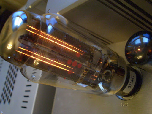

Ez lesz a befutó (illetve az 5U4G), mert a 807eshez hasonló egyen csövet szeretnék használni (nagyon bejön az ubi forma). Köszi a tippeket!

A 807-hez hasonló egyencső a PV 200/1000 amivel én is építkezek :yes:
Ezek a mesh csövek miért akkora csodák? Nem csak elspórolták az anódból az anyagot?
