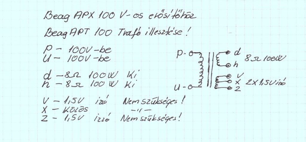

Rosszul írtam: Nem TH-257 a trafó hanem TK-222-A típusú, ez már a tranzisztoros BEAG APT100 , 100V-os kimenő illesztő trafója, továbbá egy Orion kis MAMBO 100V-os illesztő trafója ami 386 ohm egyik oldalon a másikon pedig 2,4 ohm. Valakinek megvan esetleg a TK-222 Beag trafó abcdefgh stb. lábainak kiosztása, melyik mit tud melyik honnan hová és mivel van párban, hány volt, melyik a fő kör stb. ilyesmi infója van valakinek? Neten NEM található róla rajz furcsa módon. (Vagy én vagyok nagyon béna.) Előre is köszönöm !!
Az APX-100-al foglalkozó topicban találtam meg a TK-222-A típusú trafó bekötését.Bővebben: Link Remélem segít
Nagyon szépen köszönöm, rendes vagy! Hát, ezek alapján ez semmire (amire én szeretném alább írtam) nem lesz jó. Emlékszik valaki, hogy mért ohm primer szekunder ellenállás arányba állításával hogyan lehet 230V / X voltra kiszámolni egy trafó méretét ?

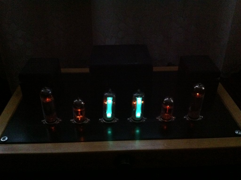

Kaptam egy elado csoves SE erositot, az elofok 2db. 6n1p,a vegfok pedig 6p14p-ev es 2 db em84.A teljesitmenye kb.2x 5 watt,tokeletesen mukodik szep hangja van.Szerintetek meger 25000 ft-ot? Elore is koszonom valaszotokat''kezdo vagyok a csoves erositok teren". Csatolok par kepet!
Erre milyen választ vársz?
Ha egy ilyen erősítőt anyagárban vizsgálunk meg, akkor (ha nem használunk különleges minőségű alkatrészeket), akkor a következőképpen alakul: 1. Csőkészlet: 6P14P-EV: 1200/db, 6N1P:300/db, EM84: 1000/db. (Ez a legrosszabb eshetőség) 2: Trafók: Itt már nagyobb eltérések vannak, lehet 1000-ért is elfogadható kimenőt venni, meg lehet - igényesebben elkészítettet - sokkal többért is. 3. Egyéb alkotóelemek. No, itt vagyok elég bajban a látottakkal. Nem nagyon tudom hova tenni azt a rahedli mennyiségű 2-3W-os ellenállást, nem beszélve a kerámiaházas 5-XW-os ellenállásokról. Egy ilyen kategóriájú erősítőbe ilyenekre nem igazán van szükség, a beépítése az enyémtől eltérő tervezési filozófiát takar. Tehát akár azt is mondhatnánk, hogy anyagárban kapnád meg, persze a kivitelről nincs semmilyen információ a fotókon kívül (azon meg - ugye - nem látszik a kimenő osztása, vasa, stb, stb......). Ha rám hallgatsz, azt csinálsz, amit akarsz. Senkinek nem akarjuk rontani az üzletét, persze segíteni sem. Más lehet, hogy konkrétabb véleményt alkot.[OFF]
Szia Koszonom a valaszt,akkor ugy teszem fel a kerdest hogy megeri-e beruhazni az alabbi csovesre es esetlek kicserelni egy ket alkatreszt?
Engem igazabol az a 2x5 watt zavar ,kevesnek tunik.Egyartalan eleg egy 25mp szobaba?
Milyen hangfalat ajanlotok hozza kedvezo arban?
Erre megint nehéz mit mondani. Az a 2X5W inkább 3,5-4W, és a kapott hangerő nagyon függ a hangsugárzó érzékenységétől. Átlagos HiFi dobozokkal nem fogja felvenni a versenyt egy komolyabb félvezetőssel hangerő tekintetében. De nem is ezt szeretjük benne.
Ha komolyabb hangerőt akarsz, nem ez lesz a Te erősítőd.
