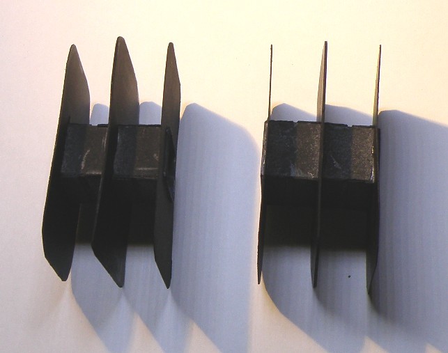

Nos a tekercselés típusa eldöntött, megcsináltam csévéket és osztottra. A rétegrend még nem!
(A kép torzít, szemből kellett volna fényképeznem.)

Már csak azt kell kiszámolnom, hogyha a primert 0,35-ös drótból tekerem, befér-e (ilyenből van itthon egy kb. 4 kilós "spulni").
Persze ha elfér, lehet, a szekunder is ebből lesz, ha háromfelé osztom, párhuzamosan.

Ez durva! A 0.35-ös, 5.7× nagyobb keresztmetszet (0.15), ennyivel több hely is kell neki; tutira nem fér bele, meg nem is lesz jó. Szerezz vékony drótot. Amit feltettél, hogy azt csinálod, ott ki van számolva, úgy jó! Ha mégis 8 Ohm-ra szeretnéd; mindegy, hogy 70, vagy 74.

Én a szigetelésre tudtam venni ilyen 15 mikronos fóliát. Illetve ennek egy üvegszállal erősített vastagabb változatát Csepelen. Amúgy a haverom simán csinálja szigetelőszalaggal vagy celluxal. Ha sikerül trafó papírt venni, az a legjobb, vagy a fólia. Ha már ilyen váltott sorosan csinálod, akkor talán nem kell annyira elrétegezni (biztos tudod, hogy a szekundert át kell bújtatni valahogy a középső lemezen).
Az illesztésre meg simán ki lehet számolni, ahogy írtam. A menetáttétel (feszültség áttétel) négyzete lesz. Ez nekem 2240 menet primernél 44,7 menetre jön ki 4 ohmra [mert gyök(8000/4)], de ha az eredetiben jó volt, akkor biztos én nézek be valamit.
Mindenképpen számold ki gondosan, hogy mennyi huzallal férsz bele, mert az nagyon kellemetlen, ha az utolsó primernél jössz rá, hogy nem megy több a csévére. annyira nem kényes az áttétel, pár tíz menet nem számít.
