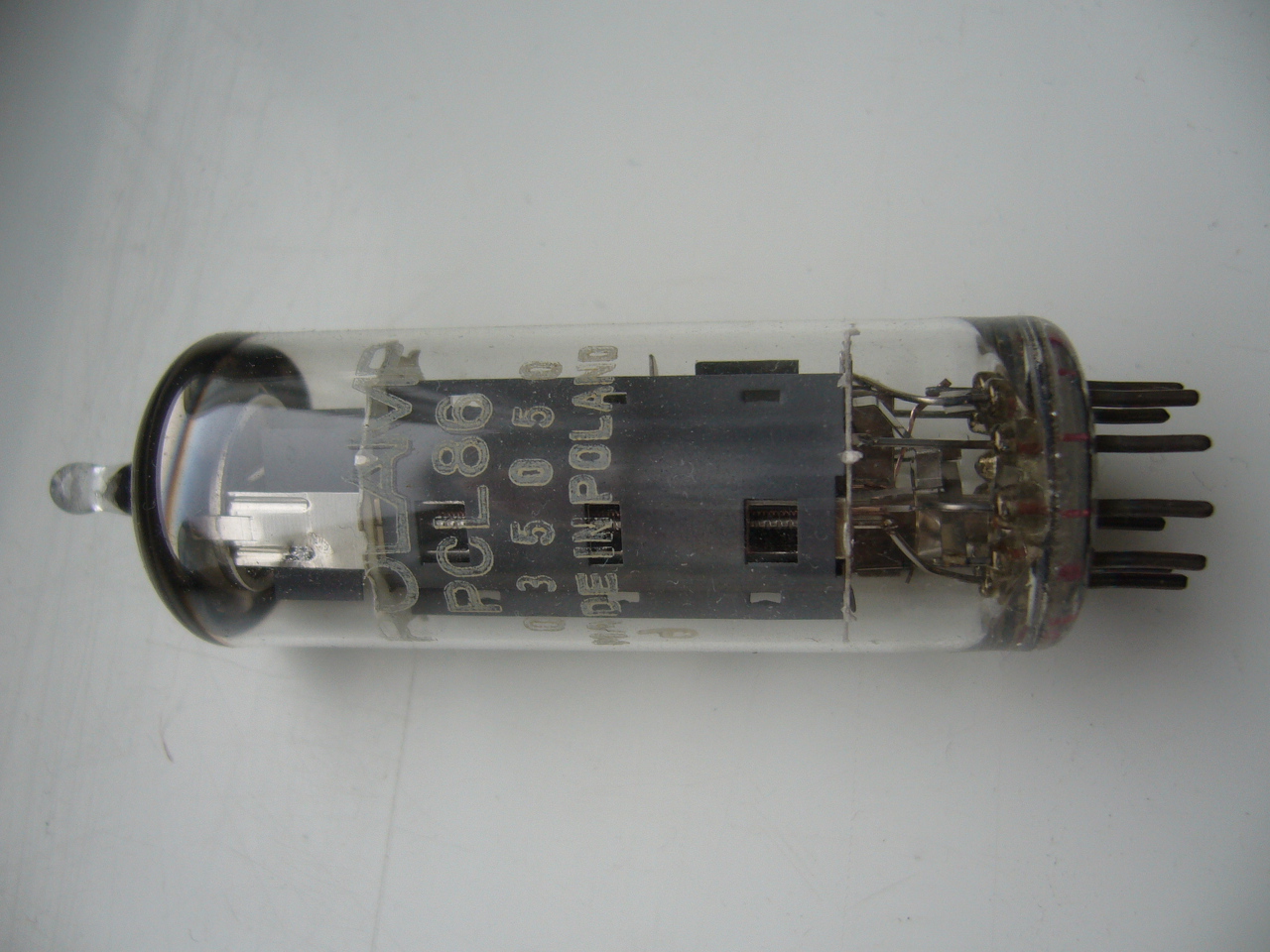

(#) arnie89 válasza Zenner hozzászólására (») Jan 30, 2015
Na végre működik...
Köszönöm a segítséget!
Olyan gondom viszont akadna még, hogy kb. 2 perc elteltével leesik a tápfeszültség 10-20V-ot, és eléggé torzít maga a szerkezet. Azt tudom, hogy idő mire elérik az üzemi hőmérsékletet a csövek, csak úgy tudom, hogy inkább előtte kellene torzítani, utána "simulna" a hang. Bekapcsolás után amint melegszenek a csövek, ugye egyre hangosabban jön elő a hang, és a probléma megjelenéséig tényleg tisztán szól.
Valamint nem tudom mekkora hőfokon kellene dolgoznia az ECL86-nak, de nekem melegnek tűnik. Foglalkoztam már "A" osztállyal (DOZ formájában, ott is elég nagy a hőtermelés), de az elektroncsövekkel nincs tapasztalatom.

(#) Orbán József válasza arnie89 hozzászólására (») Jan 30, 2015
Tegyél mellé egy 6C33-at, az garantáltan 260Celsiuson üzemel... Ahhoz képest az ECL mélyfagyasztó...
Ha a nyugalmi áram, fűtőfeszültség az előírásos, akkor ilyen melegnek kell lennie, amilyen.
(#) arnie89 válasza Orbán József hozzászólására (») Jan 30, 2015
Értem, köszönöm! Egyezik már minden, de majd azért néha rámérek a hőmérsékletre is...
A csökkenés áramnövekmény következménye lehet. Félvezetős, csöves az egyenirányítás?
Ebben a témakörben keresgélnék.
Csöves az egyenirányítás, EZ80.
Esetleg sok neki a mostani terhelés? Próbáld másikkal esetleg. Azt hiszem, ha csak "simán" csökken a tápfesz, ezen a határon belül nem torzulhatna be. Ha vannak váltás csöveid, próbálkozz másikakkal is.
Oké, amint tudom megpróbálom. Szerencsére van több is a bontásokból.
Gondolom olyan 100V-os feszültségkülönbségeknél kéne inkább torzulásnak előfordulnia. (A bekapcsolás után ugye hallom, hogy mikor kezd előjönni a "hang". Az pedig kisebb feszültségnél már megjelenik.)
Agyalgatok, és kipróbálom másik egyenirányítókkal is. (EZ81)
(#) Tomi94 válasza arnie89 hozzászólására (») Jan 30, 2015
Én ECL86-oson úgy emlékszem, kb. 140 fokot mértem, és az teljesen normális csöves erősítőnél.. a csőfűtés miatt az előfok is melegszik rendesen, pedig az csak feszültséget erősít, nem teljesítményt ad le.
A torzítás+feszültségcsökkenés tipikus ECL86-os csőhiba, a Tungsram 86-osok sajnos akármilyen jó hangúak is, lényegében konstrukciós hibásak; ennek köszönhetően idővel romlik a vákuum bennük (begázosodnak), ami miatt bemelegedéskor megfut az anódáram, és kész is van az általad leírt hiba a munkapont eltolódásával. Cserén kívül sok mást nem tudsz vele csinálni. Esetleg szerezz lengyel Telam csövet, az aránylag olcsó, viszont abból még nem találkoztam hibás példánnyal.
(#) arnie89 válasza Tomi94 hozzászólására (») Jan 30, 2015
Beraktam egy másik ECL86-ot, annál (egyenlőre) tényleg nem jött elő a torzítás, és nem is melegszik fel annyira.
Elképzelhető, hogy - ahogy fogalmaztál is - elhasználódott a cső? Ugye régi rádiókból bontott csövekről van szó...
(#) küzmös Gergely válasza arnie89 hozzászólására (») Jan 30, 2015
Mérni kell az anódáramot.. Tipikusan bemelegedés után "szalad meg". Az ECL86-os csövek jó nagy hányada gázos.
A hozzászólás módosítva: Jan 30, 2015
(#) arnie89 válasza küzmös Gergely hozzászólására (») Jan 30, 2015
Mekkora lehet az anódáram, ha már itt tartunk?
Tessen parancsolni.. A gázos cső esetleg az ellenállás értékének változtatásával még ideig óráig használható.. (igaz a hang is rosszabb lesz) de idővel mindenképp cserés.
(#) küzmös Gergely válasza küzmös Gergely hozzászólására (») Jan 30, 2015
A szöveg lemaradt.. Szóval igaza van Tominak. Lengyel csövekből még akad. Én tavaly előtt még vadi újat is kaptam a boltban. Igaz PCL-t, de csak a fűtőfeszültségük más.
Köszönöm a linket!
Amúgy az anódáram "megszaladását" felmelegedés után mivel tartsam korlátba? (Pl.: változó ellenállás?)
Pontosan, én pár éve javítottam több 68..71 között készült VT rádiót, vagy 4-5 közül egyre emlékszem, amiben nem kellett cserélni! Igazából az elhasználódás nem is biztos, hogy jó szó erre, mert állásában is tönkremehet, levegőt kaphat belül. Az ellenállásokkal tényleg ki lehet játszani időlegesen a normális működést, több rádióban is eredetitől eltérő értékűeket találtam a végfok környékén. Mint látjuk, annyira tartós eredményt azért nem hozott, azon kívül a minőséget is rontja. Bár az utóbbi nem volt elsődleges szempont egy mono rádiónál, ráadásul hiánygazdaságban..
Bár érdemes hozzátenni (és a tied is ezen alapul, ha jól láttam a rajzot), hogy a VT rádiók ECL86-os végfoka nem egy tartós, kímélő üzemmódú konstrukció, állítólag annak idején is néhány havonta döglöttek benne a csövek, mert határon járatja őket. Főleg ha kicsit nagyobb áttételűre sikerült a trafó (találkoztam már olyannal is, ami akár 20-30 V-tal is ,,pluszban volt" a rajzhoz képest). Szerintem egyébként van hangban is jobb kapcsolás, persze kezdésnek, tapasztalatszerzésre megteszi. Érdemes ellenőrizni a rajzon szereplő feszültségeket, és ha kell, kis értékű soros ellenállással korrigálni a hibát. Annál is inkább, mert ezek a trafók még a 220-as hálózatra készültek! Legalábbis gondolom, hogy a tápegység is rádióból bontott darab.
