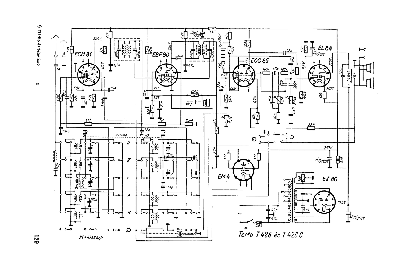

Segítséget szeretnék kérni. Erősítő építést 2 db Terta T426 rádió alkatrészeiből szeretném megoldani, ezek nálam is vannak. Bontás során vettem észre, hogy a kimenő trafó bekötése eltér a 2 rádióban. Másik különbséget is észrevettem, az egyikben ecc85-ös, a másikban ecc83-as cső volt építve. (El84-es cső mindkét rádióban benne van) Két kérdésem lenne: 1, Szerintetek fel tudnám használni ezt a két trafót egy sztereó erősítő építéséhez? 2, Hogy tudnám a bekötését megcsinálni? Csatolom a kapcsolási rajzot.

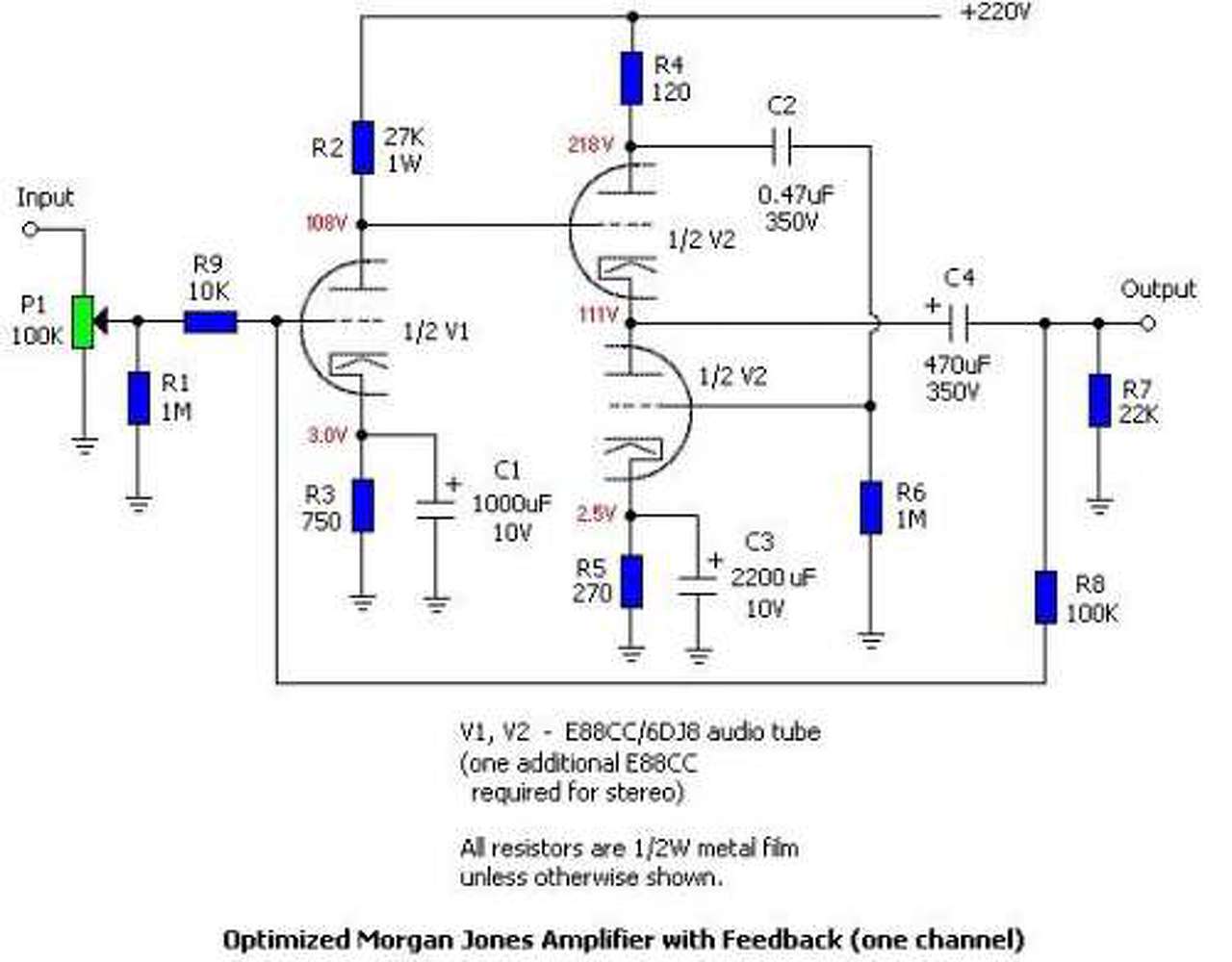

Sziasztok megépítettem a linken Bővebben: Link szereplő csöves fejhallgató erősítőt, de valami gond van vele. Többen átnéztük a panelt az alkatrészeket, de minden úgy van ahogy a rajzon lennie kell. Mégis az erősítő közepes hangerőtől felfele borzasztóan torzítani kezd. Az első erősítőcső anódján szkóppal nézve még tökéletes a jel, de a kimenetet meghajtó két cső közül a felső anódján már torz a szinuszhullám alsó fele nem is kicsit. és ez van jelen a kimeneten is. A feszültségek amik a rajzon fel vannak tüntetve 1-2 tized volt eltéréssel rendben vannak, kivéve az első csövet, ahol 1V katódfeszültség helyett 2,8V van, de ha katódellenállással beállítom 1V ra akkor borzasztóan eltorzul ott is a jel és leesik az anódja 100V-ra. Szóval inkább azt hagytam, a két kimenő cső környékén ahol a probléma van viszont tökéletesek a munkaponti feszültségek (mármint a rajz szerint) mégis olyan érzésem van mintha, a kimenő csőfelek munkapontja köszönő viszonyban sem lenne a megfelelővel. Nem tudom építette-e már meg itt valaki közületek ezt az erősítőt és volt-e ilyen tapasztalata ezzel. Minden tanácsot szívesen fogadok.
Az általad mért 2,8 V-os katódfeszültség a jó, az 1V hibás a rajzon. Hány ohmos fejhallgatót használsz?
Próbáltam 32 és 64-essel is de az eredmény ugyanaz
Fel tudod használni. Valaki kicserélte az ECC85-öt 83-ra és mivel utóbbinak jóval nagyobb az erősítése (100) lehet a visszacsatoláson is módosított. A rádióban benne van minden. A PU bemenetre egy jack-dugót téve, külső jelforrásról (CD, fejhallgató kimenet.. bármi) kipróbálható lett volna. Viszont vagy mind a két trafót felhasználod, vagy kell egy jó nagy trafó, mert a két oldalt nem fogja elbírni csak az egyik. Remélem nem valami jó állapotban lévő és hiánytalan készülékeket kaptál szét.

Érdekes a cikk. A kapcsolás kimeneti impedanciájáról szemérmesen hallgat, mindössze annyit ír, hogy kisimpedanciás fejhallgatóhoz készült (az 1 kohm alattiakat nevezzük általában kisimpedanciásnak). Tehát az a kérdés, hogy mennyi az annyi. Csöves erősítőkkel párszáz ohm alatti kimeneti impedanciát nagyon nehéz elérni. Ennek a kapcsolásnak sem tudom mennyi lehet a kimeneti impedanciája, de sokatmondó lehet, hogy a szimulációban 300 ohmos potmétert használt terhelésnek. Tudni nem tudom, de gyanítom, (nem számoltam semmit) olyan 100 ohm körül lehet a kimeneti impedancia, ez pedig csak egy 300 ohmnál nagyobb impedanciájú hallgató meghajtására jó. Mondjuk 240, 600 ohm.
Probléma megoldva minden rendben csak ahogy írtad arról hallgatott csendesen hogy 150 ohm az ideális terhelő impedancia! Két lehetőséget látok vagy kimenőtrafó vagy 150 ohmos felhallgató.
Egy csöves OTL-nél a kimeneti impedancia egy dolog. Esetünkben, ennél a White-follower kapcsolásnál nem ez a baj, mert ennek a kapcsolásnak akár 4-10 ohm !!! is lehet a kimeneti impedanciája, ami bőven jó. Fontosabb a kimenet áramterhelhetősége, itt ez a probléma. 10 mA a nyugalmi áram, ebből 32 ohmos fejhallgatóra csak pár mW "megy ki". Amúgy a kapcsolás nem rossz, csak kisebb tápfesszel (150-200 V) és dupla árammal kell kivitelezni.

Ja, és másik csővel. Kis impedanciás fejhallgatóhoz korrekt OTL-t építeni kis tápfesszel (100-200V, viszonylag nagy árammal (20-40 mA) optimális. Ez pedig behatárolja az alkalmazható csöveket: nxECC88, 6N6P és helyettesítői, 6AS7G és társai. A papír/internet sok mindent kibír...
Adatlap szerint 20mA-t ez a cső is kibír megpróbálom módosítani a munkapontját
Várjuk az eredményt. De hosszú távon nem szerencsés a csövet a határadaton járatni, egy próbát azért megér. A fenti csövek azért is jobbak ide, mert lineárisabbak az alacsonyabb feszültség tartományban.

Azért az áramterhelést pont a kimeneti impedancia korlátozza. Az pedig közvetlenül nem függ a cső munkaponti áramától, viszont sokkal inkább függ a csöves fokozat erősítésétől.
Nos próbáltam változtatni az anódellenállásokon de nem reagál semmire az áramkör. Illetve reagál de úgy hogy úgy változnak a feszültségek, hogy az áram változatlan marad. Szóval nem igazán értem. Én eddig SE végfokokkal dolgoztam, ez valahogy nem olyan egyszerű.
Ez az áramkör nem olyan egyszerű. Ezesetben az alsó csőnek a felső egy dinamikus ellenállása, ami miatt meglehetősen nagy lesz az erősítés, ennek következtében a kimenti impedanciája is. Csak az a kérdés, hogy mennyire. A csöves világban a 100 ohm már elég kicsinek számít, a több, esetleg 100 kohmos belső ellenálláshoz képest.
Jobb eredményt még kisebb kimeneti impedanciát lehet elérni, ha az aktív ellenállás a katódkövető katódjában van, erre találhatsz példákat a fejhallgató erősítős topikban.
