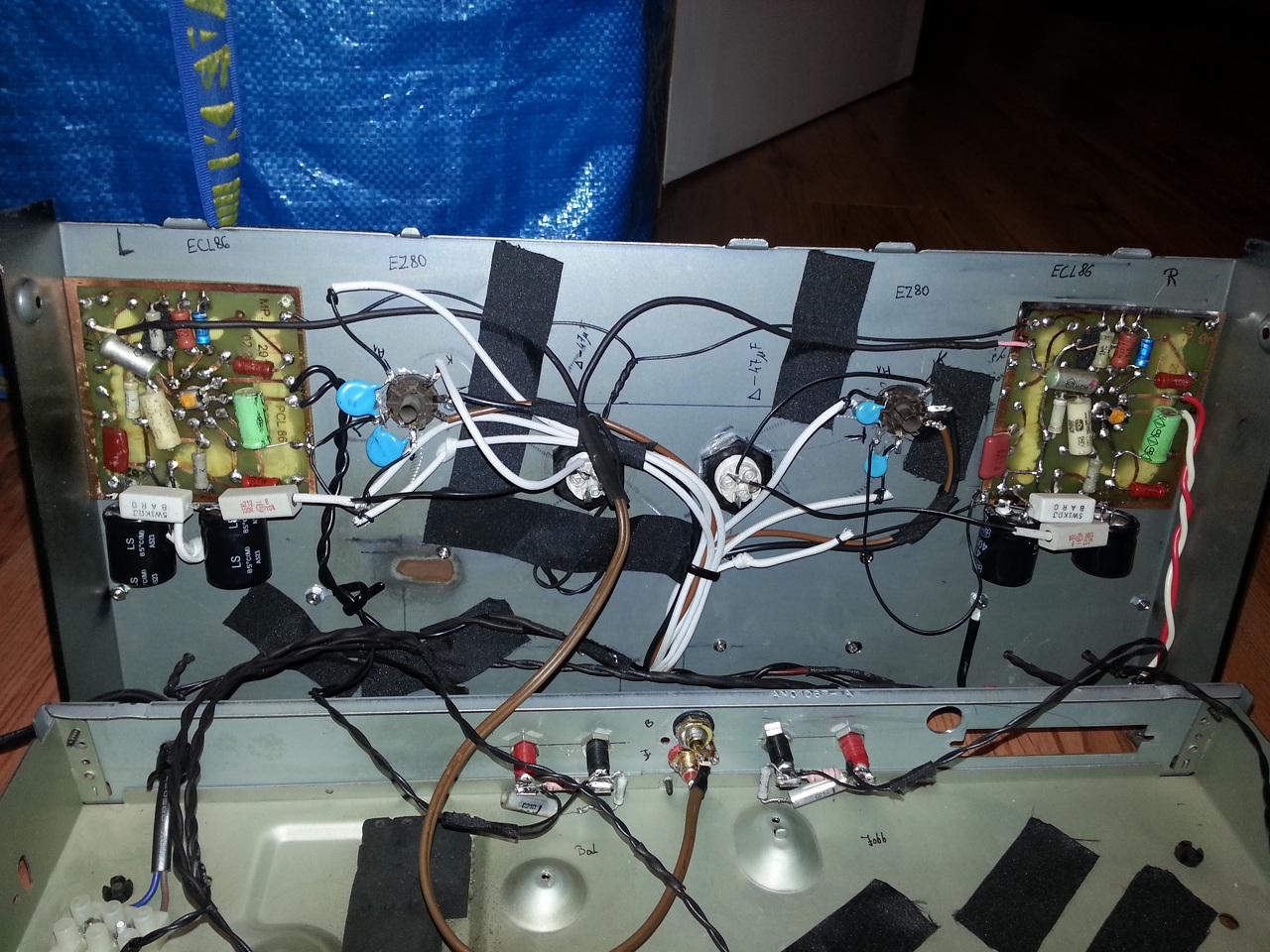

Minőségi árnyékolt kábelt használok, potit már kihagytam belőle.
Elkó cserét már próbáltam.
Sajnos semmi sem változott, még akkor sem, ha a cső bemenetéről lekötöttem a kábelt...
De szerintem valami más lesz, mert ez nem magyarázná azt, hogy a kimenő légrése is "szól"

(#) Orbán József válasza pisti89 hozzászólására (») Márc 25, 2015
Szia! Egy fénykép lenne az igazi az alkotásról, a rajz nálunk se búg...

(#) pisti89 válasza Orbán József hozzászólására (») Márc 25, 2015
Ő volna az.
Ha kell csinálok még pár képet, csak mondjátok meg melyik részéről.

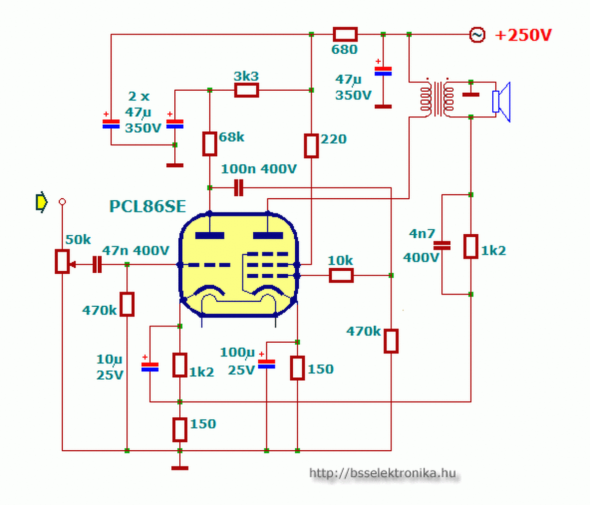

(#) Jaksi válasza pisti89 hozzászólására (») Márc 26, 2015
Pisti, ez a kapcsolás nem jó amit csináltál. Sajnos ezt mèg èn is megcsináltam korábban ès nekem sem volt jó. Holnap majd megkeresem ès küldök egy olyat ami működik is.

(#) küzmös Gergely válasza pisti89 hozzászólására (») Márc 26, 2015
„Gyári kapcsolásokban láttam, hogy EZ80 elmegy 50µF/1k/50µF szűréssel is.”
Az első elko EZ80 után nem lehet 50µF-nál nagyobb, mert kinyírja a csövet. Az ellenállás után viszont már nyugodtan lehet nagyobb is. Ezt a kapcsolást próbáld megépíteni, ez itt mindenkinek bevált.

(#) pisti89 válasza küzmös Gergely hozzászólására (») Márc 26, 2015
Délután neki is állok
Most nézem, hogy az enyémben a kimenő egyik fele sincs földre kötve és visszacsatolás sincs benne.
Ez biztosan működik. Èn is ezt akartam küldeni...

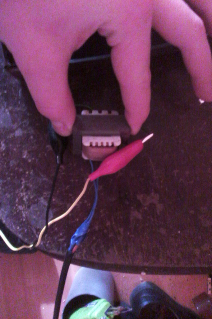

(#) szucsistvan123 hozzászólása Márc 26, 2015
Azt szeretném kérdezni, hogy ez a trafó jó lenne e 2db PCL86 fűtésére?
(a méretek miatt fogtam meg, hogy tudd kb mekkora)
(#) Orbán József válasza szucsistvan123 hozzászólására (») Márc 26, 2015
Szia! Egyre se, nem hogy kettőre. Ez kb. 9V-os trafó, ha le van terhelve kb. 100mA-el, annyi a kimeneti feszültsége.
(#) szucsistvan123 válasza Orbán József hozzászólására (») Márc 26, 2015
Helló! és ha áttekercselem a szekundert? Vastagabb drótból, és nagyobb menetszámmal?
(lenne még hely a tekercsnek)
A hozzászólás módosítva: Márc 26, 2015
(#) granpa válasza szucsistvan123 hozzászólására (») Márc 26, 2015
Ebből a kis vasból ne akarj ~8W-ot kifacsarni, jó ha 1.5 kijön belőle.

(#) küzmös Gergely válasza pisti89 hozzászólására (») Márc 27, 2015
Visszacsatolás nélkül is jól kell szólnia a kütyünek. A visszacsatolás a frekvenciamenetet "egyenlíti" ki. (Kondi pl vágja a magasat, nem lesz olyan "harsány") Viszont nélkül is zajtalannak és hangosnak kell lennie. Egy bármilyen alaphibából adódó búgást ugyan lebutíthat vagy csillapíthatja a visszacsatolás (szekunder földelés), de az nem azt jelenti hogy az volt az eredeti hiba, és "akkor már jó" úgy. Ha visszacsatolsz csak akkor kell leföldelni az egyik felét a szekundernek, s erre mondta mark hogy nem mindegy hogy melyik, melyik. Ha nincs visszacsatolás , akkor nincs föld sem.
(#) JZoli válasza pisti89 hozzászólására (») Márc 27, 2015
Nem tudom, hogy miért írod, hogy nincs visszacsatolás. Az általad feltett kapcsolásban bizony van, az R4 és az R5, csak nem a kimenő szekunderéről van visszavezetve a jel, hanem a végcső anódjáról. De egy erősítő nem a visszacsatolás miatt búg, vagy éppen nem búg, hanem valamilyen építési hibától. De ha úgy is átépíted akkor ennek már mindegy. Viszont én a csőfűtését nem vezetném a panelon egymással párhuzamosan még két centit sem, azt inkább vezetősáv nélkül a csőfoglalatra kötném egyből.

Sejtésem , mivel valami DVD s t b doboz a donor , az ugyebár csudamód le van festve !
Itt jöhet bukta , szerintem te nem pucoltad le az ellkók fém burkolat/test alatti részt a fekete festéket .
A hálózati trafó közös pontját a két elko közé tenném illetve ott alakítanám ki a közös testet , és ide kötném a lemezdoboz másik alkotó felét is !
Kísérletképp az egyik ECL fűtés vezetékeit megcserélném , a vezetékezés talán elmegy .!

(#) pisti89 válasza fater0827 hozzászólására (») Márc 28, 2015
Először megfeledkeztem a kondi alatti festésről, de mikor 1. alkalommal kapcsoltam be hallottam, hogy szikrázik és ekkor eszembe jutott a hiányosság és javítottam.
