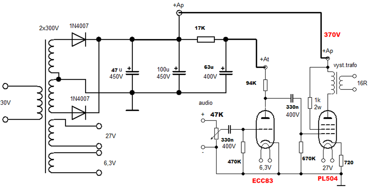

Üdv. Jöttem hogy feltegyem a 10 pontos kérdést: Összeraktam ezt a kapcsolást,és nem szól,viszont ha hozzáérek a bemenethez,amikor hozzáérek pattan eggyet. Hiba okát sajnos nem tudom. Fűtések jók,anódfeszültség megvan : 370V
Még anynit hogy nálam a két 1Mohm-os ellenállás nincs beszerelve mivel olyat nem találtam már itthon. A bemenet 1megás ellenállását egy 470K -ra cseréltem.
A hozzászólás módosítva: Ápr 11, 2015
(#) mofesa válasza szikorapéter hozzászólására (») Ápr 11, 2015
Végcső katódellenállásán van feszültség, illetve vezérlőrácsához érve nem ad "életjelet"?
(#) szikorapéter válasza mofesa hozzászólására (») Ápr 11, 2015
Van feszültség a katódellenálláson,az "életjelet" nemtudom mérni szkóp hiányában.
Vezérlőrácsához érve búgnia kéne, szkóp nélkül is.
Kolléga segített,mivel lehagytam az 1Mohm-os ellenállásokat nem ment a gép. Mostmár szól,viszont azt vettem észre hogy "recsegős" a hangja.
370V nem sok kicsit? Segédrácsot is 250V alatt tartanám.
Sajnos mivel nem csöves az egyenirányításom így felfut a feszültségem ennyire. Az okozhatja a recsegő hangot?
SE -ben nem egy bűvölet ez a cső, pláne, ha még "pirítod" a segédrácsát.
(#) Moszkvai válasza szikorapéter hozzászólására (») Ápr 11, 2015
Az ECC83 katódjára kellene még egy 1,kohm os ellenállás amire parallel mehet egy 50-100µF-os 10V os kondi. Adatlapon rajta van , hogy mekkora feszültséghez, milyen értékű katódellenállással áll be a megfelelő munkapontba. A rácson -1 -2 volt közötti feszültségnek kell lennie.
(#) szikorapéter válasza Moszkvai hozzászólására (») Ápr 11, 2015
A rácson lévő feszültséget hogyan tudom mérni rendes "fapados" multiméterrel? (DT-9502B)
Katódellenálláson mért feszültség megegyezik a negatív előfeszültség értékével.
Mint a rajz is mutatja az erősítőben az ECC83 katódján semmilyen ellenállás nincsen. Módosítottam a rajzot a felfűtött állapotra amikoris már üzemmeleg az erősítő. (és persze javítottam mért értékre a PL cső katódellenállását.
