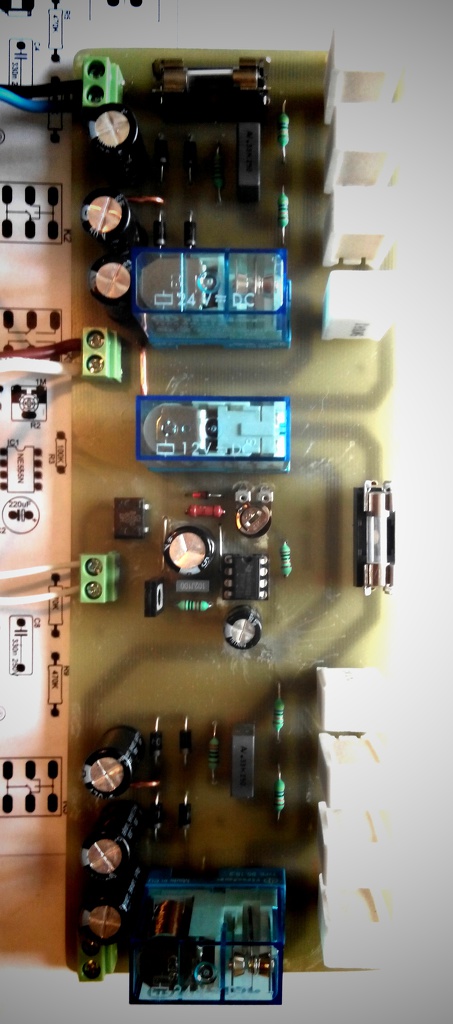

Influenzás volt a gépem (4 nap ) , így csak most válaszolok . Küldöm a képedet . Pingáltam rá lehetséges testtelési megoldást . A fotón nem egyértelmű a vezetékezés , gondolok itt , és javaslom a 2 doboz részt összekötni pl 2.5 mm2 sodrott réz dróttal . Kérdésem az elkó 2x 50 mikró ? mert ha nem akkor a berajzolt láb a test (-) kivezetés általában , ha 2 x 50 mikró akkor azt hagyd ki , műszer megmondja . A másik oldalról fotó ? Üdv

Köszönöm, közbe teljesen átépítettem és hibátlanul működik. (fentebb már írtam)
Mivel már a helyére került, fotó sajnos nincs a beléről, de ha elolvasod mit csináltam szerintem simán el tudod képzelni, nem kell hozzá nagy fantázia... (A nagy kondi középen 47 és egyéb kapacitású, de csak a 47-et használtam, mert az egyencső nem visel el többet és a konti testje a fémváz...régi MM-es kondi) A megvalósítás nem pont ilyen lett, de szerencsére az is jó. A hozzászólás módosítva: Ápr 4, 2015
"de csak a 47-et használtam" Első lépésben rögtön az EZ után igaz? Utána kellene egy valamilyen 2W körüli 560ohm-1k közt valami , és ez után mehet a többi kondi.. és erről táplálni. Csak az egy szem 47µF nagyon-nagyon soványka. Ha csak az van akkor azért brummog. Csak az EZ után közvetlenül nem lehet 50µF-nál nagyobb, de egy fojtó, és/vagy ellenállás után már mehet és kell is. (ami van.. mondjuk a maradék 100uF+200uF)
Pontosítanék, a tápkondi 47µF és után van 2db RC szűrő (1K+47u+100R+47u) de ez a képen is látszik (panel aljára aplikált komplxum)
Az átépítés után (47u+1k+47u+100n tápegység)+680R+47u (végfokon van) A hozzászólás módosítva: Ápr 4, 2015
Hát igen. Nem állítom hogy csak ezért brummog, de tény hogy kicsit szűken mérted a puffert.
Elég is lenne, ha a segédrácsokat szűrné.
küzmös Gergely---Nagyobb puffert nem tudok az EZ80 után tenni, csak az utána lévő RC szűrőtagban tudom növelni a kapacitást.
mofesa---Kapcsolást ismét beteszem, ez van 1:1-ben csak a tápegység más: Velence trafó+EZ80+47u+1k+47u+100n és utána a linken található kapcsolás-tehát a rács szerintem meg van szűrve.
Esetleg egy villámgyors próba EZ80 helyett diódás egyenirányítás? ..s nagyobb puffer.. Csak a kísérlet kedvéért, hogy hogyan viselkedik a kütyü, s mi hogy változik. Az anódfeszültség tuti magasabb lesz egy kicsivel.
Sajnos már beépítettem, akartam még rá egy kivezérlésjelzőt is a kondik elé, de kihagytam, mert az is egy hibalehetőség.
Nem kicsit emelkedne az egész táp, szerintem felmenne az 340V fölé is (277*1,41=390). Nem rongálnám vele a csöveket, szerintem csinálok belőle másikat is, mivel ez már szépen megy nem bolygatnám meg. A következőt közös táptrafóval csinálom és tekertetek hozzá kimenőt is. Azt kipróbálom félvezrtővel is.
Felépítés és szűrés. Kulcsfontosságú mindkettő. Alapvetően, nem mindegy, hogy mit szűrsz, és hogyan. Ha nem a segédrácsot szűröd, ez édes kevés, de még ahhoz is elég gyengécskének tűnik.
Osztott RC tag a puffer után, esetleg nagyobb kapacitású kondik. A felépítése meg "titok".

Nem értelek én titeket, ha leírom a pontos felépítés és linkelek kapcsolást, akkor ne talányokba írjatok már hanem konkrétumokat (mért nem teszel a 3-as lábra egy nagyobb elkót...).
Légyszives nézd meg a kapcsolást amit 3x linkeltem be és mondd meg mért nincs itt a segédrácson RC szűrés és mért is kevés az amit beletettem? Tudtommal az egyenirányítás utáni kondi a puffer és az RC tag kondija csak szűrőtag, nem puffer szerepet tölt be, ha igazam van akkor meg beláthatod, hogy az EZ80 után 50µF-nál nagyobbat nem tudnék használni. Mellesleg láttam már pár ennél bónagyobb végfokot is itt az oldalon és senkinek sem volt benne 1000-es nagyságrendő kondenzátor telep... De ha csak azon múlna van itton pár 10.000µF kondim 400V-ra. Esetleg tegyem bele mindet? Vagy még tehetek be stabilizált áteresztő fokozatos tápot is. Lehetne még benne lágyindító a fűtésre és anódkésleltető is... Ennek pont az egyszerűsége tetszett meg. Majd ha belekezdek a GU50 PP komolyabban lesz összerakva, mint az elején írtam ez egy gyors teszt volt, mert kellett valami erősítő a műhelybe és bővel felülmúlva a várakozásom. Mellesleg van olyan ember itt a fórumon akinek a végfokja full 0 zajú? (ha a fülünket a hangszóróba beletesszük akkor se hallunk semmit) Ez arra a célra amire készült még túl jó is, több lesz a keletkező környezeti zaj mint ami a rendszer hibája. Felesleges jobbat csinálnom, ha az igényemnek ez is sok... Még egyszer köszönöm a sok segítséget mindenkinek. (legfőképp Orbán Józsefnek aki megadta az ismételt lendületet és mofesa-nak aki folyamatosan adta a tippeket és a kritikát)
Nem talányokban beszéltem, csak nem fejtettem ki, nagy különbség.
Nincs ebben semmi bonyolult. Az EZ80 utáni a pufferkondi, ami 50µF lehet, ez igaz, de nem is ez a lényeg most, hanem az utána lévő RC tag(ok). Tegyük fel, hogy az egész tápot szűröd, amin rajta van az anódtáp, a segédrács, és az előfok tápja is, ekkor kell a nagyobb kondi 220-470uF. A másik verzió, hogy csak a segédrácsot szűröd meg. Akkor a pufferkondi után lévő szűrőkondira rákötöd az előfokot, és ezen van az anódtápfesz is. Erről külön viszel mondjuk egy 1K2 - 47uf - 1K2 - 47µF -s láncot, ami kizárólag a segédrácsot szűri (ez csak egy tipp). Én az első verziót szoktam használni, mert az-az egy kondi elintézi az egész oldal szűrését. Idézet: „Mellesleg van olyan ember itt a fórumon akinek a végfokja full 0 zajú? (ha a fülünket a hangszóróba beletesszük akkor se hallunk semmit)” Miért ne lenne?.
