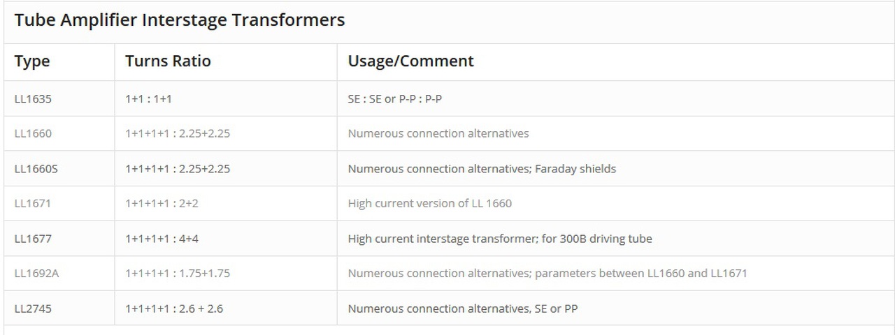

				A Lundahl kb. középkategóriás, itt vannak a választható típusok. Mivel külön tekercsek vannak általában, ezért meg lehet oldani a negatív előfeszültség ráadását is. Inkább maradj "A" osztályban, az adja a legjobb hangot.

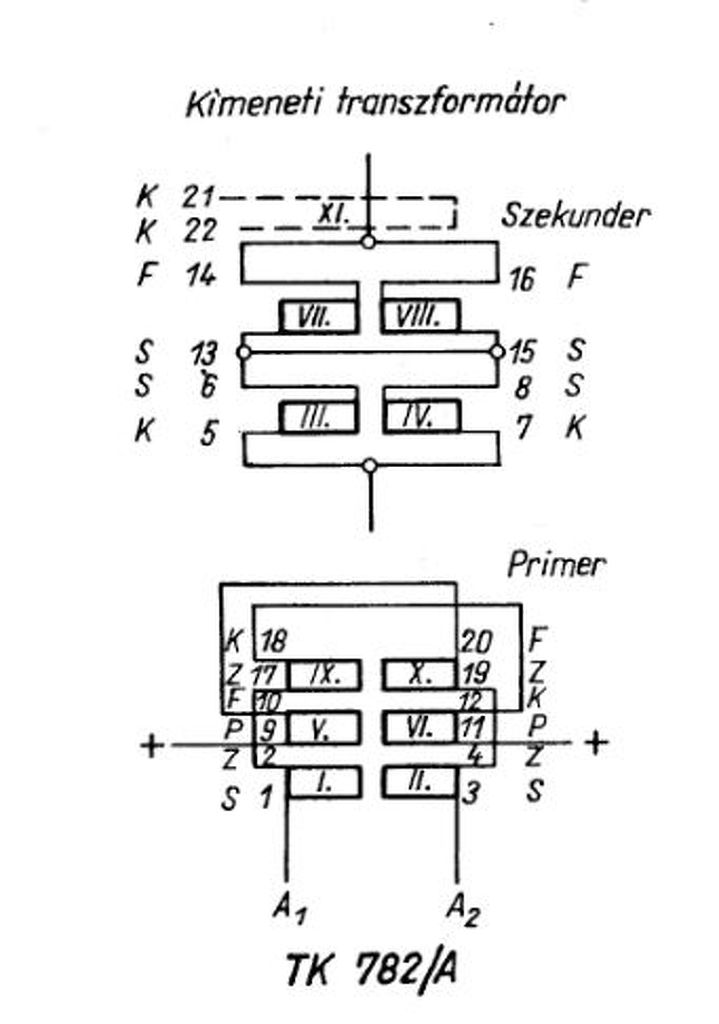

				Egy hazai kimenőtrafó biztosan jól szólt mert volt nálam.Beag 782/a tipusu.16cm2 vaskeresztmetszet.2 el84 után volt.Jól szólt.Nagyon jól szólt. Sőt kaptam is így 2 db most van hozzávaló táppal.Csak erősítőt kell kreálni. Ehhez valaki feltett egy rajzot.Az illesztése jól alkalmazkodik a csövekhez.Egy ARC szerűség. Itt rakta fel HGY akit meg is építette.
				Azt a trafót csak a helyén hallottam, 2db 782/A volt sztereó kiépítésben, és abban a formában egy kalap izé volt az egész. De ezen nem veszünk össze mert engem kicsit sem érdekelnek a csövesek.
				Gyárilag nem jó, mert 15 ohmra illeszt. Én kipróbáltam 4db végcsővel egyszer és tudott 20W-ot. Odáig nem jutottunk sajnos még el, hogy 10W körül kimérjük a frekvenciákat vagy az azóta már beszerzett torzításmérővel megmérjem. Szkópon nézve jó volt 20Khz-ig biztosan. Anno beszereztem 2 ilyen erősítőt, azóta is pihennek. Nem tudtam huzamosabb meghallgatást vagy összehasonlítást tenni. Most nálam VF3-as szól...   A hozzászólás módosítva: Okt 24, 2016
				Volt annak 5 meg 15ohm leágazása, és nálam 16ohm a dobozok eredője, úgyhogy nem az volt a baj. Egyszerűen zajos volt, torz, meg olyan nyeszlett hangú.
				Mindent el tudok képzelni meg az ellenkezőjét is  Tudom hogy pwm erősítőkben mozogsz otthonosan.Maradjunk annyiban hogy jobban körüljárom aztán beszámolok.
				A 782/A kimenője átköthető 4 ohmra.
				Tudom, ki vannak a trafóra vezetve a szekunder kötések, ismerem. Nekem 8 ohmos a KEF, ez van sajnos. A hozzászólás módosítva: Okt 24, 2016
				A zajos, torz lehet rossz beállítás is ,vagy idős csövek. Az EF86-os előfok is sokkal érzékenyebb benne, mint ami szükséges lehet, a zaj jöhet abból a fokozatból is.
				Persze, persze. Rossz volt a gyári beállítás, meg az alig használt csövek, meg a bágyadt hangot is csak félrehallottuk. Engem nem kell győzködni, én nem fogok csövest építeni se ilyet se olyat, se amolyat. Mellesleg ez a "cső a legjobb hangú" dolog akkoriban terjedt el amikor még valóban így volt. Csak azóta eltelt úgy 40-50 év.
				Nem győzködlek, csak lehetséges okokat soroltam. Ezek az erősítők hangosításra készültek, többnyire 30 (45) Hz - 15kHz közötti átvitelre méretezve. Nem kell csodát várni egyiktől sem. Ugye a 782/a attól különleges, hogy elvileg ugyanaz a a kimenő van benne, mint az AE211-ben. 10W-ra megfelelő keresztmetszettel és kielégítő rétegzéssel. A hozzászólás módosítva: Okt 25, 2016
				Itt vannak az adatok. Elégségesen rétegezték.
				EZ sajnos csak az osztott csévés verzió úgy látom.A kommerszebb verzióról nincs rajzom.
				Nahát, a jobboldali az én átrajzolásom.
				Az lehet  De azt tudja valaki hogy az illesztése ennek a trafónak mekkora a primer oldalon?
				Jaj, jaj. Azért tudni kéne róla, hogy a trafónak van áttétele. Ezzel ki lehet ám számolni, ha ismertek a menetszámok.				 A hozzászólás módosítva: Okt 27, 2016
				7,4k/15Ohm (ha jól rémlik gyárilag 15Ohmra van méretezve a kimenő. 7,9k/4Ohm-ra átkötve. | Bejelentkezés Hirdetés |
