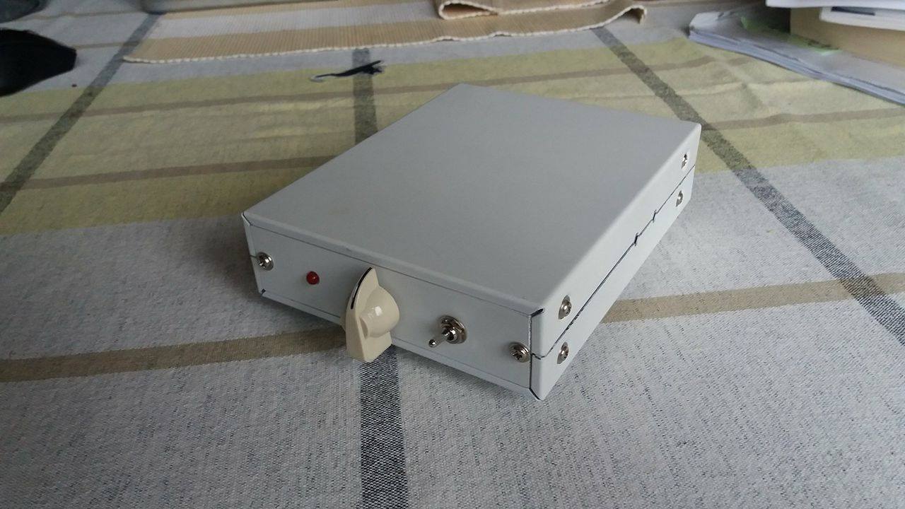

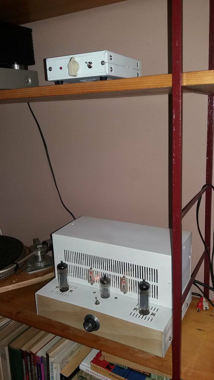

(#) Abukodonozo hozzászólása Feb 15, 2017
Készítettem egy kis bemenetválasztót az EL84SE-hez. A doboza egy CB rádió, amit az albán tengerparton találtam Az eleje és a háta is nyákból van, az alkatrészek nagy része az amit találtam itthon. Tettem bele egy lemezjátszó előerősítőt is. Egy jaxley tárcsa és relék segítségével lehet válogatni a négy bemenet között. A belsejéért nem kövezzetek meg.
A hozzászólás módosítva: Feb 15, 2017
(#) jani1987 válasza Abukodonozo hozzászólására (») Feb 15, 2017
Ha jól látom a led mellett a poti a levegőbe lóg. Gondolom még keresed a helyét.

(#) Abukodonozo válasza jani1987 hozzászólására (») Feb 15, 2017
Az igazság az, hogy utálom ha az audio cuccokban a led erősen világít, ezért kellet a poti, hogy éppen csak lássam, hogy be van kapcsolva. És dög voltam ellenállást keresni.

(#) Rahed Lee válasza Abukodonozo hozzászólására (») Feb 15, 2017
Benned egy nagy dizájner veszett el. Az a csirkefejű kapcsoló valami fenomenális )
Ez már annyira ortodox, hogy tényleg tetszik )

(#) Abukodonozo válasza Rahed Lee hozzászólására (») Feb 16, 2017
Csak ez talált a jaxley-re, úgyhogy marad. Köszi!
(#) Rahed Lee válasza Abukodonozo hozzászólására (») Feb 17, 2017
Egyébkén van ahol az ilyen fontos dizájnelem. A méregdrága Fender gitárerősítők némelyike a mai napig ilyenekkel van szerelve és külön is kapható az eredeti "chicken head knob" Az biztos, hogy ergonómiailag verhetetlen és kilométerekről látszik az állása.
(#) Abukodonozo válasza Rahed Lee hozzászólására (») Feb 17, 2017
Így igaz. Készülök megcsövesíteni egy keletnémet hangszererősítőt és arra is ilyenek kerülnek majd.
