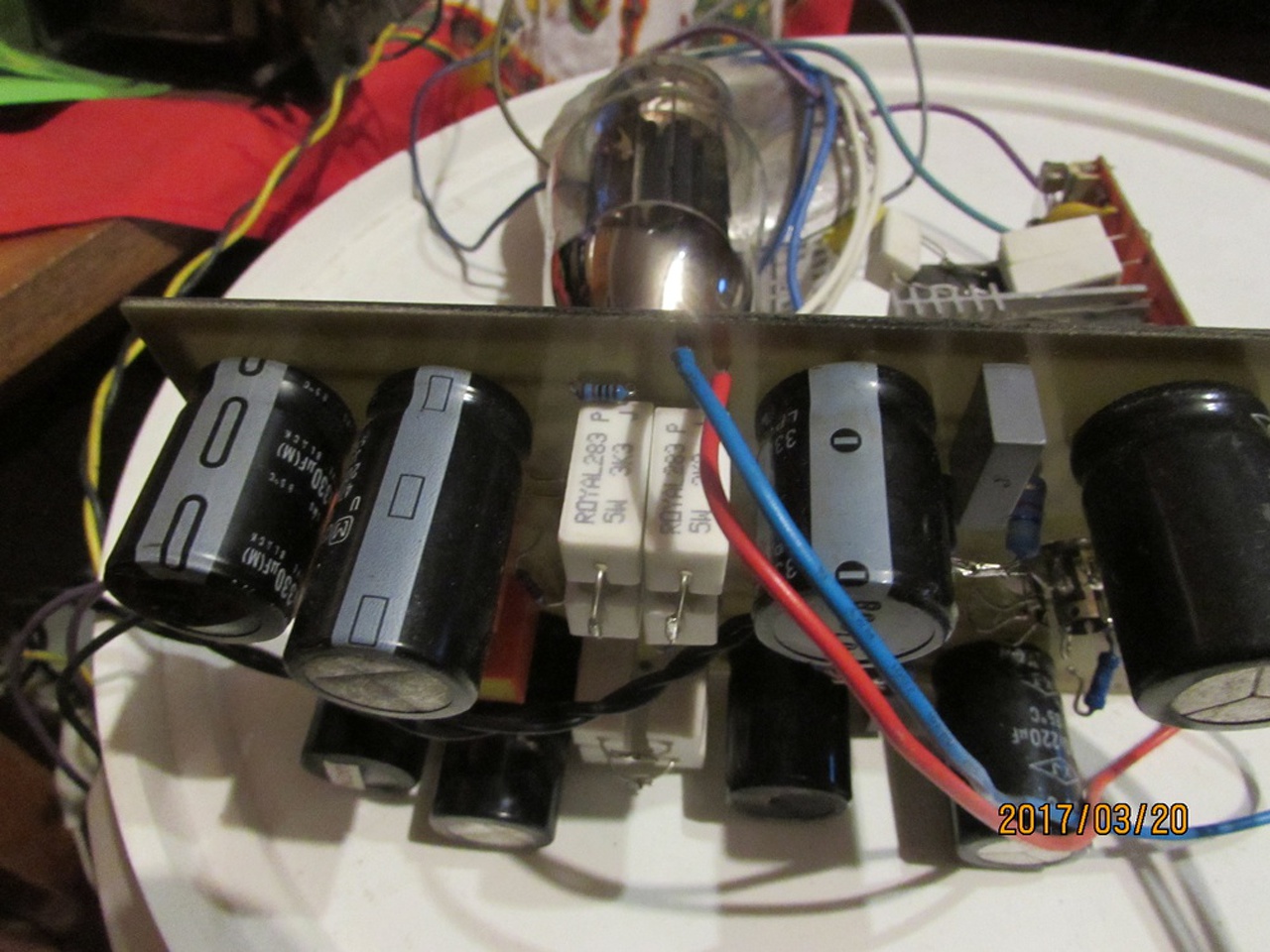

				Sejtettem, de reménykedtem, hogy nem kell a szellőztetéssel foglalkoznom.  Remélem ez jó lesz. A hozzászólás módosítva: Márc 16, 2017

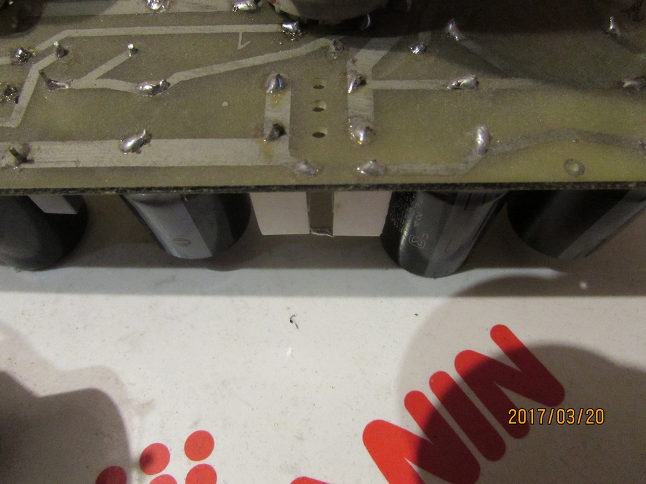

				Jól látom, nincs alja a doboznak? Ha van, akkor alul is kellenek valamilyen nyílások.
				A doboz alul nyitott. Direkt a szellőzés miatt. Az alkatrészeket az e-Bay-ről szoktam beszerezni. Bővebben: Link
				Szép.    Engem kicsit zavar, hogy ez az erősítő invertál, de lehet, hogy nálad komplett rendszerben pont jó. Azt a 3,3kOhm-ot 3db. 10kOhm/10W-os ellenállásból raktam volna össze, az kevésbé melegedne, biztonságosabb lenne, mint 1db. ellenállás. Üdv!

				Még nagyon nem tesztelgettem, de nekem tetszik. Teljesen zajtalan. Egy 32 Ohmos Marshall Majorral, és egy 150 Ohmos Superlux HD660 -al  hallgatom. Mindegyik más zenéhez jó.
				"a 6H13C cső katód ellenállása 3k3 14 W-os, és mégis nagyon melegszik." Kizárt, hogy az a rétegellenállás üzemmeleg állapotban 5W-nál többet tartósan elviseljen. Ha a teljes felmelegedés után megérintve* 1-2 másodpercen belül el akarod kapnod onnan az ujjadat, ajánlatos kicserélni egy 8-10W-os huzalellenállásra. A fadoboz belsejében legalább a kritikus helyekre illene plexilap betéteket csavarozni, hogy véletlenül se kaphasson gyújtószikrát. A teljesítménycső foglalata köré 4...6 db 10...12mm átmérőjű szellőzőlyukat kellene fúrni. És alul sem ártana valami burkolat, célszerűen egy perforált alulemez. * Többszáz voltos feszültségre kötött alkatrészt nem fogdosunk!
				Jó napot. Én a képen látható módon oldottam meg és mérsékelten melegszik.
				Már megrendeltem 6 db 10k /10 W-os ellenállást. A cső köré is lesznek lyukak. A dobozban nincs több száz volt. Max 150. az ellenálláson 80 V, és a hőmérő jelezte a hőmérsékletet, nem az ujjam.
				Mintha a sorba kötött tekercs + kondi nem rezonálna...o) Bizony-bizony, a CLC szűrést tervezni kell, mert jha elszúrod az arányokat, akkor sajátfrekin csúnyán belenghet egy nagyobb áramimpulzusra. A brumm alapfrekijére párhuzamos kondival kihangolt tekercses CLC tranziens viselkedése mindenképpen előnyösebb, és ezt belátni sem nehéz. (Ha ez nem megy, akkor ott a szimulátor, esetleg a mérőeszköz.) Teljesítményerősítőkben azért nem jött divatba a "C-LC-C" szűrés, mert durván beterhel 100Hz-en -> nagyobbra kell méretezni hálótrafót, és lényegesen nagyobb áramú egyenirányító csövet kell választani. A hozzászólás módosítva: Márc 20, 2017
				Szia! Én csak azért nem tartom szerencsésnek a konstrukciót, mert a hőtől száradnak az elkók.

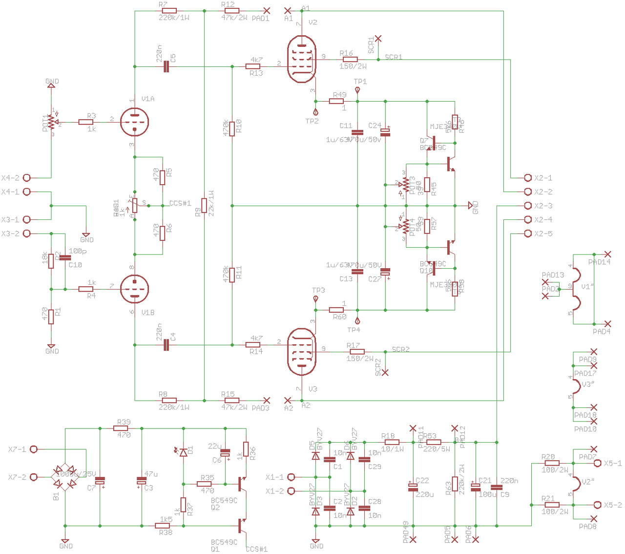

				Üdv! Hátha érdekel valakit. Nekem panelszinten megvan a régebbi Baby Huey, amikhez (is) végre van értelme kimenőket tekernem (gép baj volt eddig) A külföldi fórumon tetemes irodalom és hsz keletkezett, finomodott a kapcsolás. Áramgenerátorok a végcsövek alatt és szintén az első kettőstrióda közös katódjában. A teljesítmény 10W/csatorna, de nagyon dícsérik az ottani Kollégák. A melléklet alapján utánkészítheti magának, akit érdekel. Forrás: diyAudio A hozzászólás módosítva: Márc 23, 2017 | Bejelentkezés Hirdetés |
