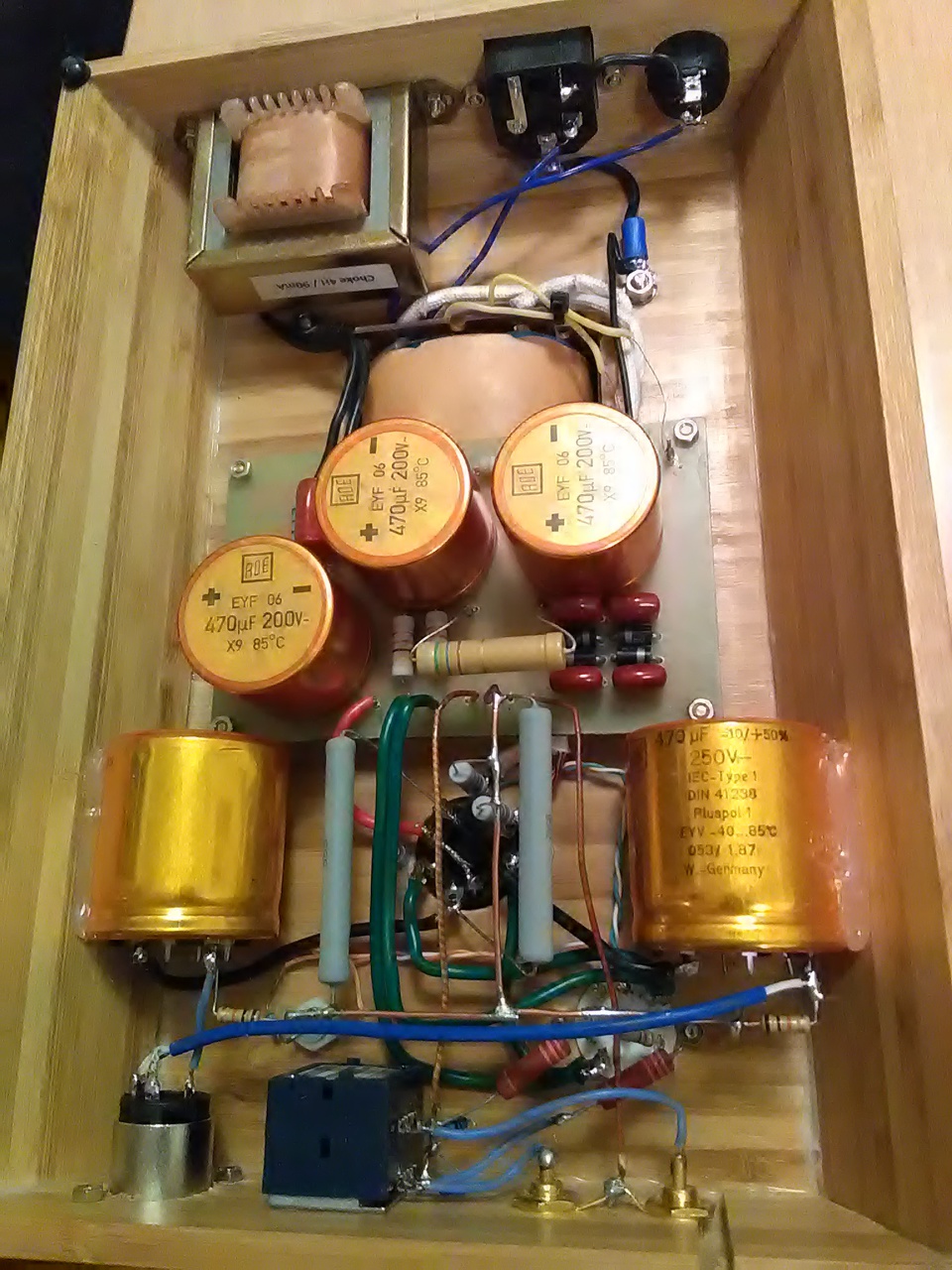

Szia! Elkészült a fojtó. A gyártó szerint 10-15 H között van az értéke. Pontosabban műszer hiánya miatt nem tudja megmondani. A kérdésem az lenne, hogy hogyan hangoljam? Most 220 nF kondi van párhuzamosan kötve vele.

Érdekes egy "gyártó" lehet. A picon mindegy, 10, vagy 15 kiló húst kapsz a pénzedért??Nem mindegy. Segítésképpen: Fogsz egy hanggenerátort (ez minimum kell !). A trafóval párhuzamosan vagy sorosan kötött 220 nF maradhat első körben. Egy soros 1K-s ellenállással rákötöd a hanggenerátorra a rezgőkört. Váltófesz mérővel, a hanggenerátor frekvencia változtatásával megkeresed a rezonancia pontot (max vagy minimum érték). Ha ez nem 50 Hz-en van, addig változtatod a kondit, amíg 50 Hz-es hanggenerátor állásnál lesz a rezgőkör maximuma vagy minimuma. Tudod. A Thomson képlet A hozzászólás módosítva: Márc 13, 2017
Így nehez megmondani, lenyeg 100Hz rezonanciara hangolni.
Bocs. Igaz. 100 Hz.
A gyártó Lajos Tibor. Bizonyára ismeritek. Hanggenerátorom nincs
. Ha nem hangolom azzal van probléma? Miért fontos az a 100Hz. Mit kellene tapasztalnom? Miért pont 100 Hz? Csak kérdések nem kötözködés.
Ja egyébként fülre a tapasztalatok, a fénycső fojtóhoz képest. A sztereó tér sokkal rendezettebb lett. A tér eloszlik a hangfalak között. A hangszerek meghatározott helyűek lettek. Ezek az egyértelműen tapasztalható különbségek. Magas, mély átvitel nem változott jelentősen. A hangkép kiegyenlítettebb, a hangzás talán nyugodtabb, teltebb. Szóval szebben szól, de óriási különbségek nincsenek. Ezért vagyok arra kíváncsi milyen eredménnyel járhat a behangolás.
100Hz az egyeniranyitas miatt, egyutas eseten 50Hz lenne.
Kihangolt rezonancian legnagyobb a fojto AC ellenallasa, hatasosabb a szures. A hozzászólás módosítva: Márc 14, 2017
Ez esetben jó hanggenerátor: egy néhány Voltos szekunderű hálózati trafó Graetz-el egyenirányítva (szűrőkondi itt nem kell), pl. 1-2 kohm sorba, a párhuzamos hangolókondit cserélgetve akár bármilyen DVM-el indikálható a legkisebb feszültség (kipróbált módszer).

Én a fojtóval párhuzamosan nem tennék semmilyen kondenzátort, mert rezonanciára lehet hajlamos, ami rosszabb, mintha semmi nem lenne ott. A fojtótekercs elhelyezése is lehet kritikus, minél messzebb a bemenetektől és a hálózati transzformátortól is.
A két szűrőkondenzátorral párhuzamosan ajánlott MKT, vagy MKP kondenzátor beépítése, ez segít az ELKO-kat "hidegíteni", értéke 100nF-1µF között bármilyen, csak jó lehet. Üdv!
Van igazad, meg nem is. Létezik rezonáns fojtó, akkor hasznos, ha egy meghatározott frekvenciát kell szűrni. Ha több frekvencia van jelen, akkor okozhat problémát. Pl. ha nagy a jel harmonikus tartalma, ami az egyenirányított, pufferelt feszültség brum feszültségénél fennáll, akkor nagyon könnyen keresztmoduláció állhat elő, amit aztán lehetetlen kiszűrni. A keresztmoduláció abból adódik, hogy a harmonikus frekvenciáknak eltérő a fázistolása, és a körben nemlineáris elem (dióda) is van.
Ennek éppen az a lényege, hogy 100Hz-en rezonáljon.
Igaz. Ha pontos az 50Hz (általában pontos) a hálózatban, egyszerűbb a hálózati fojtó mérése, nem kell hanggenerátor. Általános mérési metódust vázoltam nagyobb induktivitás mérésére.

![]() De, arra nagyon kell figyelni, hogy csak meghatározott áramterhelés esetén működik megfelelően, magyarul, A-osztályú erősítőben, előerősítőben, műszererősítőben, ahol az áramingadozás alacsony, tehát itt szinte állandó-áram folyik, így a rezonáns fojtó hatékony lehet. Változó áramterhelés esetén pedig, nem fog megfelelő szűrést biztosítani és nem kívánt rezonancia is felléphet, ami rossz irányba befolyásolhatja a táplált áramkör működését, mindössze erre szeretném a figyelmeteket felhívni. Üdv!
