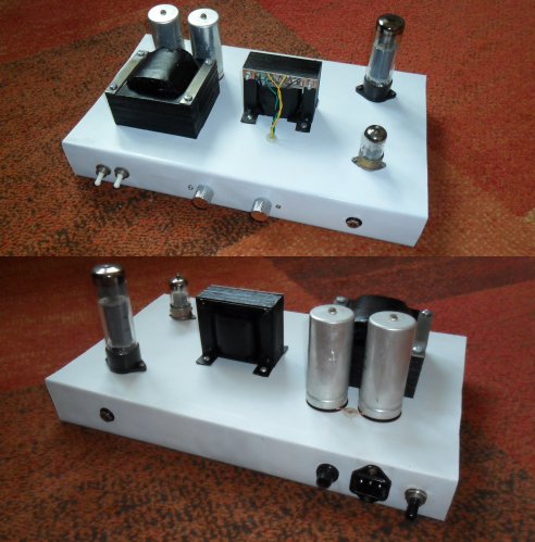

(#) frankzappa hozzászólása Júl 2, 2017
Egy ilyen cucc megépítése kb mekkora összeget emésztene fel szerintetek? És alkatrészeket miből tudnék kiszedni hozzá, mert nem szeretnék/tudok túl sokat rákölteni Bővebben: Kép
(#) Gafly válasza frankzappa hozzászólására (») Júl 2, 2017
Találkozón szerintem lesz hozzá anyag az ingyen vihetőben...
