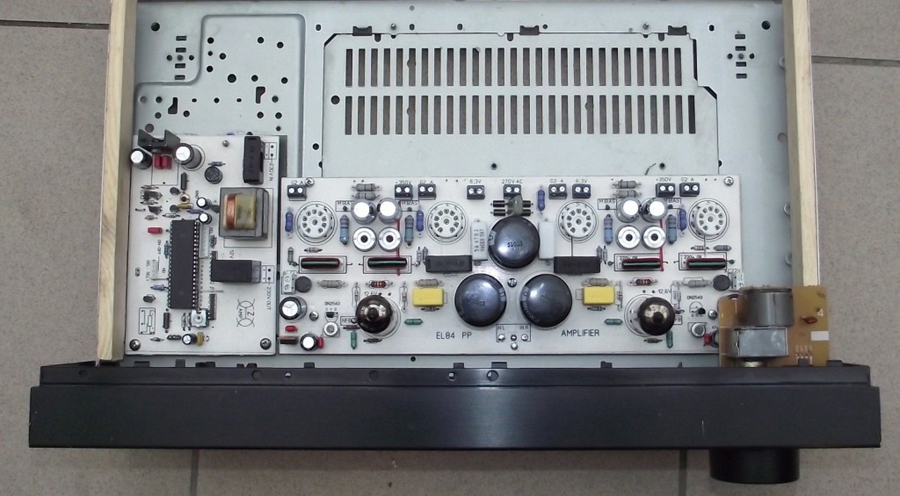

EL84 PP végfok készül, egyszerű kivitelezésben. Távvezérelhető hangerő és bemenet választás. Gyári erősítő dobozát hasznosítom, szerintem megfelelő lesz. Előny, az alsó takarólemez nyitható, jól szerelhető. végfok mögött lesznek a trafók, jobb szélén függőlegesen a bemeneti RCA csatlakozók bemenetválasztó relékkel.
Frankók ezek a fehér nyák-ok. Hol lehet ilyen alapanyagot beszerezni?
Nagyon precíz! Tetszik nekem is a fehér nyáklemez.Jól mutat rajta a szitázás, kiemeli az alkatrészeket.
Apróhirdetés oldalon Attila86 időnként hirdeti.
Köszönöm, alkatrészoldal is vasalással készült. Beültetést is megkönnyíti, mérőpontok méréseket is segíti.
