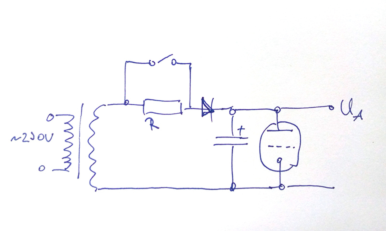

Az anódfeszültség késleltetett elektroncsőre kapcsolásánál (csöves egyenirányítás esetén) melyik az elfogadottabb megoldás: a már egyenirányított anódfeszültséget kapcsoljuk késleltetve, vagy pedig az egyenirányítandó váltakozófeszültséget az egyenirányítóra? Kösz, Rukh
Én a váltakozó feszültség kapcsolására szavazok.
Idézet: „Az anódfeszültség késleltetett elektroncsőre kapcsolásánál (csöves egyenirányítás esetén)” Nincs szükség késleltetésre. Egyébként AC megszakítása a jó megoldás. A hozzászólás módosítva: Júl 11, 2017
Én is CHZ-nek adnám a pontom. Felesleges a késleltetés, (tárgyaltuk korábban hogy nem jó hideg anódra a maximum tápot adni, bár ugye végülis arra jutottunk hogy kisebb csöveknél mindegy) amíg az egyenirányító felfűt az bőven elegendő.

Igazad van, primitív a kérdés, de biztosíthatlak, nem provokatív. Jó pár kapcsolást megnéztem, ott gyakorlatilag mindenütt a már egyenirányított feszültséget adták késleltetve az anódra, viszont láttam egy céges hirdetést, amelyikben az ajánlott kapcsolás/készülék a trafó szekunder körét zárta (pontosabban söntölt egy, a szekunder körben lévő ellenállást). Innen eredt a bevált gyakorlatra, és nem az elektrotechnika alapjaira vonatkozó kérdés. Nyilván fárasztó lehet egyszerű, dilettáns kérdéseket (gyakran) olvasni, azonban nem kötelező mindenre válaszolni ... Az elmúlt hónapokban a topik eddigi majd' kétezer oldalának jelentős részét átolvastam, nem gondolom, hogy az én kérdésem volt a legprimitívebb és a színvonalat a leginkább rontó. Üdv, Rukh
Azt írod, hogy a topik jelentős részét átolvastad. Akkor fel kellett volna tűnni, hogy a bevált gyakorlat az, hogy nincs szükség anódfeszültség késleltetett bekapcsolására. Ezt legalább kétszer kitárgyaltuk ebben a topikban, ennek ellenére újból, és újból felmerül.
Az elmúlt bő 90 évben, a csöves korszakban miliószámra készültek elektroncsöves berendezések, kis, és nagy(obb) teljesítményűek minden anódfesz késleltetés nélkül. Persze lehet cifrázni a dolgokat, attól még semmivel nem lesz jobb, sőt, a bonyolítás miatt esetleg még megbízhatatlanná is válhat. Ha érteni szeretnéd az elektroncövek világát, akkor ne a netről összegyűjtött ilyen olyan kapcsolásokkal foglalkozz, hanem egyrészt gyári csőkatalógusok adatlapjaival, másrészt 50 -es, 60 -as évek erősítő tervezéssel foglalkozó könyveiből tanuld meg. És általában meg kell tanulni, érteni a tervezés, működés mikéntjét, és nem nyikorogni más tapasztalatai után. Úgyis a saját ízlésed szerint kell jó erősítőt építened. Ettől még ötleteket meríthetsz mások munkáiból, de ennyi, és nem több. Idézet: „trafó szekunder körét zárta (pontosabban söntölt egy, a szekunder körben lévő ellenállást). Innen eredt a bevált gyakorlatra, és nem az elektrotechnika alapjaira vonatkozó kérdés” Elektronika alapjai: Ha nem folyik áram, a feszültség attól még ott van az egyenirányító cső anódján, és amíg nem folyik áram, addíg az ellenállás, amit késleltetve söntölnek, mint ha ott sem lenne. Úgy-e micsoda jó találmány? Csakhogy nem ér semmit. Áram akkor fog folyni, ha a cső felfűtött, akkor meg már mindegy.

A bekapcsolás pillanatában, mikor a terhelésként rajzolt cső még nem fűtött fel, mintha ott sem lenne, a pufferkondi a váltakozó feszültség csúcsértékére töltődik fel, az ellenállás (+trafó ellenállás), és a pufferkondi kapacitása által meghatározott időállandóval. Ha már van terhelő áram, akkor az R ellenálláson feszültség esik, viszont a cső már (legalábbis részben) felfűtött.
Tehát a cső szempontjából az előtét ellenállásnak bekapcsolási feszültség korlátozó szerepe nincs. Ha ilyet szeretnél, akkor az anódfeszültség kapcsoló működését a csö(vek) felfűtéséhez kell igazítani. Automatikusan pl. a fűtőáram felvétel névleges értékére csökkenéséhez, (mint minden izzószál hidegen kis ellenállású, melegen nagyobb) kell igazítani, vagy egyszerű időzítéssel, mikor már a leglassabb is felfűtött. Ilyen eljárásokat nagy anódfeszültségű adócsöveknél alkalmaznak, ahol a nagy feszültség nagy elektromos térerőt jelent. Ez a nagyfeszültség több kV, esetleg tíz kV anódfeszültség. Ha megnézel egy egyszerű analóg oszcilloszkópot, abban a ks cső anódfeszültsége 1 - 2 kV, mégsem alkalmaztak anódfeszültség bekapcsolás késleltetést, pedig az műszer, és jobban is van kihasználva, mint egy akármilyen erősítő. A hozzászólás módosítva: Júl 12, 2017
Ez OK, tehát az anódfeszültség egy valamilyen időállandóval nő, majd a cső belső ellenállása és az R értéke, mint feszültségosztó által meghatározott közel állandó értékre áll be (itt lényeges, hogy az R és a cső belső ellenállása kb. egyezik, vagy egy nagyságrendben van) - gondolom, ha az időállandó kellően nagy, akkor ez a megoldás szükségtelenné teheti a késleltető kapcsolást.
Ha zárjuk a kapcsolót, akkor a feszültségosztó felső tagját rövidre zárjuk, így nőni fog az UA, némi túlzással a szekunder feszültség csúcsértékéig. Mondhatjuk, hogy a teljes feszültséget két lépésben adjuk az anódra - vélhetően ezt valósítja meg az általam hivatkozott cég. Üdv, Rukh

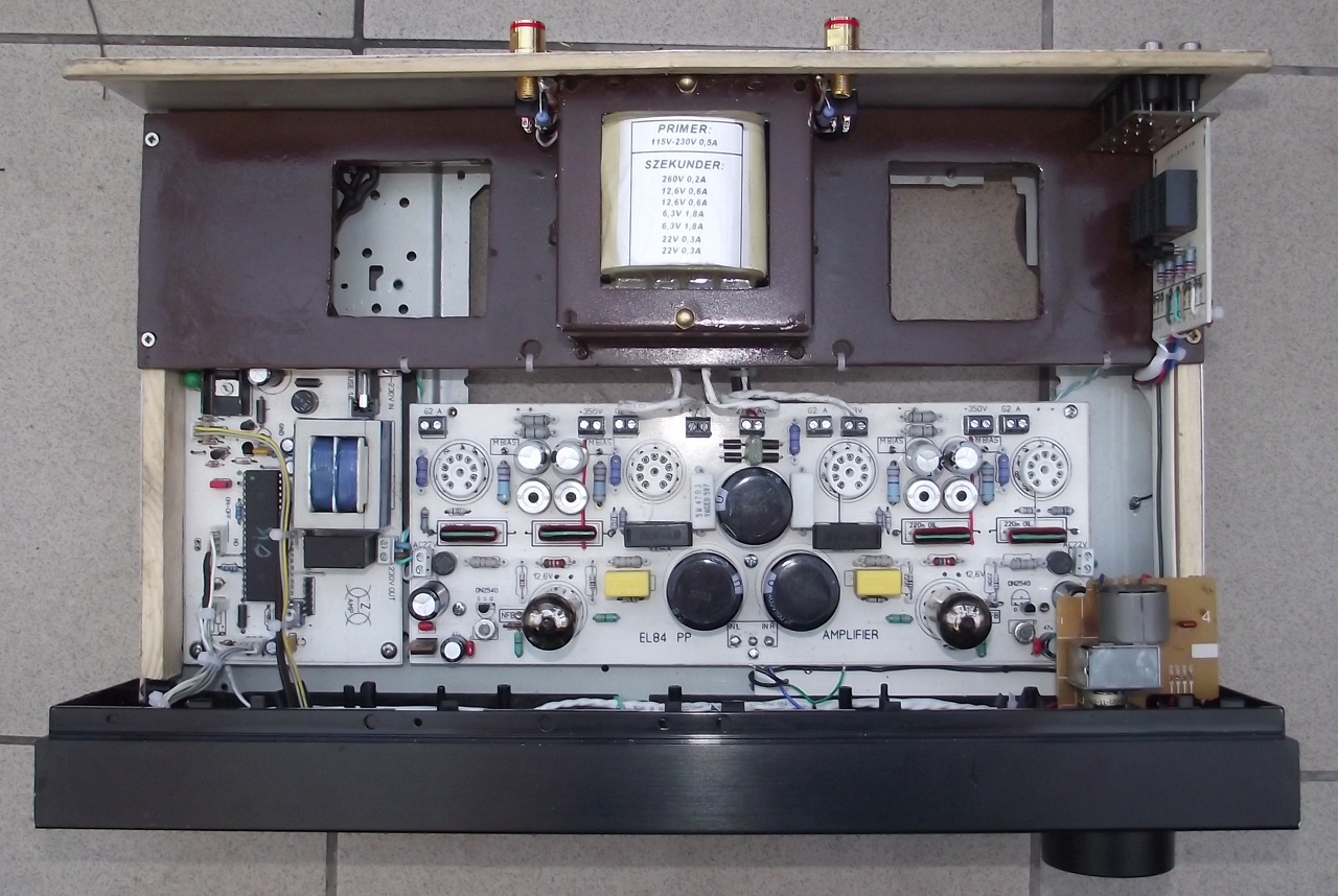

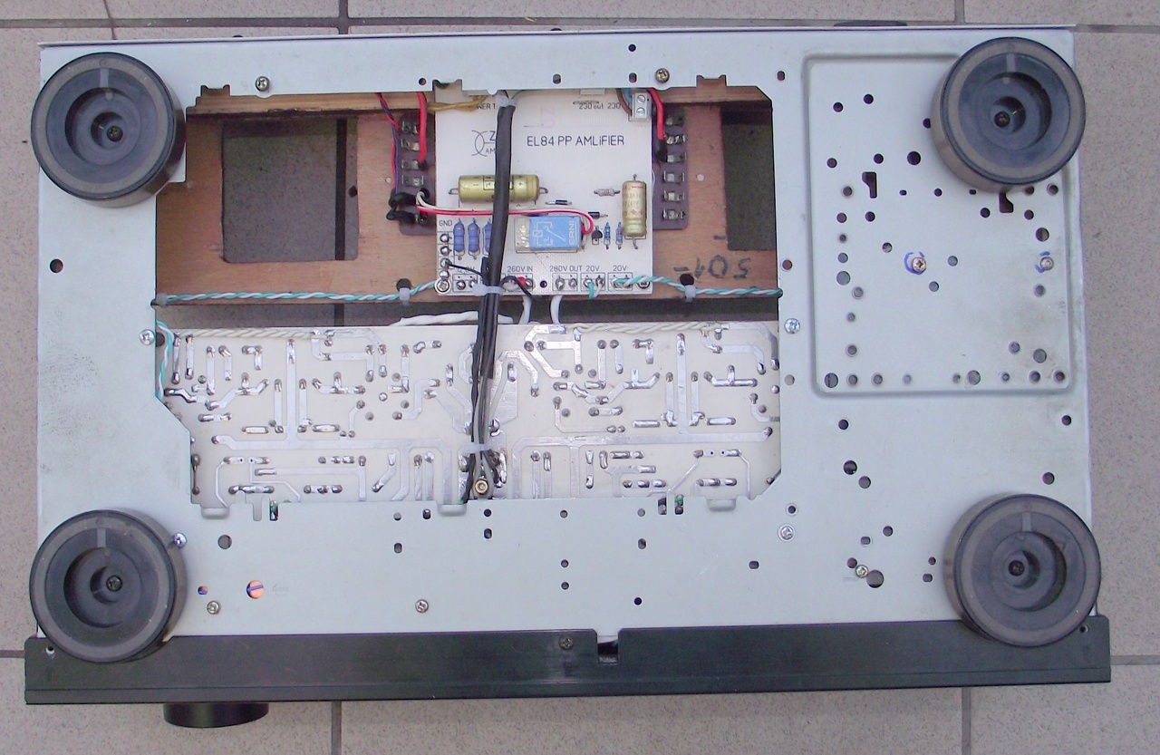

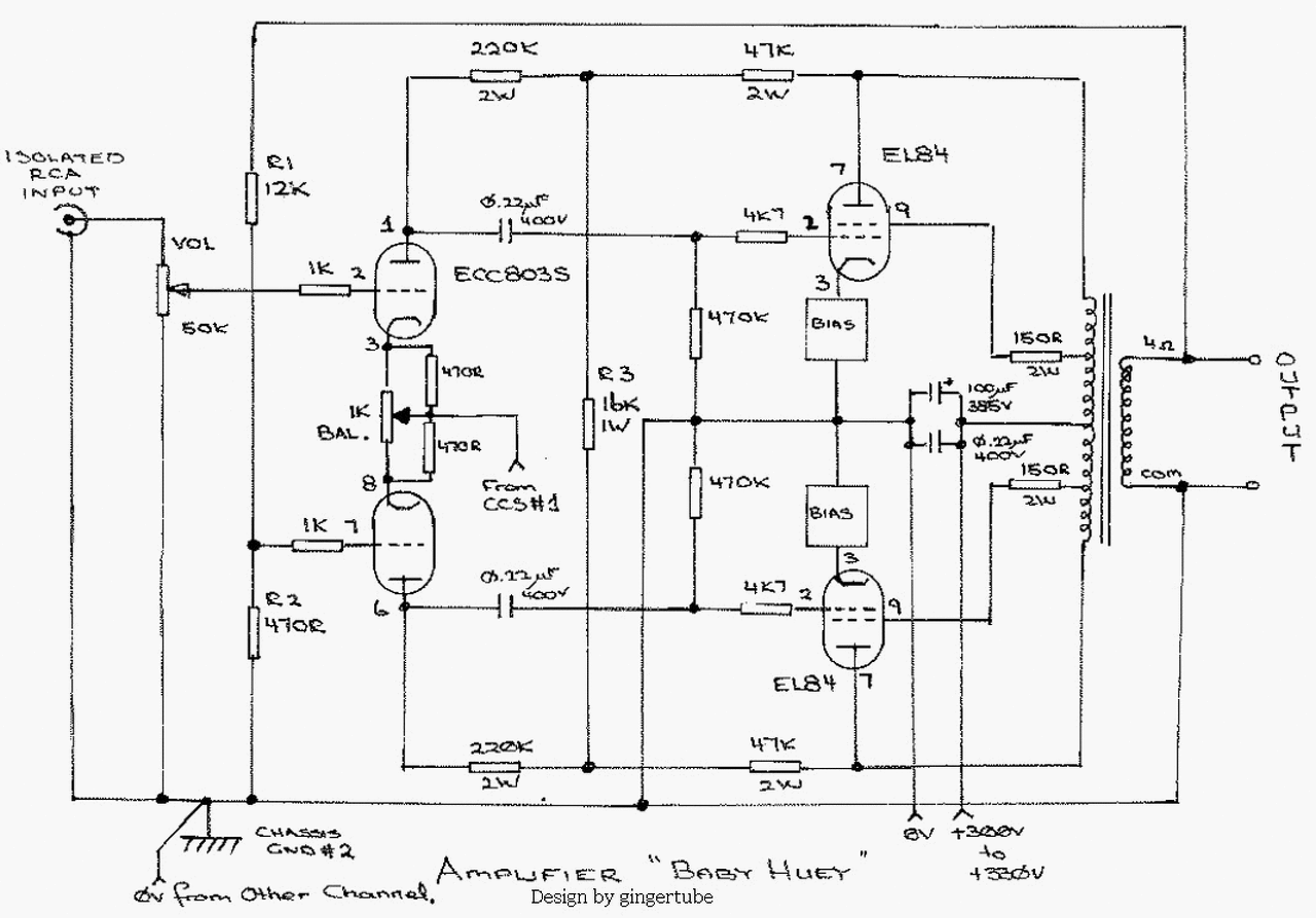

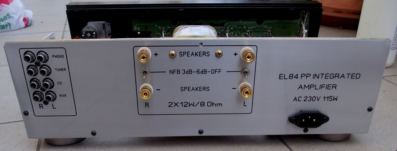

Tovább haladtam az EL84 PP szerelésével. Egyszerű dobozmegoldást választottam, kivételesen zárt doboz. Huzalozása kész, legfontosabb, a két kimenő hiányzik még. Tápegységet bemértem, távvezérlése jól működik.

Az elektroncsöves erősítők félvezetős egyenirányítást használó tápegységéhez érdemes késleltetett anódfeszültséget használni. Lásd egy korai verziójú (91.7) AN Ongaku nagyfeszültségű félvezetős tápegysége, ahol a graetz után egy 5 K ohmos ellenállást zár rövidre 15 mp. után.
