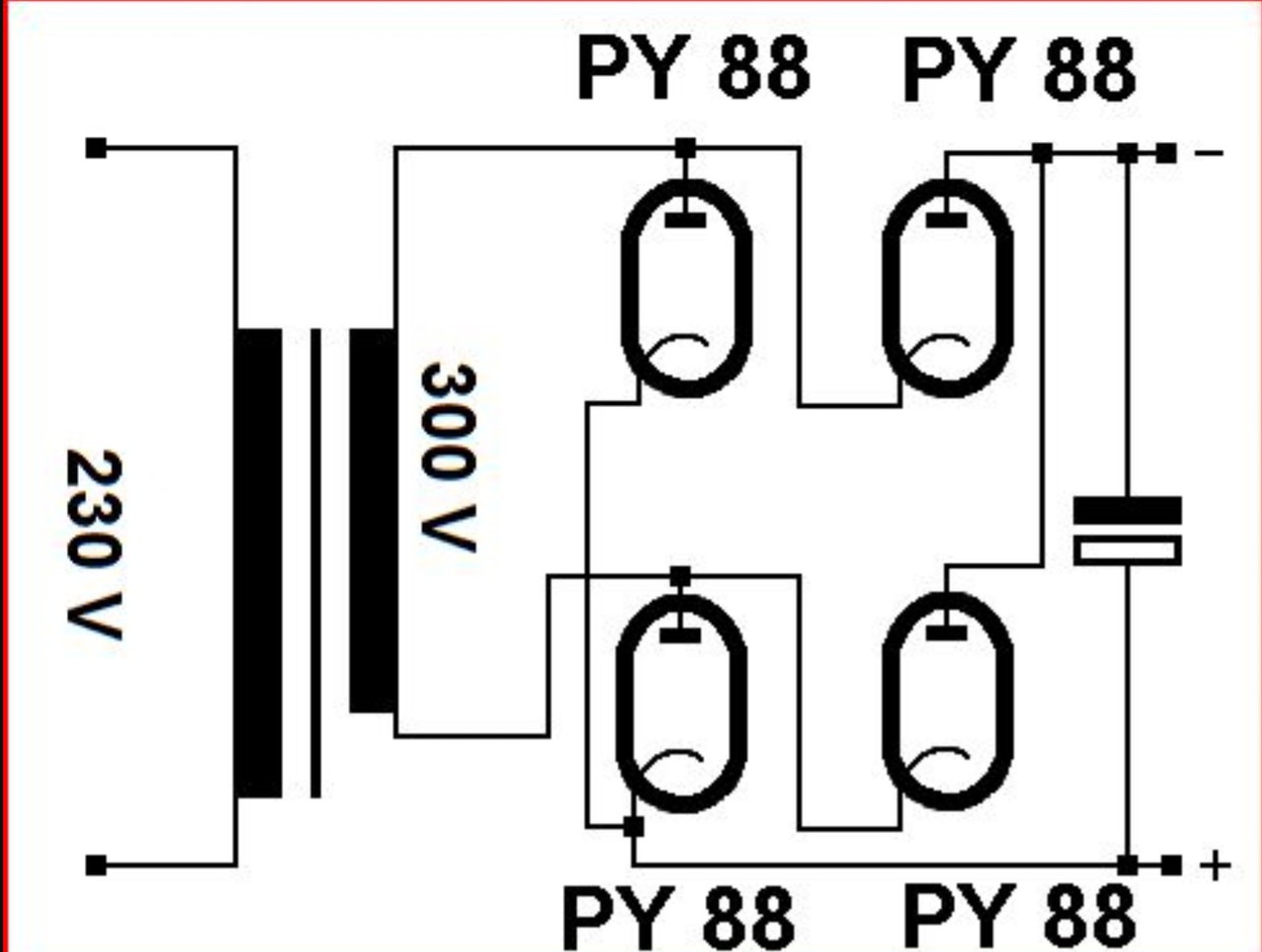

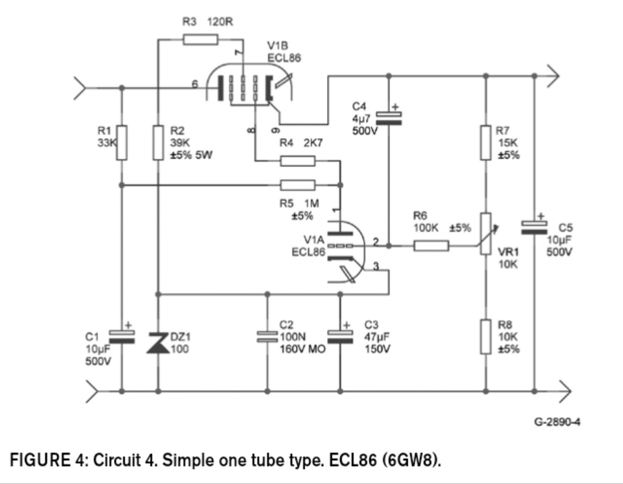

Szerintetek tápstabilizállásnak meg tenné az alábbi kapcsolások közül valamelyik kiegészítve a PY88 diódahídal ECL86 SE-hez?

(#) daneg86 válasza pcmaster90 hozzászólására (») Júl 16, 2017
ECL86 SE-hez inkább használj CLC szűrést. Hangban is jobb, és egyszerűbb.
(#) pcmaster90 válasza daneg86 hozzászólására (») Júl 16, 2017
Azzal egyetértek hogy a CLC egyszerűbb de a hangminőségben már nem vagyok biztos hogy jobb mint a stabilizált állandó egyenfesz.Persze vannak kivételek mivel már énis elkövettem egy két változtatást,alkatrészcserét a tápban és mindig volt valami észlelhető változás a hangban ami többnyire csak negatív irányba húzott minöségben és hangzásban tehát romlott a mai modern kereskedelben kapható alkatrészek felhasználásával főleg a szilícium alapú egyenirányítók okozták a legnagyobb csalódást de a jelenleg forgalomban lévő kondik nagyrészével sem sokkal jobb a helyzet.Azért ez a csöves táp foglalkoztat még ,mivel a egyeni. diódák kiváltása csővel számomra sokkal jobb hangot eredményezett s gondolom a csöves stabilizátor is valami hasonló pozitív változást eredményezne.
Próbálkozni kell. Nekem SE esetén az egyencső + CLC szűrés hozta a legjobb eredményt.
(#) FordPrefect válasza daneg86 hozzászólására (») Júl 16, 2017
Nem kell próbálkozni SE-nél a fenti megoldás a nyerő, finomítani lehet..
(#) mohinger válasza mikldesign hozzászólására (») Júl 17, 2017
Légy szíves használd a válasz gombot a hozzászóláshoz, mert nem tudni, kinek válaszoltál...
(#) Cinema válasza pcmaster90 hozzászólására (») Júl 17, 2017
Képes lennél ennyi csövet elherdálni egy kisteljesítményű SE végfokhoz?
Nem érdemes, a PY88 egyébként sem jó ilyen célra.
Azok a stabilizátorok nem tudnak akkora kimeneti áramot, ami a két végfokot táplálná, tehát az is fölösleges, vagy nagyobb teljesítményű (nagyobb áramú) áteresztő csövet kellene használni.
Ha mindezt tényleg megépíted, akkor sokkal többe van a leves, mint a hús (hol a hús egyáltalán)?!
(#) pcmaster90 válasza Cinema hozzászólására (») Júl 17, 2017
Nem okozna gondot mivel a csövek adottak a projekthez.Hogy érted hogy a PY88 nem jó ilyen célra mivel nekem egész jó tapasztalataim vannak ezekkel a csövekkel a tápban.A stabilizátorok külön hajtanák a végfokozatokat ,tehát mindkét fél külön stabilizált tápról menne .Tudom a teljesítmény csekély de szobai hangerőhöz tökéletesen megfelel ha kellően nagy érzékenységű hangsugárzókat alkalmazok.Nem hangosítás vagy falbontás a tervem inkább minőségi zenehalgatás a cél!Mellesleg pedig azt tapasztalom hogy minél nagyobb teljesítményű egy erősítő annál távolabb van a kellemes hangzás visszaadásától ,tudom vannak előnyei is pl. a nagy tartalék de ez ritka esetben a minőség javára.
