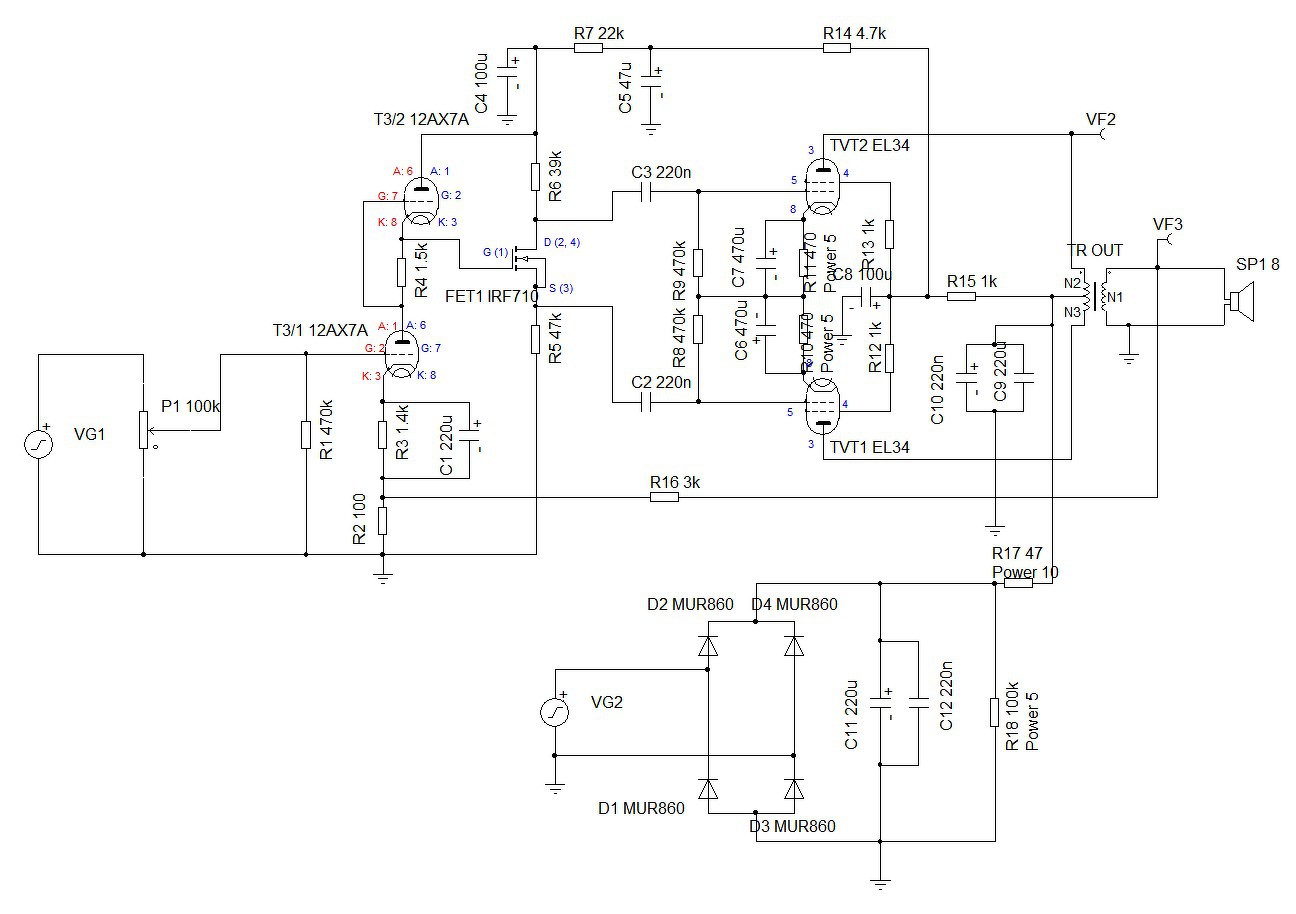

Sziasztok. 6P3S-E csövekhez keresnék valami egyszerűbb PP kapcsolást. Lehetőség szerint UL nélküli kimenővel (tehát a 3 vezetékes primer oldalú kimenőtrafóval) ,és minél kisebb helyszükséglettel érdekelne. Még valami: itt is szintén lehetőség szerint - előfeszítés ne legyen mert csak egy fajta tápfeszültségem van + fűtés. Valami jól bevált kapcsolást keresnék. Válaszokat előre is köszönöm.
(#) boti2 válasza szikorapéter hozzászólására (») Nov 29, 2018
Szia! Az elsőt változatot (ECC81/6L6, 6N1P/6P3S) egy kapott kínai donorból tuningoltam, a másodikat megépítettem (ECC83/6L6, 6N2P/6P3S). Mindkettő jól működik és ha jól van összerakva, akkor szépen is szól. A második változat az SRPP első fokozattal és FET-es fázisfordítással alig bonyolultabb, de lényegesen szebben szól, mint az első. Én inkább ezt javasolnám. A táp nagyon egyszerű félvezetős. A másodikhoz terveztem all-in-one NYÁK-ot is. Az első verzióban a 6L6-ok rácsán a gerjedésgátló ellenállások nem feltétlenül kellenek, az NFB mindkettőnél elhagyható. Én mindenképp az SRPP-s verziót javasolnám, az egy többszörösen kipróbált kapcsolás.

(#) boti2 válasza Orbán József hozzászólására (») Nov 29, 2018
Szívesen. 6P3S 400V anódfeszültségig és 300V segédrácsfeszültségig hajtható adatlap szerint. Szóval 360V-tal simán fog futni. Milyen PP kapcsolásba kerülnek majd? Gondolom a kimenőt te csinálod?

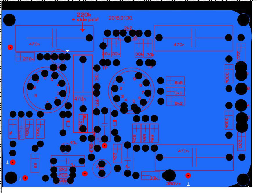

(#) Orbán József válasza boti2 hozzászólására (») Nov 29, 2018
Igen, az STA25 Renaissance készül 2 példányban. Az egyik sima 1 hálótrafó, 1 anódtáp, a másik két külön szekunderrel, ca. 600VA a hálótrafó, ezen csak az anódfeszek lesznek.
Az előfok külön trafó, stabtáp, a fűtések szintén önálló trafó.
Hogy mennyire lesz jó...? Remélek, de vas az lesz benne rendesen.
A kimenőtrafó adatok megvannak, remélem a télen lesz időm megcsinálni, M102B méret, ultralineár.
A nyákok elvileg a héten készülnek el, igaz, 2 éve már megterveztem őket....
