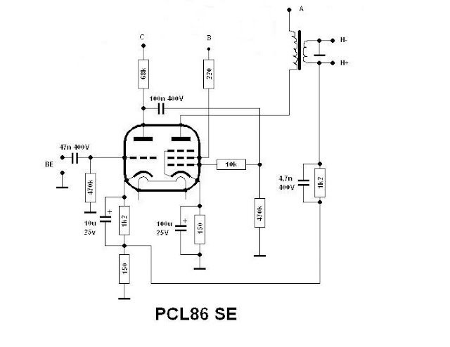

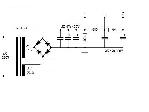

A véleményeteket szeretném kérni a képen látható végerősítőről. Szeretnék építeni magamnak egy stereo csöves erősítőt és gondoltam megkérdezem a tőlem jobban hozzáértőket.
A másik kérdésem a tápegységre vonatkozik, hogy szükséges e ilyen bonyolultságú táp, valamint meg lehet e oldani egyszerűbben, egy trafóval?
Üdv, Palkó.
(#) bakos13gab válasza palko0125 hozzászólására (») Máj 13, 2013
Ez egy "full-extrás" táp. Természetesen lehet rajta egyszerűsíteni (de esetleg érdemes-e?). Trafó is lehet szerintem minden további nélkül egy darab.
(#) gkari válasza bakos13gab hozzászólására (») Máj 13, 2013
Plachtovics úr nem véletlenül találta ki, a bonyolultabb rész az anódfesz. késleltetése, amit, ha nem mellőzöl, a csövek élettartama bőven meghálálja. Érdemes a cikket végigolvasni, sok jó tanács van a szövegben(RTÉK1996-letölthető:Bővebben: Link)
(#) palko0125 válasza gkari hozzászólására (») Máj 13, 2013

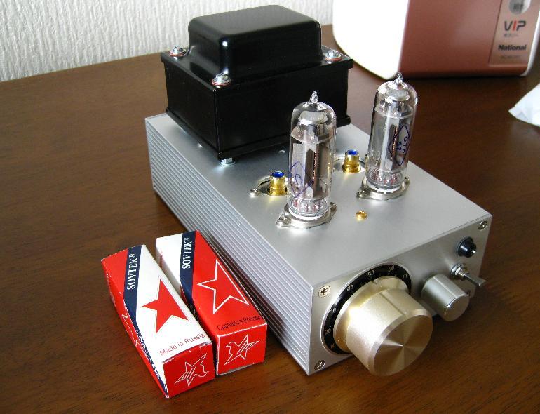

Szia palko0125!
Én ezt építettem meg.
Tetszik a hangja, és a teljesítménye is elég (legalábbis nekem).

(#) adamo32 válasza palko0125 hozzászólására (») Máj 14, 2013
Egyenlőre nálam a táp 3 trafóból áll, a kimenő is olyan, amit itthon találtam.
Majd a télen lesz időm trafóval foglalkozni, addig így is elmegy.

(#) bakos13gab válasza gkari hozzászólására (») Máj 14, 2013
Én abból indultam ki, hogy a kérdezőnek első példányai egyike. Nyilván nem ok nélkül van így kitalálva, de egy kezdő erősítő lehet egyszerűbb, nem beszélve arról, hogy ha már egyszerű táppal jól megy, akkor lehet utána csinosítani a dolgot.
