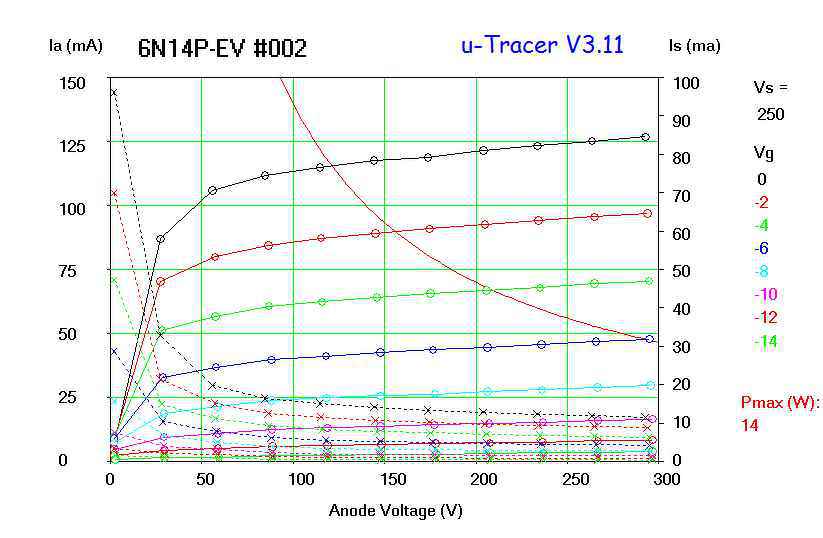

(#) boti2 válasza kiszebra hozzászólására (») Dec 5, 2018
Az Ia=f(Ua) karakterisztikáknak kell egybeesniük. Ezt pl. csőmérőkkel, vagy szkóppal és egy erre való kapcsolással lehet felvenni. Nekem pl. uTracer-em van, azzal szoktam csinálni. Így fest egy példa karakterisztika. Az egyszerűbb mérésnél görbének cső tipikus munkapontja köré eső 2-3 pontját lehet mérni és abból meredekséget számolni, amit összevetve a cső gyári értékeivel tudunk %-os értéket számolni. Ez nyilván kevésbé lesz pontos.

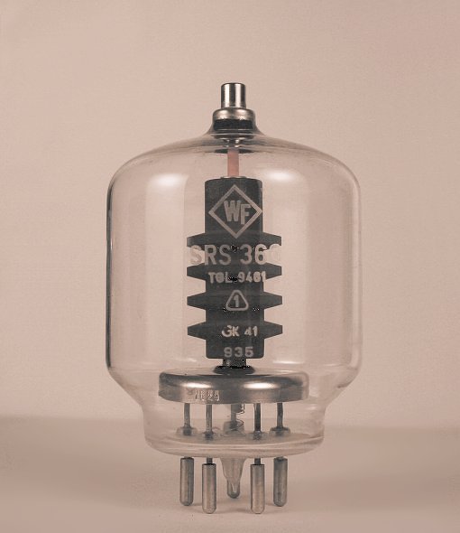

(#) pcmaster90 hozzászólása Dec 7, 2018
Szerintetek érdemes ilyesmi csövekkel erősítőt építeni.Csak hogy az érzéketlen hangládák javára is szóljon valami.Vélemények?

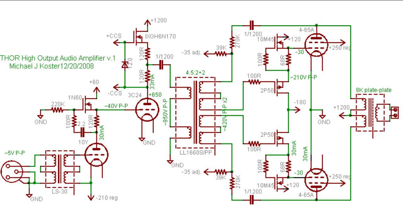

(#) Orbán József válasza pcmaster90 hozzászólására (») Dec 7, 2018
Szerintem nem nagy ügy, itt egy, a végletekig leegyszerűsített, barátságos erősítő ilyen csővel.
Nagy valószínűséggel meghajt nagyon érzéketlen hangdobozokat is...
(#) CIROKL válasza Orbán József hozzászólására (») Dec 7, 2018
Ezen jót mulattam ,mit nekünk 1200volt!
(#) pcmaster90 válasza Orbán József hozzászólására (») Dec 7, 2018
Csak ember legyen az aki ehhez kimenőt teker aminek a teljesítménye és a frekvenciaátvitele is megálja a helyét.
(#) pcmaster90 válasza CIROKL hozzászólására (») Dec 7, 2018
Hát igen itt jön csak képbe a igazán megrázó élmény
Komolyabbra fordítva: Maga a kimenő sem egyszerű, nyilván. A meglehetősen nagy menetszám, szigetelések és a minimálisan megfelelő huzalátmérő miatt nagy vasat (ablakméret!) kellene használni, vagy egy ilyen arányú vasat, mint a képen. A lemez minőségéről még nem is beszéltünk! Kihívásnak, érdekességnek biztosan jó ilyen csővel építkezni, de nem egyszerű és nem is inspirálna egy fekete kosárnyi ilyen csővel a birtokomban - sem.

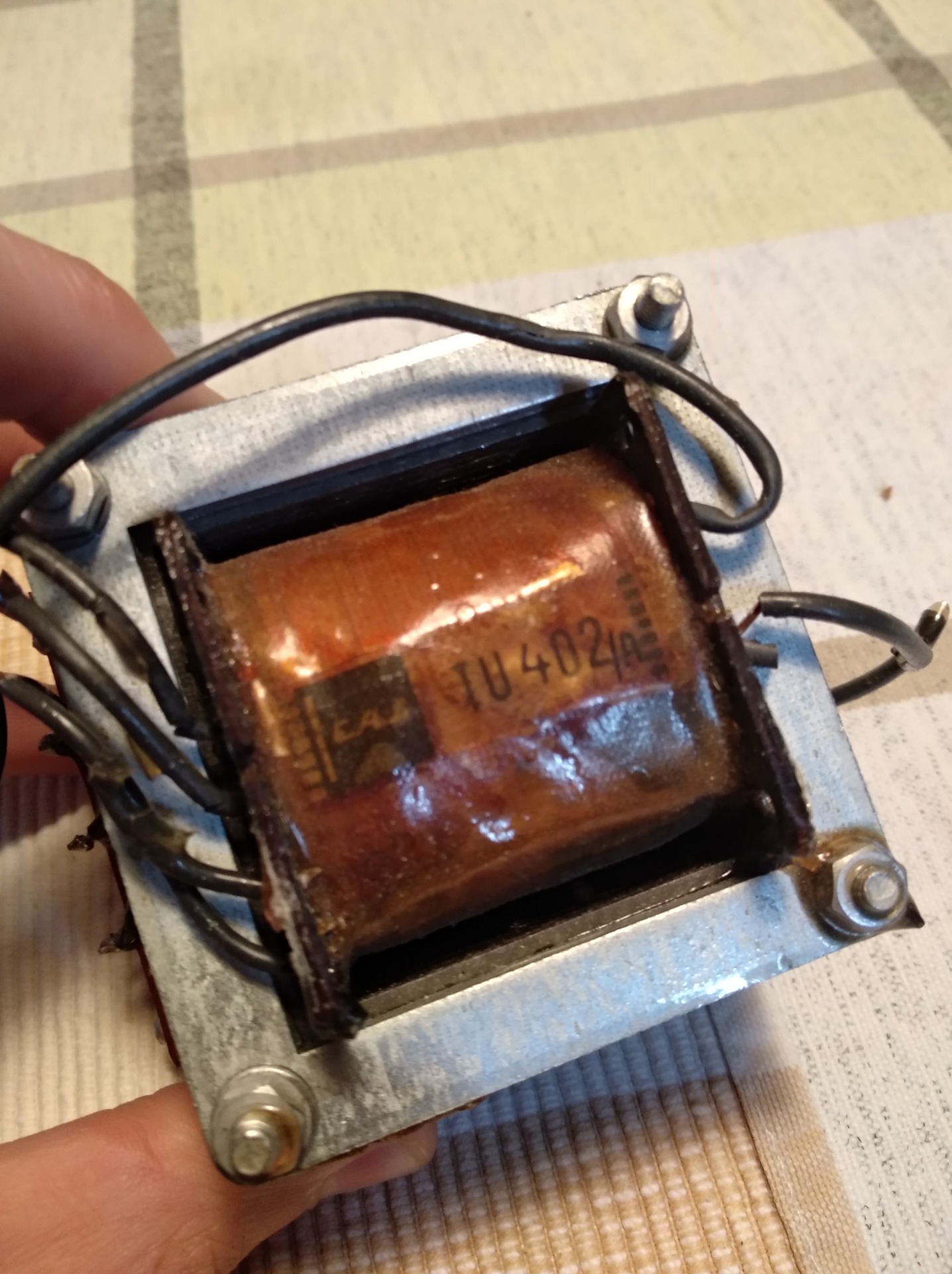

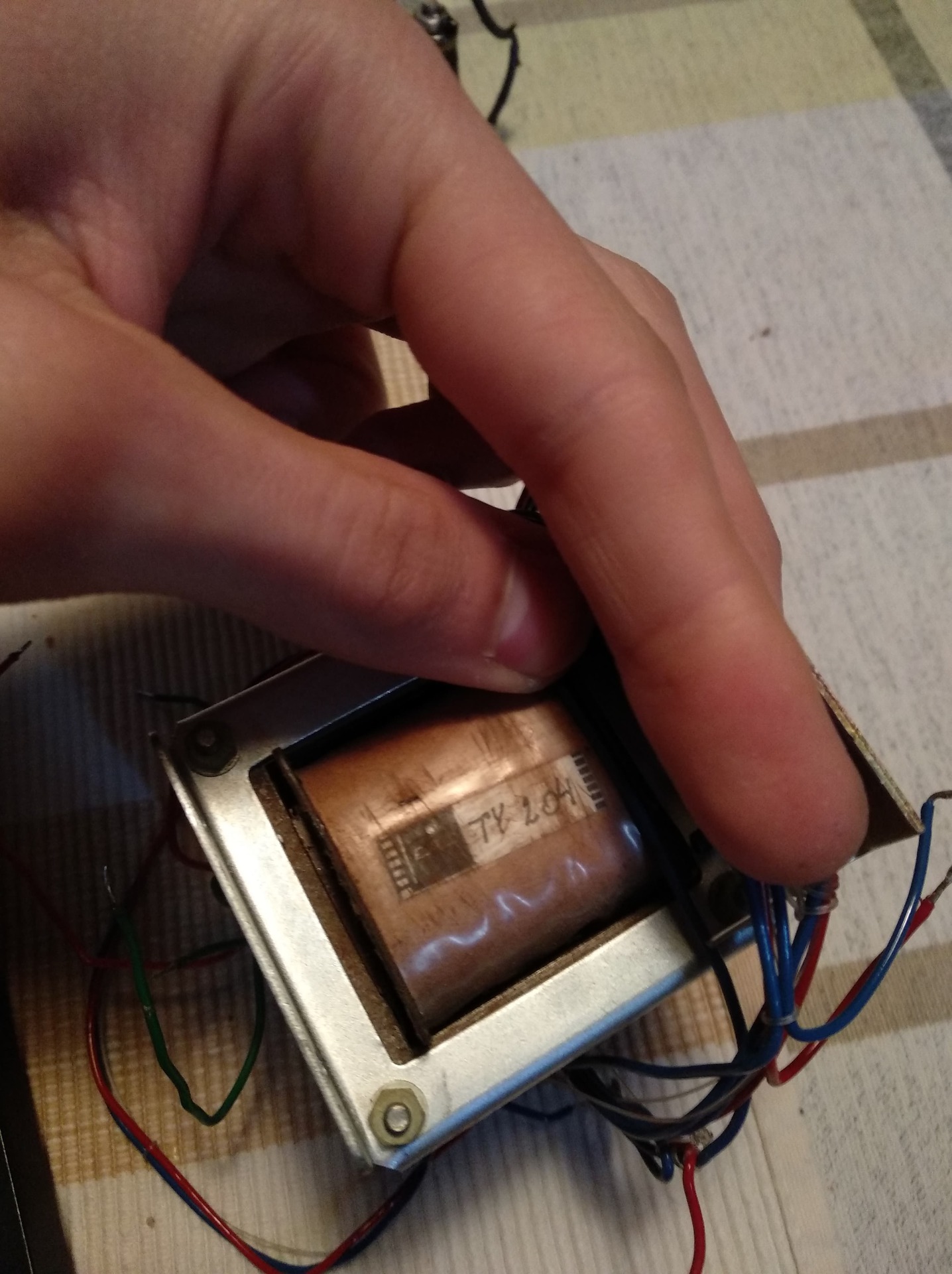

(#) Abukodonozo hozzászólása Dec 8, 2018
Szervusztok! Segítene valaki azonosítani ezeket a trafókat. Nem igazán találtam semmit ezekről a típusszámokról. Mindkettő EAG. A típusszámok TU 402/A és TY 204.

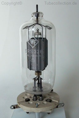

(#) pcmaster90 hozzászólása Dec 8, 2018
Véletlenül nincsenek valakinek elfekvőben 6C33C-B csövei?

(#) Cinema válasza pcmaster90 hozzászólására (») Dec 9, 2018
Szép cső, nekem is tetszik a pofája.
De majdnem 40W a fűtése! - csövenként! Sztereóban SE végfoknak, ez már majdnem 80W amit elfűt és hol a kimeneti teljesítmény ehhez képest?
Az élettartama és a minősége sem vág hanyatt, szóval ez a cső, egy drága hobbi.
