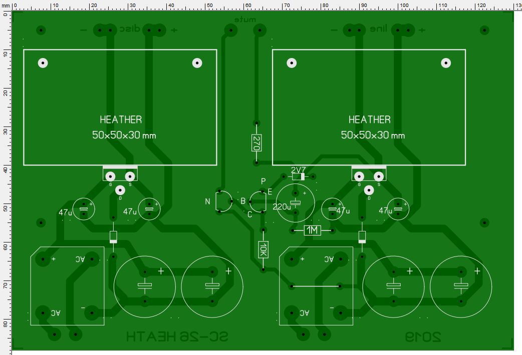

Elkezdtem egy előfok készítgetését. SC-26 névre hallgat és tartalmaz phono fokozatot is.
Arra gondoltam, mivel a phono nem mindig lesz használva, egy 3 állású kapcsolóval működtetném az előerősítőt. Az 1-es állásban csak a line fokozat kap fűtést, tápot, aztán a 2-es állásban egy kisrelével egy FET-et kinyitok az anódfeszültségnek (+312V) a másik áramköre a relének bekapcsolná a fűtését ennek a fokozatnak. A RIAA fokozat 4 db ECC83 és 1 db ECC81. Arra gondolok, ezek a csövek minek "kopjanak", ha viszonylag ritkán kerül sor a használatára... Az anódot a magas egyenfesz - ívhúzás ? - miatt kapcsolnám FET-el. Az első képen a gyári belső, az enyém messze nem ilyen elrendezésű lesz, kész dobozhoz kell idomulnom. A fűtés áramkörben a rajzon FET van, de igazából egy mezei 7812 kocka lesz ott. A talpán levő SI dióda miatt kapunk 12.6V -ot a kimeneten. A fűtés nyákon van egy egyszerű - Radfordék találták ki - egy késleltető áramkör, ami a RIAA fokozatot némítja egy ideig bekapcsolásnál. A hozzászólás módosítva: Jan 2, 2019

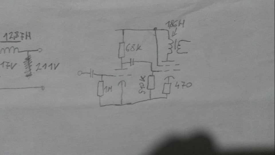

A deszka modell mondjuk úgy hogy most már működőképes. Az egyetlen gondot a mellékletbe levő hang okozza. Már csak a fazonra igazítás hiányzik. Minden mérési adat mellékelve. Az előfok lényegtelen mert a csöveket cserélgettem. A pcl86 triódája nem lett bekötve. Majd máskor.

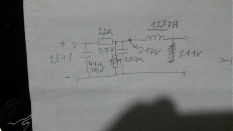

Valamit nem értek. Megváltozott terhelés hatására miért változik meg a tápfesz közvetlen az egyenirányító után és emiatt mindenhol?
Mert valamit megint elrontottál de rendesen.
Pedig törvényszerű: a tápoldal belső-ellenállása állandó, de ha a terhelése változó, erre is érvényes az Ohm törvény! Ezt a hatást lehet csökkenteni pl. nagyobb telj.-ű (vastagabb huzal, több vas) trafóval. Apropo: szerintem jobb lenne a fojtót az első szűrőkőrben használni, és csak utána RC-t.
Ez nem túl jó táp megoldás.
1.A 2,2k sok oda, valamint már 50mA esetén is 1,85W-ot kell a nyomoroncnak disszipálnia. 2.A fojtó után hiányolom a kondenzátort. Egy 100u/400v-ot behegesztenék oda. (A fojtó paraméterei valamilyen titkos NASA projekt része?Mer ugye nem mindegy hogy egy normálisan tekert légréses kivitel, 0,3-as huzallal, vagy csak valamilyen vasdarab dróttal, ami épp a fiókba volt) Próbáld valahogy így: (lásd rajz) A 10M minek van ott? Sok van belőle?
A tekercs egy tv sorkimenő más megoldás nem lévén. Nélküle zajosabb volt a ketyere.
Az nem alkalmas a célra.(Emiatt eshet a feszültség, nagy a belső (tekercs)ellenállása.
Akkor már hatásosabb egy C-R-C-R-C megoldás is.
Gondolom azt a 10 megás ellenállatot arért rakta oda hogy az a 280 mikrós kondi kikapcsolás után ne tudjon akkorát rúgni mint egy lu
Bár szerintem kikapcsolás után sz talán még ki tudják sütni lassan a még meleg katódú csövek nyugalmi áramai. Bár ez csak az én elgondolásom. |
