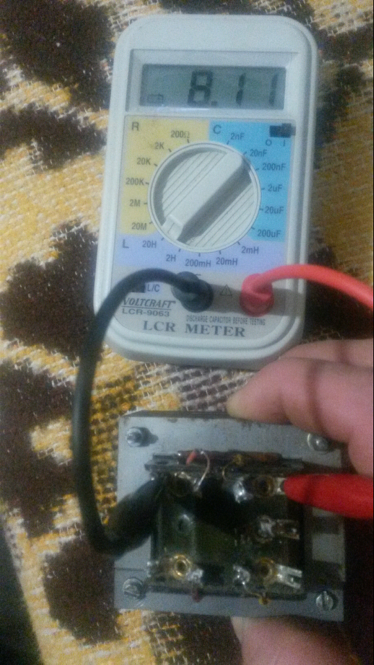

A trafó középen csapolt 250-0-250-es. Szkóp nincs. Illetve működő nincs de az már az én saram.

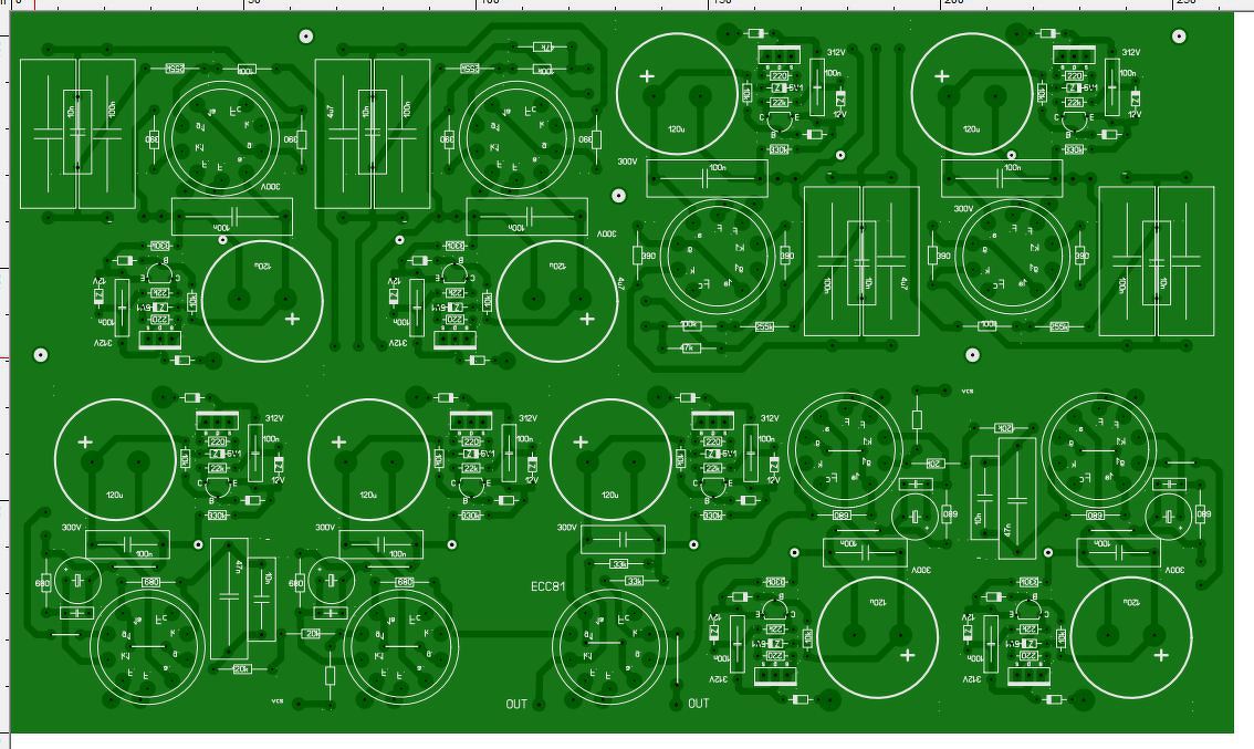

(#) Orbán József válasza Orbán József hozzászólására (») Jan 2, 2019 / 2
Na, megnagyjáztam. nem valami szép, viszont jó ronda...
Még átnézem, mit rontottam el.
SC-26 megcsúfolva...

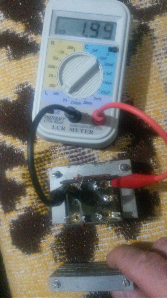

Clc-re itt egy alternativa. Csak előtte tegyem sínbe vagy valamibe ahol mozoghat.
(#) Tubeamp válasza jani1987 hozzászólására (») Jan 4, 2019 /
Képkimenő?
Alternatívának nem mondanám, mert vékony huzallal van tekerve, de próbának megfelel.
A sínbe tevéssel nem tudom mire gondolsz.

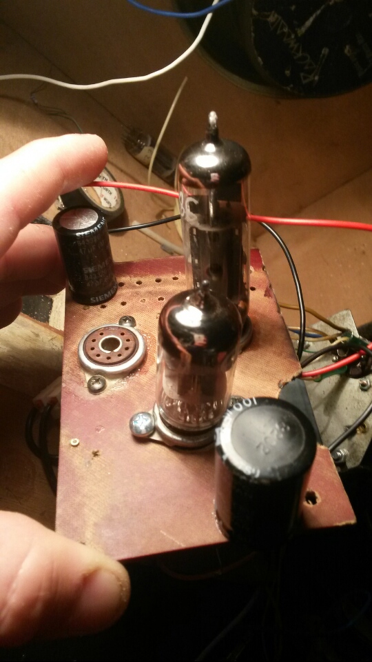

Sziasztok! Egy kis unalom elverés. 6l6SE.
(#) madzagos válasza csa7684 hozzászólására (») Jan 6, 2019 /
Szép lett!
(#) csa7684 válasza madzagos hozzászólására (») Jan 6, 2019 /
(#) TAttila77 válasza csa7684 hozzászólására (») Jan 6, 2019 / 1
Tetszik, pláne hogy egy BEAG QUALITON 50W-os 100V-os erősítő dobozába (úgy látom) helyezted a cuccot.
