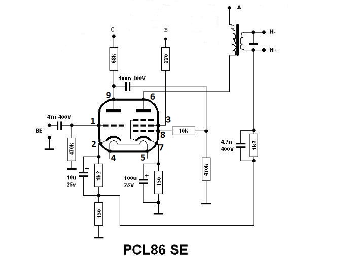

Üdv ismét, srácok! Pár év pihi után be szeretném fejezni a PCL / ECL86 SE csövesemet, ami jó ideig ment egy vacak nyák tetején összedrótozva. Ezúttal dobozolva, rendes nyákon csinálnám meg.
A probléma az, hogy nem igazán értem, hogy olyan 4 éve mikor a csatolt rajzot csináltam, mit akartam a visszacsatolással, de így ez tuti nem jó. Ez a verzió sosem épült meg. Szóval, egy kis segítségre lenne szükségem a visszacsatolás tervezéséhez. Pl. ilyen kialakításban miből számolódnak ki az ott látott értékek? Bővebben: Link

Javíts ki ha tévedek, de azt hiszem nem jó a trióda munkapont beállítása. Vagyis lehetne jobb is.
A katód ellenállás nagyon kicsi, ami miatt a karakterisztika szélére kerül a munkapont, mert csak 170mV-tal tolja el a katódot. Ha cseréled a 220k - 150ohm párost 170k - 720ohm környékére, akkor az eltolás 1V körül lesz, amivel már a karakterisztika közepén leszel. Anno a rokon 12AX7 méretezése alapján számolgattam ezeket a dolgokat, ami eléggé hasonló a pcl86 triódájához: http://www.shine7.com/audio/12ax7_pre.htm. Ezúttal bedobtam az egészet az LTSpice-ba, onnan jöttek ki a pontos számok, viszonylag kis eltéréssel. Szerintem megérne egy próbát a dolog! Visszatérve, anno nálam sem volt visszacsatolás és nagyon szépen működött a cucc, teljesen brumm és zaj nélkül. Erősen összecsavart vezetékes, egyik ágon földelt AC fűtéssel csináltam, az anód tápon meg C-L-C szűrést csináltam 330µF elkók és egy fénycső fojtó használatával. Már nem emlékszem az okára, de anno itt lebeszéltek a trióda anódtápjának ilyen jellegű kondis extra szűréséről.
Nem veszed figyelembe a 10M-ás rácslevezetőt. Gyári beállításoknál ezzel gyakran találkozhatunk, akár földelt katóddal is, 220k-os anódellenállással. Itt inkább a visszacsatolás miatt tették be a 150 Ohm -ot.
Visszacsatolás pentódás erősítőhöz nem árt, nélküle nagyon magas lesz a kimenőellenállás, nem fogja meg a hangszórót.
Hmm. Tudsz erről egy kicsit bővebb magyarázatot mutatni? Érdekelne ez a 10M történet, mert elég változatos módon oldják meg a PCL86SE bemeneteket.
Én anno ebből a rajzból indultam ki: https://www.hobbielektronika.hu/forum/getfile.php?id=93180
A csöveknek alapvetően az előfeszültség igényét külső tápfeszültségből (ez leginkább végcsöveknél használatos), katódellenállással (ez nagyon elterjedt, ahol viszonylag elfogadható veszteségeket okoz, ez lehet előfokozat, vagy kis teljesítményű végfokozat, mint amilyen itt a PCL86 is), ill nagy értékű rácsellenállással, mint jelen esetben. A jelenség magyarázata az, hogy - bár nagyon minimális - a rácson mégis landol pár - a katód által kibocsátott - elektron, ami létrehoz rácsáramot, és az ezen az ellenálláson záródik. Mivel az áram értéke nagyon kicsi, a szokásos rácsellenállásokon (100k-1M) nem hoz létre számottevő feszültségesést. Mivel U=RXI, ezért kellően nagy értékű (10M) ellenálláson pár tized V feszültségesés jön létre, vagyis a rács ennyivel lesz negatívabb, mint a katód. Ez kisjelű fokozatoknál már elegendő ahhoz, hogy a kivezérlés ebbe a tartományba beleférjen. Közvetlen előnye, hogy a katód testen van, így ezen a ponton zavar nem tud megjelenni (leginkább a fűtésből), nem jöhet létre negatív áramvisszacsatolás (a katódellenállás hiánya miatt), ami erősítéscsökkenést, kimenő ellenállás növekedést okozna, ill. ezen hatás ellen nem kell katódkondenzátor.
Hátránya, hogy ide nem lehet visszacsatolást sem vezetni, valamint a fokozat nem rendelkezik anódáram-stabilizáló tulajdonságokkal (a katódellenállás ebben segít). A rádiógyártó ipar előszeretettel alkalmazta a kommersz készülékekben, de nem a legjobb megoldás, ha lehet, kerüljük az alkalmazását.
Ohh, így már érthető.
Akkor "rendes" erősítőbe a 0,5..1Mohm körüli Gate ellenállás és 800..1200Ohm katód ellenállás a jobb megoldás, ahol esetleg lehet alkalmazni visszacsatolást is? Pl. itt van ez a rajz a BSS-ről: Bővebben: Link, de itt sincs semmi magyarázat rá, hogy miként van méretezve a visszacsatolás. Per pillanat nem tudom, hogy szeretnék-e egyáltalán negatív visszacsatolást. Ezt a vcs nélküli verziót építettem meg Bővebben: Link korábban, csak vonali szintre átszámolt erősítéssel, így nem kellett trimmer az elejére és csatoló kondiknak nagy piros, Wima MKP4 4,7µF példányok mentek. Meseszép hangja volt (fülre). 470k volt a gate ellenállás.
A BBS-en itteni emberke rajza van fent, a kapcsolás jól működik, személyesen is volt alkalmam meghallgatni. (Ezkkel a kis SE-kkel egyébként általában "csak" annyi szokott lenni a probléma, hogy 2,5-3,5W teljesítményük általában még éppen kevés az átlagos hangdobozokkal)
Az elektoncső.hu-s kapcsolás nem pentódás, hanem kvázitriódás. Benne is "hemzseg" a visszacsatolás, csak nem olyan látványos, mert lokálisak, nem az egész rendszerre kiterjedők. A trióda átblokkolatlan katódellenállása rögtön az 1. fokozatban egy hatásos visszacsatolás, hatására egy hasonló kapcsolásban mért 63x erősítés 42x-re csökkent. A kvázitriódás végerősító visszacsatolása az anódról a közvetlenül rákötött segédrácsra valósul meg, bár ez nem klasszikus negatív visszacsatolás, inkább az erősítőelem karakterisztikáját változtatja meg, pentódásból triódás jellegűvé alakítva, a trióda tulajdonságokat mutató csőfélen (anódvisszahatás) szintén csökken az erősítés. A visszacsatolás kimeneti ellenállást csökkentő hatása nem olyan fontos, mert a trióda eleve kis belső ellenállású elem, emiatt inkább feszültséggenerátorosan hajtja a kimenetet. Ebben a formában a 2,5W helyett inkább csak 1,5-2W az elérhető, ami még kevesebb a szükségesnél. Persze, háttér zenéhez elegendő, vagy igen érzékeny dobozt kell használni.
Az ECS-s verziónak konkrétan van akkora teljesítménye, hogy a teljesen kommersz MNC Eclipse1 hangszórókból felépített 3 utas, hangváltós, saját építésű nagy hangfalaimat elég jól kihajtotta. Füllel hallható torzítást nem tudtam elérni a panelben megengedhető hangerőszintek mellett, szóval szerintem ez így okés az én igényeimhez megfelelő. Hasonlóan jól bírta a Magnat Sonobull zárt ládáimat is.
Egyébként igen, helyi visszacsatolások megvannak. Kicsit rosszul fogalmaztam, erre utaltam, hogy maradjak-e ennél a kapcsolásnál. Most úgy érzem, hogy mivel ez már bevált, maradok ennél. Az kicsit fentebb írt anódáram és -1V gate feszültség beállításommal egyetértesz ennél a kapcsolásnál? 260Vdc anódfesz mellé a triódához 170K - 720ohm páros menne, a gatere meg 470k a föld felé.
Igen, a lehallgatási környezet is befolyásolja, mi az elég. Nekem a 89dB-es dobozokkal panelban valószínűleg elég lenne, így nem.
Ha bevált, akkor maradj ennél. Én a 6N2p-hez általában a 100k - 1-1,6k arányú ellenállásokat használom, abból az okból, hogy kissé nagyobb árammal járatva az 1. fokozatot, könnyebben hajt meg egy kvázitriódát (bár, én a teljesítmény miatt inkább az UL kapcsolást szoktam választani), mert a segédrácsról a Miller-effektus miatt a vezérlőrácsra nagyobb bemenő kapacitás látszik, ráadásul nagyobb a meghajtó feszültség-igény is. Igaz, a tápfeszültségem általában magasabb, mert - szerintem - valahol luxus, hogy az anódellenálláshoz képest fele ellenállás legyen a szűrőkörben (fele annyi feszültség "elveszik" rajta, mint amennyi a munkaellenálláson), bár így jobb a búgófeszültség valamivel, de a 47 µF tökéletes akár 1/10 (4,7k) szűrőellenállás után is, 1mA körüli terhelés esetén.
Egyébként a görbeseregből a számítás így néz ki: 1V feszültséget akarsz ejteni 0,77mA-es árammal. R=U/I=1/0,77~1,3 k Ohm

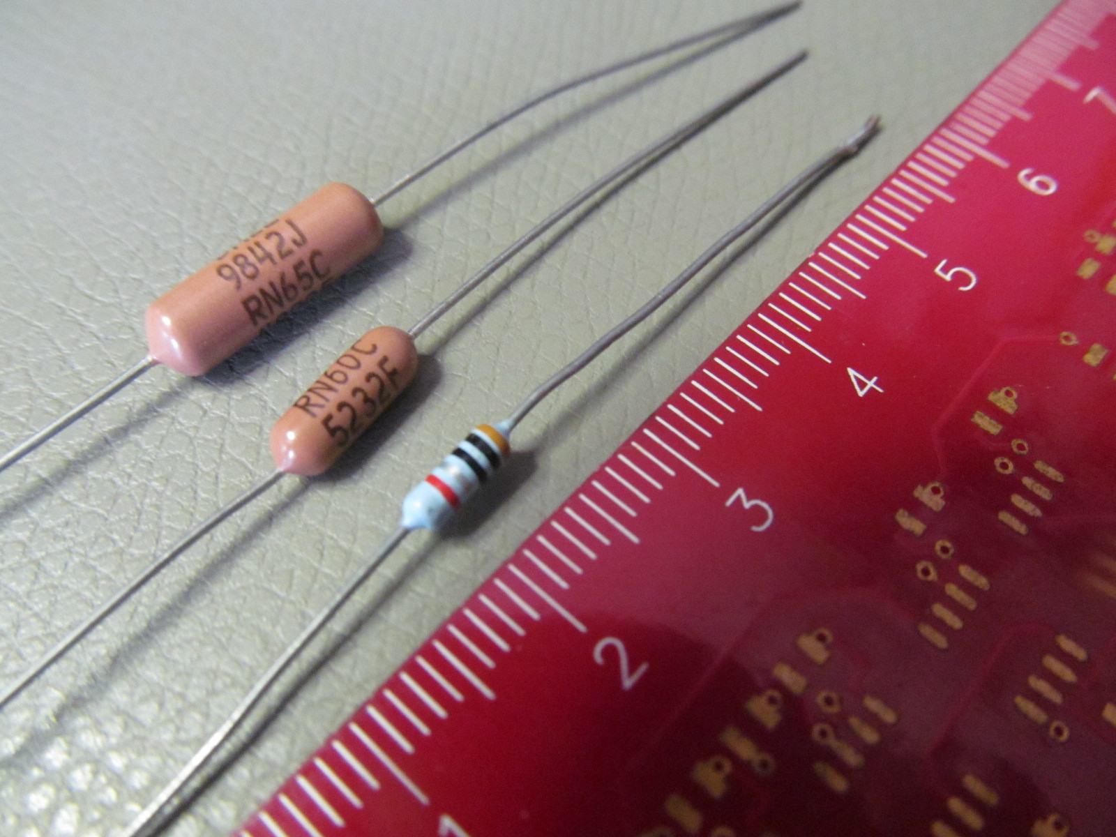

Katódba, egyéb helyre én Ohmite AudioGold: tme.hu
Jelút, anód, gerjedésgátló, Amstrans AMRG: hificollective.co.uk Ez a két ellenállás jól kiegészíti egymást. Az AudioGold:dögös, erőteljes, dinamikus, az AMRG édes, lágy nagyon zenei. Saját tapasztalat: Ahol olcsóbbat használtam , megbántam, cseréltem. Ma már nem hibázok ilyet. A GU50 Audiophile cső de csak ha megkapja a méltó körítést. De ez minden csőre igaz a 300B , 2A3 is. Az említett csövek között csak az a különbség, hogy 300B-vel (elismerve a csövek elvi érdemeit) senkinek sem jut eszébe silány körítést alkalmazni. A hozzászólás módosítva: Jún 11, 2019
