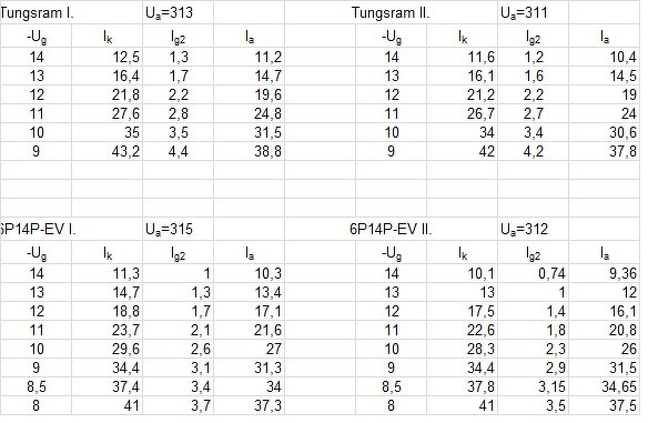

Ismét a segítségetekre volna szükségem.
Van 6 db EL84-es csövem. Hogyan tudnék ezek közül párokat válogatni?
A gyártók hogyan végzik a válogatást?
Elvégezhető a művelet egy EL84 PP végfokkal?
(#) Cinema válasza Condy hozzászólására (») Máj 19, 2019
Elvégezhető PP-végfokkal is, az alábbiak szerint:
Előfok csöveit vedd ki, tedd el biztonságos helyre, a végfokba csak az egyik mérendő végcsövet kell bedugni, majd a végfoktól függően kell neki egy 150Ohm 2W-os ellenállás, a katóddal sorosan a testpont felé, amin a létrejövő feszültséget lehet mérni. Ha felfűtött a végcső, akkor a beépített katód-ellenállásán mérhető kb.7,5-12V közötti feszültség, amit egy kis utánaszámolással átvetítünk a katód-áramára és ebből már van két adatunk, ami jó a válogatáshoz, ugyanilyen munkapontban.
Ha a végfokban negatív-előfeszültségű munkapont-beállítás van, akkor azt a válogatás idejére szüntessük meg. Arra azért figyeljünk, hogy a végcsövek vezérlőrácsa le legyen húzva egy kb. 270-470kOhm-os ellenállással a testre. Ha ez a lehúzó ellenállás hiányzik, akkor gerjedhet a végcső. Ha a cső gázosságát is meg akarjuk határozni, akkor ezt a lehúzó ellenállást emeljük kb. 1,5-2MOhm-ra egy kis időre, ekkor - ha gázos a cső, felszalad a katódárama, felizzhat az anódja is. Ez már a cső betegségét jelenti és jó minőségű végfokban már ne használjuk azt, cseréljük ki.
(#) Condy válasza Cinema hozzászólására (») Máj 20, 2019
A javaslatod alapján tegnap elszórakoztam 2 db 6p14p-vel és 2 db EL84-gyel.
-14-től -8-ig 1 voltonként növeltem a rács-előfeszültséget és közben mértem
a katód, valamint a segédrács áramot.
A táblázat szerinti adatok alapján ezek a csövek elfogadhatóak párként?
(#) Cinema válasza Condy hozzászólására (») Máj 20, 2019
A Tungsram I-II egész jó párnak. Az oroszok is megvannak egymással.
Jó a párosítás 10%-on belül, de ha sikerül 5%-on belülre válogatni az már tökéletesnek mondható.
Főleg az alsó szakasz a lényeges, a kisebb áramok táján, mert ott lesz nagyobb a torzítás, ahol nagyobb az eltérés.
Lehet, persze tovább szívni a válogatással, ha van egy láda cső(100db.), amiből lehet válogatni, talán összejön két-két közel egyforma pár, - talán mondom.
A többi alkatrésznek is hasonlóan pontosaknak kell lenniük, mint a csöveknek, tehát 5%-nál rosszabb tűrésű alkatrészt ne használjunk, pláne sztereó erősítőhöz.

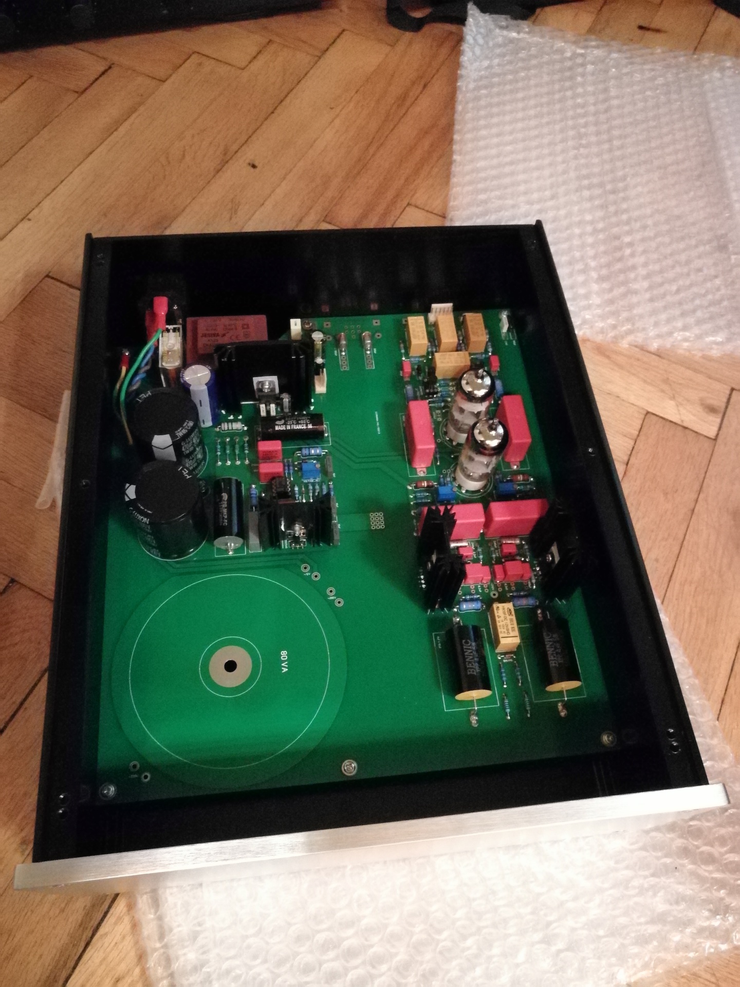

(#) scooby_ hozzászólása Jún 1, 2019
RIAA korrektor.
A trafó jövőhéten meglesz, úgyhogy ki fogom tudni végre próbálni. Így most csak a vezérlésre futotta.
(#) Moszkvai válasza scooby_ hozzászólására (») Jún 1, 2019
Ez gyönyörű! És a legjobb korrektor amit valaha hallottam!
(#) deklinacio válasza scooby_ hozzászólására (») Jún 1, 2019
Nagyon szép! Viszont muszály kérdeznem: Az RIAA fokozathoz minek annyi gomb, meg kijelző? Humorosan fogalmazva: talán kiírja az LP fordulatát? Egyébként milyen csövekkel van, és milyen kapcsolás? Gondolom a korrekció nem a visszacsatolásban van. Erősíts meg légyszíves a gondolatom.

(#) scooby_ válasza deklinacio hozzászólására (») Jún 2, 2019
Na akkor hátulról előre haladva.
De igen, visszacsatolásban van, méghozzá osztott, visszacsatolásban. Igazából ez egy hybrid rendszer. Az eleje jfet, a közepe elektroncső, vége pedig bipoláris tranzisztor ami az impedanciát illeszti. Ecc82 van benne. Egyébként az ARC PH3 mintájára építve, némi módosítással.
A kijekző... Nos sok dolga nincs. Bekapcsolás után némít amíg fűtenek a csövek. Ez 1 perc. Némítást, sztereo/mono és bemeneti impedancia váltást vezérel.
