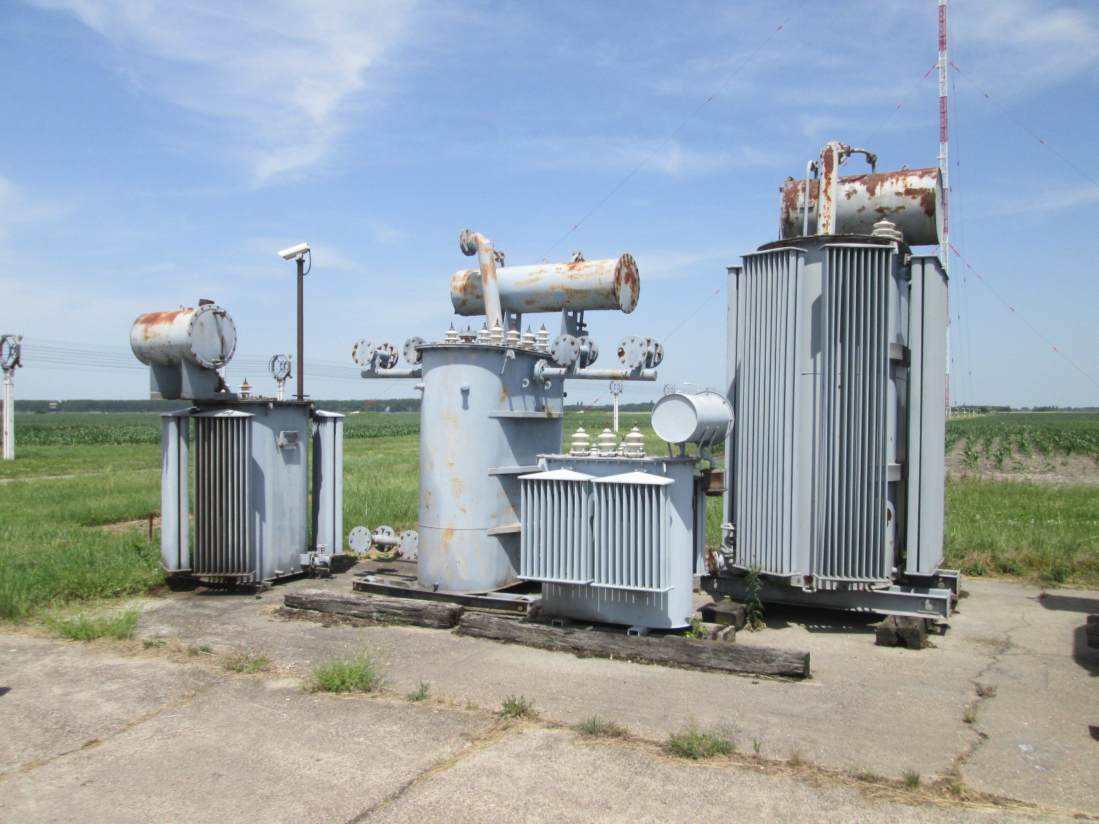

Idézet: „gyenge kimenő transzformátor hibáját” Ez talán annyira nem gyenge. Csöves hangerősítőhöz való, bár nem SE, hanem PP.
Talán a jobb oldali jó lehet valamire a többi max folytónak talán.
És el is cipelnéd? De vajon benne rejtezik é a trafó még, vagy csak négy pikli van ott félretéve dísznek, hogy valaha ilyen is vot solton? Én beletekintenék.
