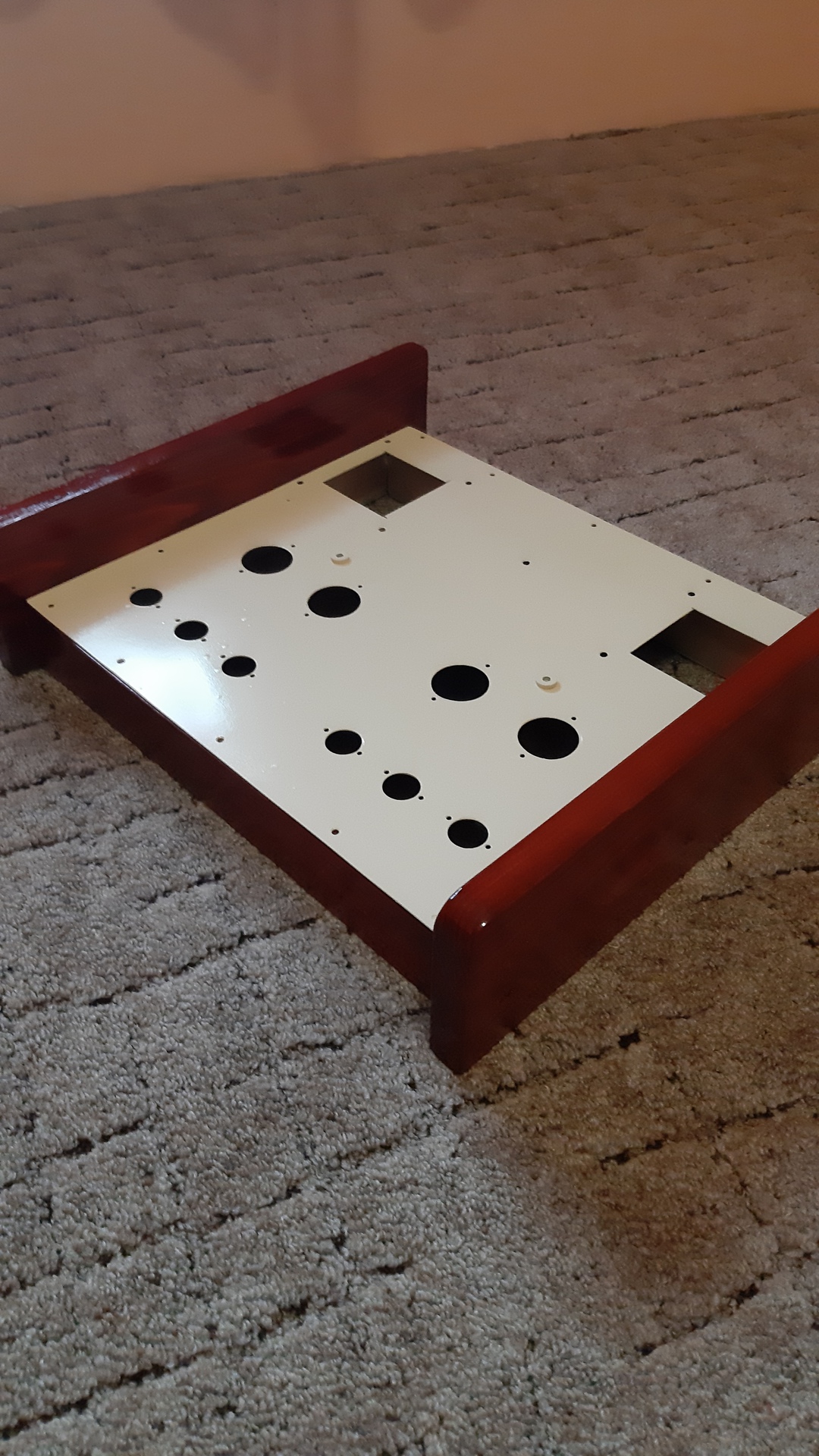

(#) csa7684 hozzászólása Júl 14, 2019
Lassan de egyszer csak kész lesz
(#) FerencziJ válasza csa7684 hozzászólására (») Júl 14, 2019
Jól néz ki.
