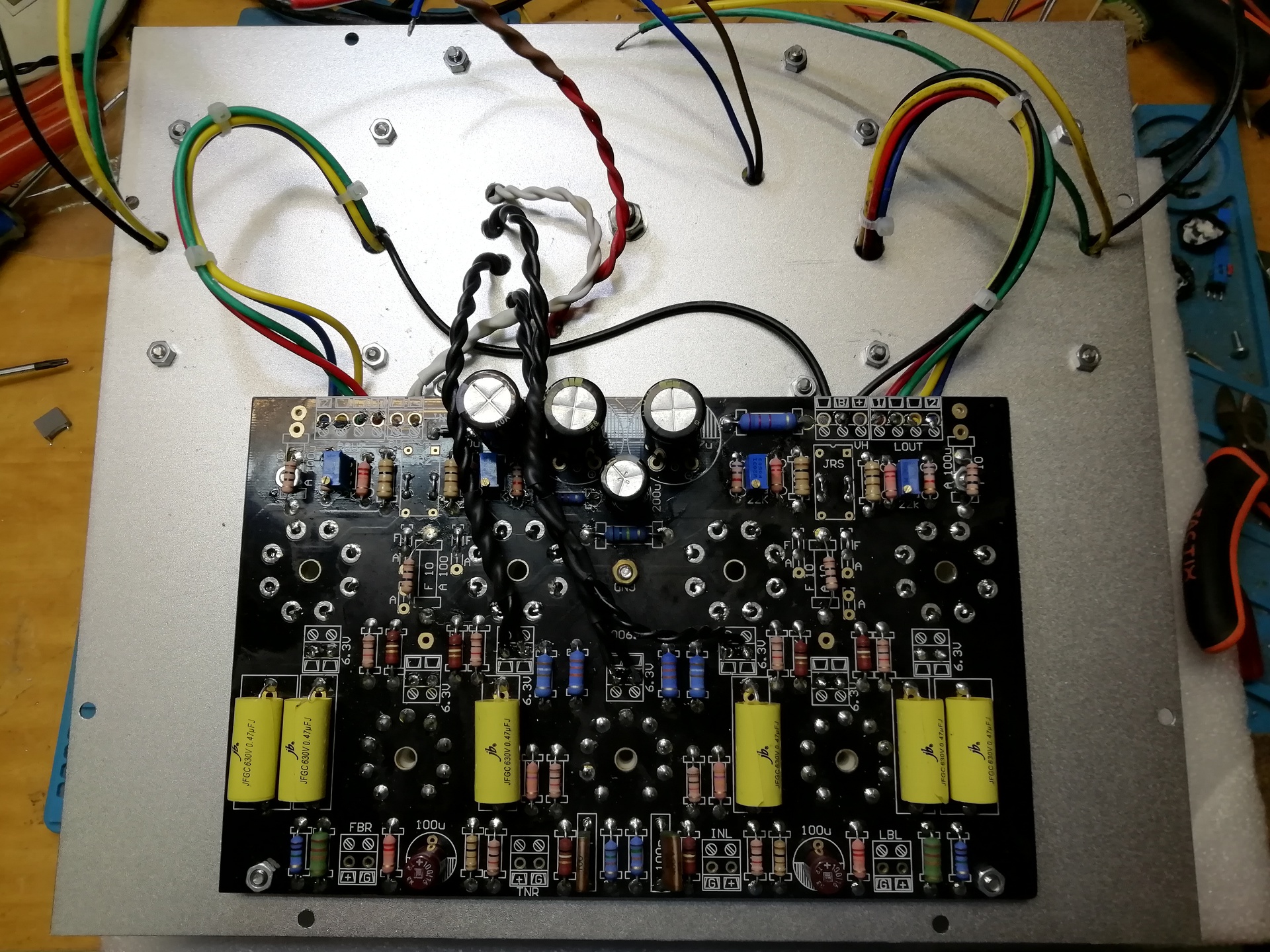

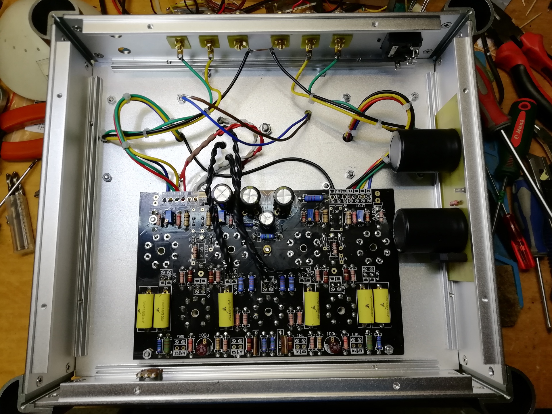

(#) konyak6 hozzászólása Júl 11, 2019
A hálózati trafót hol célszerübb elhelyezni? A csövek közelében, vagy az alkatrész oldalon? Mire van nagyobb hatással a szórása?
(#) Ge Lee válasza konyak6 hozzászólására (») Júl 12, 2019
Két megoldás.
(#) (Felhasználó 116638) válasza konyak6 hozzászólására (») Júl 12, 2019
A legjobban a kimenőtrafók, és a csövek érzékenyek a hálózati trafó szórt mágneses terére.
Megfelelő elhelyezés esetén ez nem okoz gondot, illetve minimális szinten tartható.
Tehát erre fordíts figyelmet.(Elhelyezés módja, árnyékolás, a bemenetek lehető legtávolabbi elhelyezése a hálózati trafótól, ne legyen mellette futó jelvezeték stb)
Tanulmányozz szakirodalmakat.(Pl:Morgan Jones könyvek stb.)
Building Valve Amplifiers
