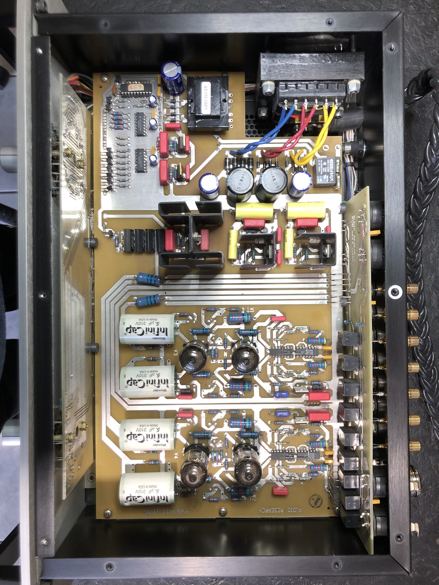

Üdv. mindenkinek. Eddig csak olvasgattam, hallottam az ARC eredeti készülékekről jó sokat. Viszont ma!? Ma bekerűlt hozzám egy gyöngyszem. Bár nem ez a témája, de három fotót megérdemel említeni róla. Ez egy előerősítő. A többit már szerintem ránézésre tudja erről sokunk itt. Nem is írok róla többet, jó ézegetést.

Nekem LS25-höz volt szerencsém. Miután módosítottuk, egészen jó lett a hangja. Sajna az az elején lévő 4 db DS1666-os IC nem HighEnd. Egy négyes potival jobb eredményt lehet elérni. Az IC-k összemossák a hangot, és a dinamikát is megkurtítják. Legalábbis mi így hallottuk. Az ARC régi SP sorozatú erősítői szebben szólnak.

(#) MacGiver válasza TAttila77 hozzászólására (») Szept 24, 2019
Mit is kell előerősítgetni a mai hangtechnikában? Valaki okosan elmagyarázhatná...
