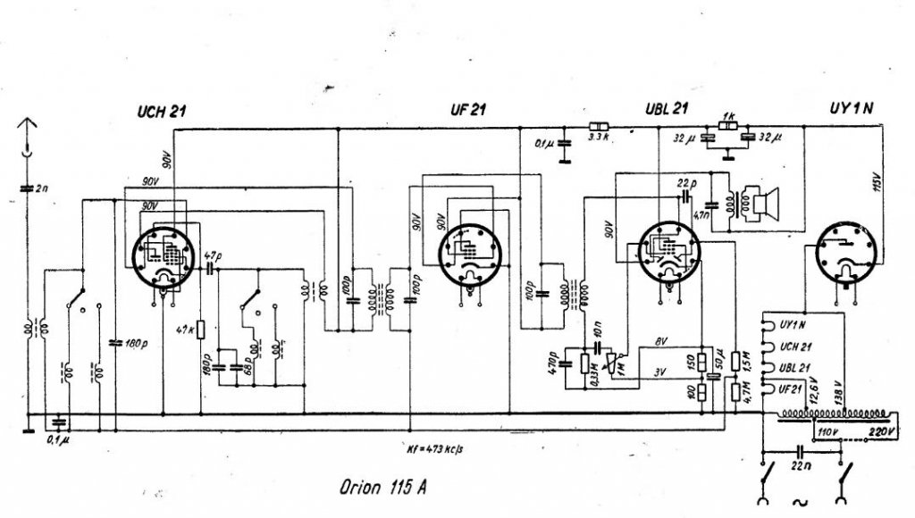

(#) korgs2 válasza Imi65 hozzászólására (») Jan 5, 2012
[OFF]Orion 115 ös néprádió? abba speciel abban van. bálózatra bekötve, az anódot meg avgy a hálózatról vagy az ellenállásról kapja,vagy egy autótrafóról(találkoztam már mind a 2 megoldással)

(#) pucuka válasza Imi65 hozzászólására (») Jan 5, 2012
Ez még a 110V egyen hálózat idejéből való univerzális készülék.
