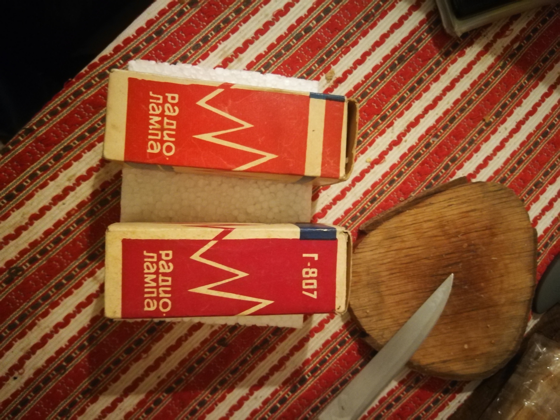

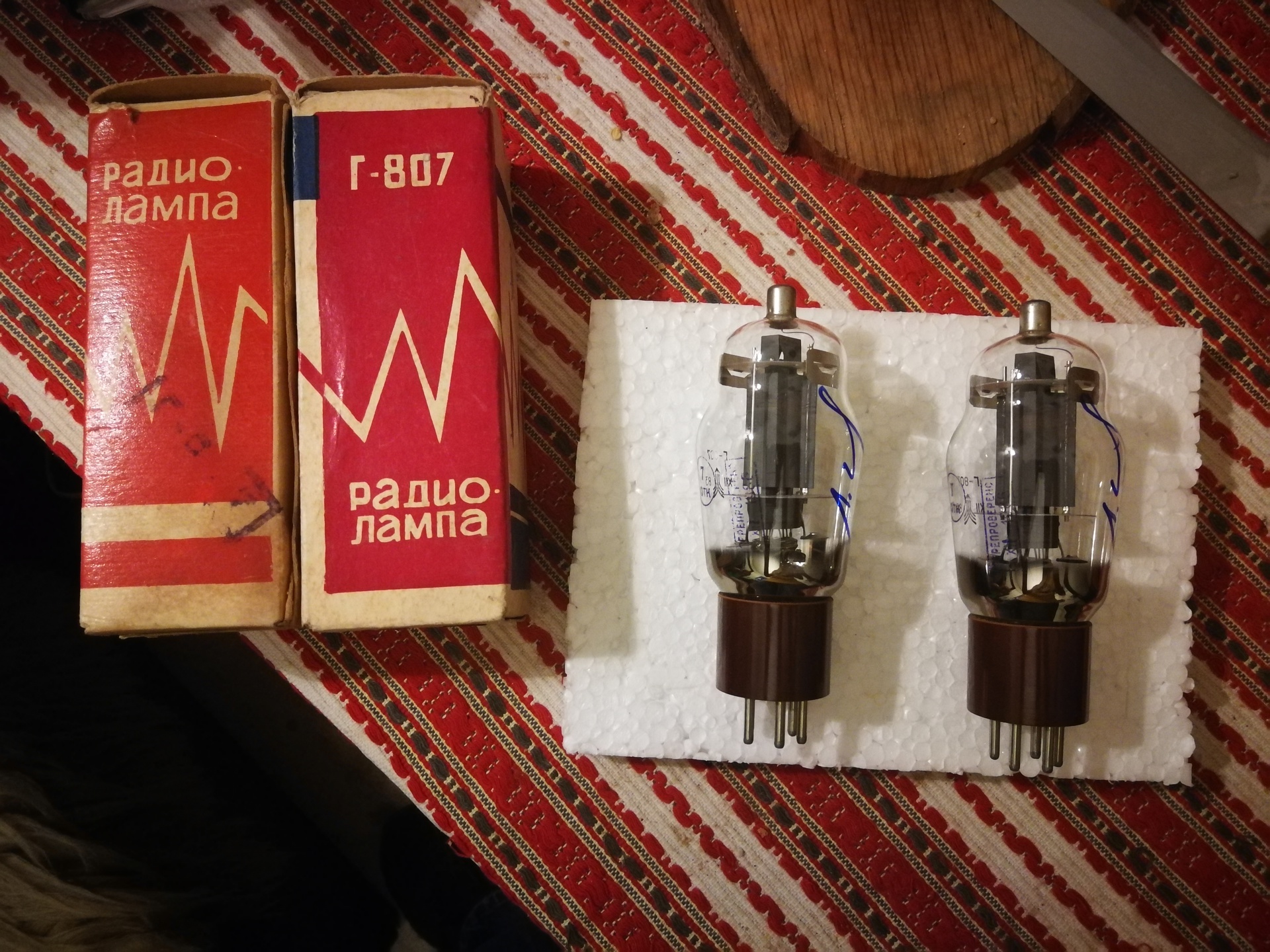

807. Szépek. Én 1625-, SE-lesz.. Ami ugyebár a 807, 12,6V fűtésű változata. Na ezek már jó irányok.
(#) l48 válasza spirik hozzászólására (») Szept 3, 2019
Gratulálok! Nagyon ritka szép darab!

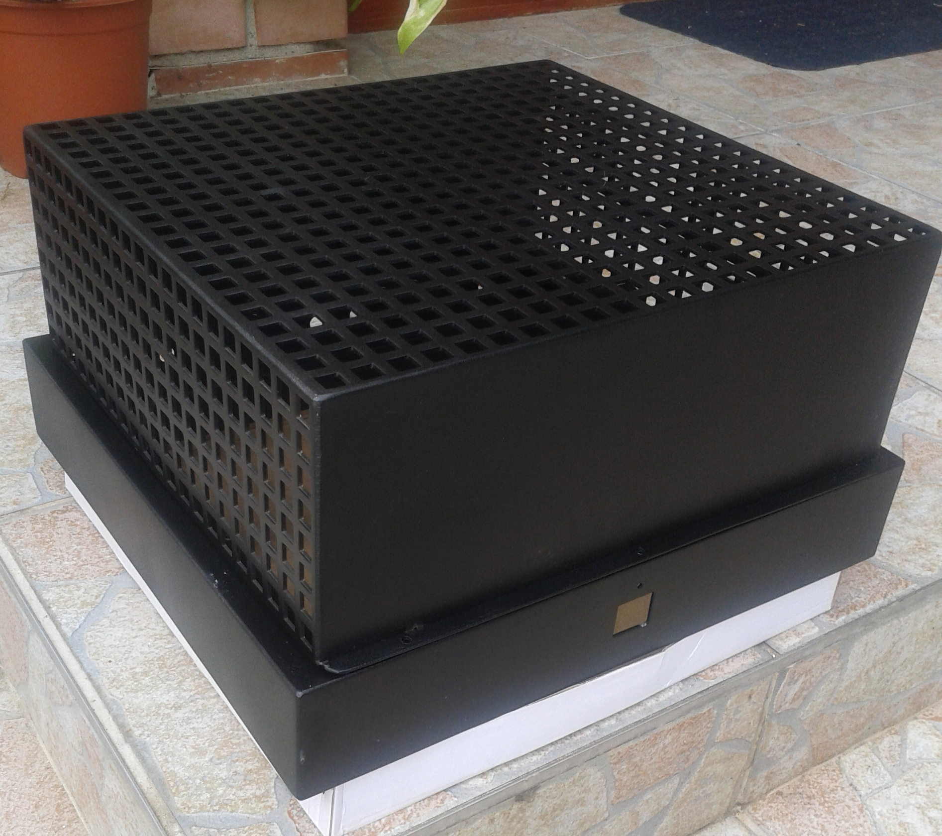

Nem erősítő, de talán belefér!
Hosszú kísérletezés után végre elkészültem az előfokom végleges veriójával.
A Riaa korrektor(Marantz 7C) is a dobozban kapott helyet, a mikorvezérlős vezérlésemnek hála teljesen feszteleníthatő, anód és fűtés részről is, így ha nincs használatban, feleslegesen nem fűtenek a csövek.
A megfelelően kivitelezett vezetékezés, árnyékolás miatt még csak sziszegős alapzaj sincs, pedig van pár szén kompozit ellenállás benne

(#) CHZ válasza sandor1632 hozzászólására (») Szept 6, 2019
Megoldható phono-t és előfokot egy dobozba kényszeríteni, zajmentesen.
Én is ilyesmit építgetek, dobozolásánál tartok. RIAA már a bevált kapcsolás, kimeneti erősítő is. Mérések szerint minden rendben. Előlapot tervezgetem hozzá.
Vezérlőpanelt encoder és a poti csavarja fogják rögzíteni az előlaphoz, két gombbal minden funkció elérhető és távvezérlővel is. Encoder bekapcsolás és bemenet választás (6 bemenet) előlapról is.
A hozzászólás módosítva: Szept 6, 2019

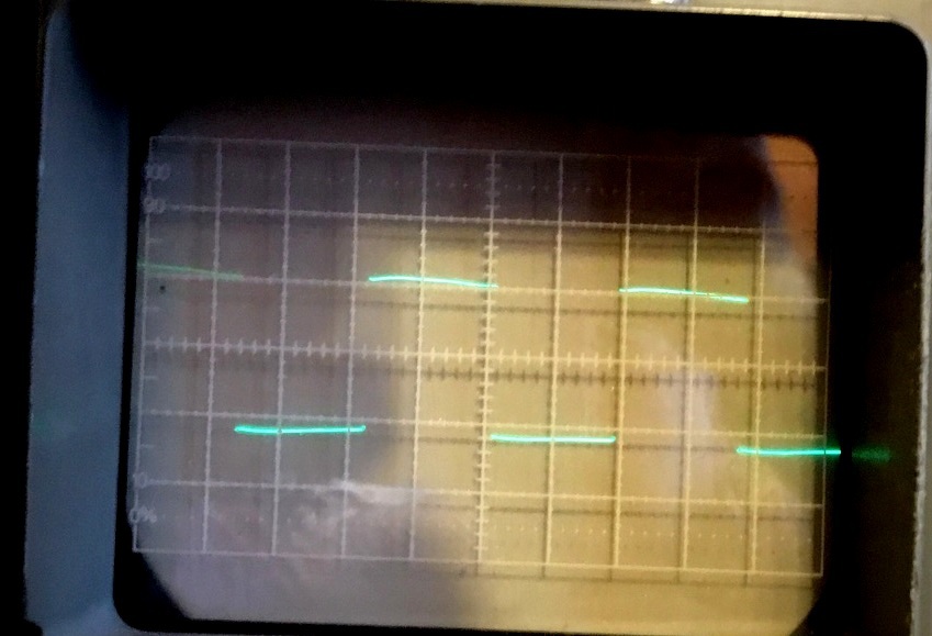

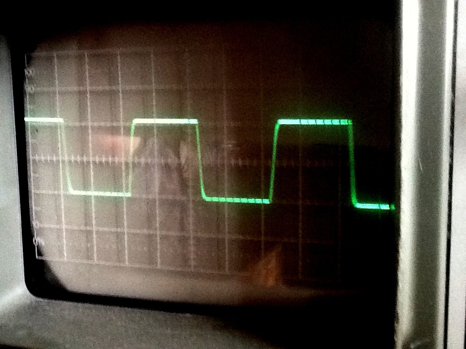

(#) CHZ hozzászólása Szept 6, 2019
Phono bemenetről mérve (inverz RIAA beiktatásával).
Ilyen méréseket érdemes megcsinálni, átvitel hibáit jól kimutatja, korrekciós tagok pontosságát is.
(#) sandor1632 válasza CHZ hozzászólására (») Szept 7, 2019
Az inverz RIAA-ról tudnál kérlek feltenni kapcsolási rajzot?
Szívesen rávizsgálnék.
A korrekciós hálózatba válogattam a kondikat.
(#) CHZ válasza sandor1632 hozzászólására (») Szept 7, 2019
Itt nem témába vágó, elküldöm.
