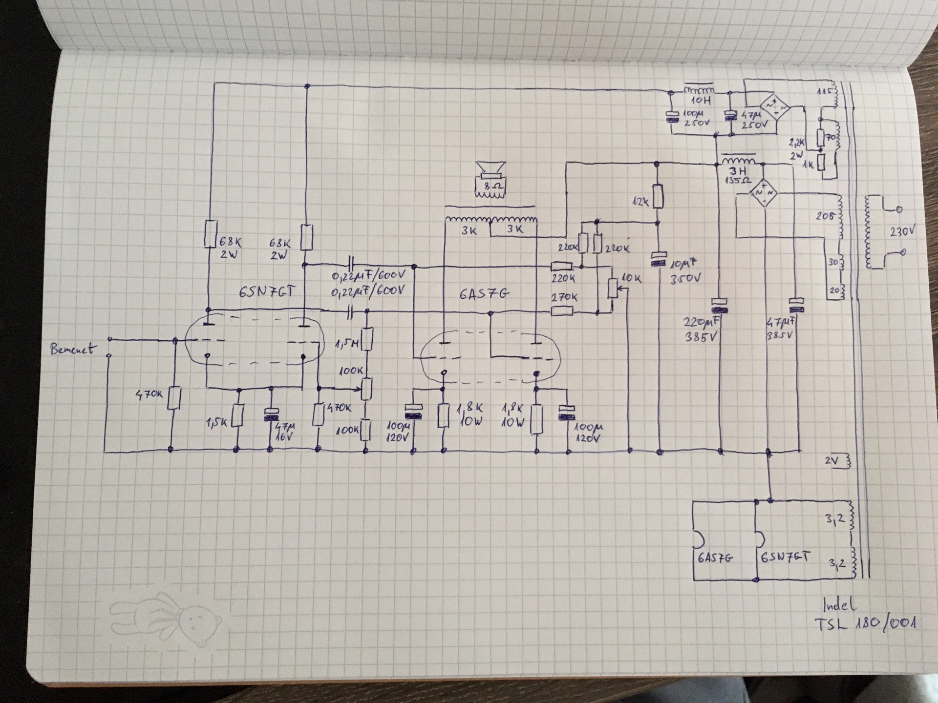

Köszönjük, de ebből nem kérünk. Azzal, hogy fentebb leírtad a fázisfordítók működését, -amit még az itteni fórumon is mindenki ismer- nem válaszoltál egy nagy kérdésre:Szmörcsil erősítődben működés közben mi biztosítja a két módus szimmetriáját. Az az áltudomány, amit leírsz, az nem. Max egy soha nem létező statikus állapotban. Végcső szimmetriát meg nem lehet állítani. Főleg nem olyan hálózati trafóval, aminek nem szimmetrikus a primer oldala. Mindenesetre feltaláltál valamit, s gratula érte. Szabadalmaztatni kellene az alábbi címen: Hogyan fedjül el a pp erősítők páratlan harmonikus torzítását a páros harmónikusok növelésével. ![]() Csak egyet nem értek, mégpedig azt, hogy egy minden valószínűség szerint legalább 5% torzítású erősítő hogy szólhat természethűen. Mert ugye egy 5000 Dolláros csodaerősítőnek illik megközelítőleg valósághűen szólni. Azt viszont értem, hogy azok akik hallgatták ezt az erősítőt Annafürdőn miért mondták azt, hogy a torzítás miatt futottak még kategória.

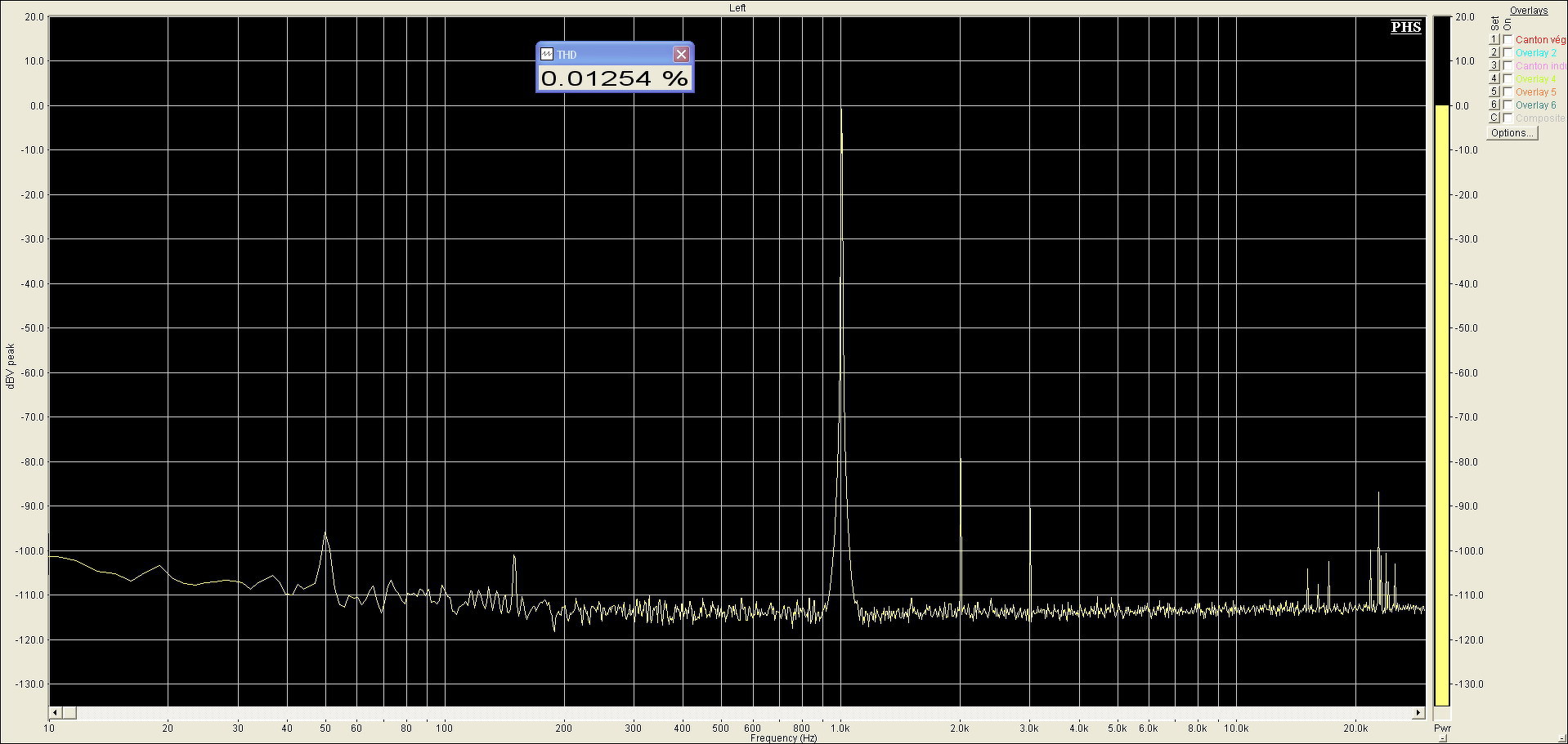

Azt tenném hozzá, hogy ugyan ez, amit én ösdzehánytam nem pontosan ugyanaz, mint amit tunerman, de itt 4W-on -45dB harmadrendű és kb -60dB másodrendű harmonikus van. Az ellensègek közt is összesen 0.7% körül van, hát még barátok közt. A mèly és magastartomány torzításába nagymértékben belejátszik a kimenő trafó nem kimenő mivolta. Egy rendes kimenővel érdemes volna ezeket lemérni.

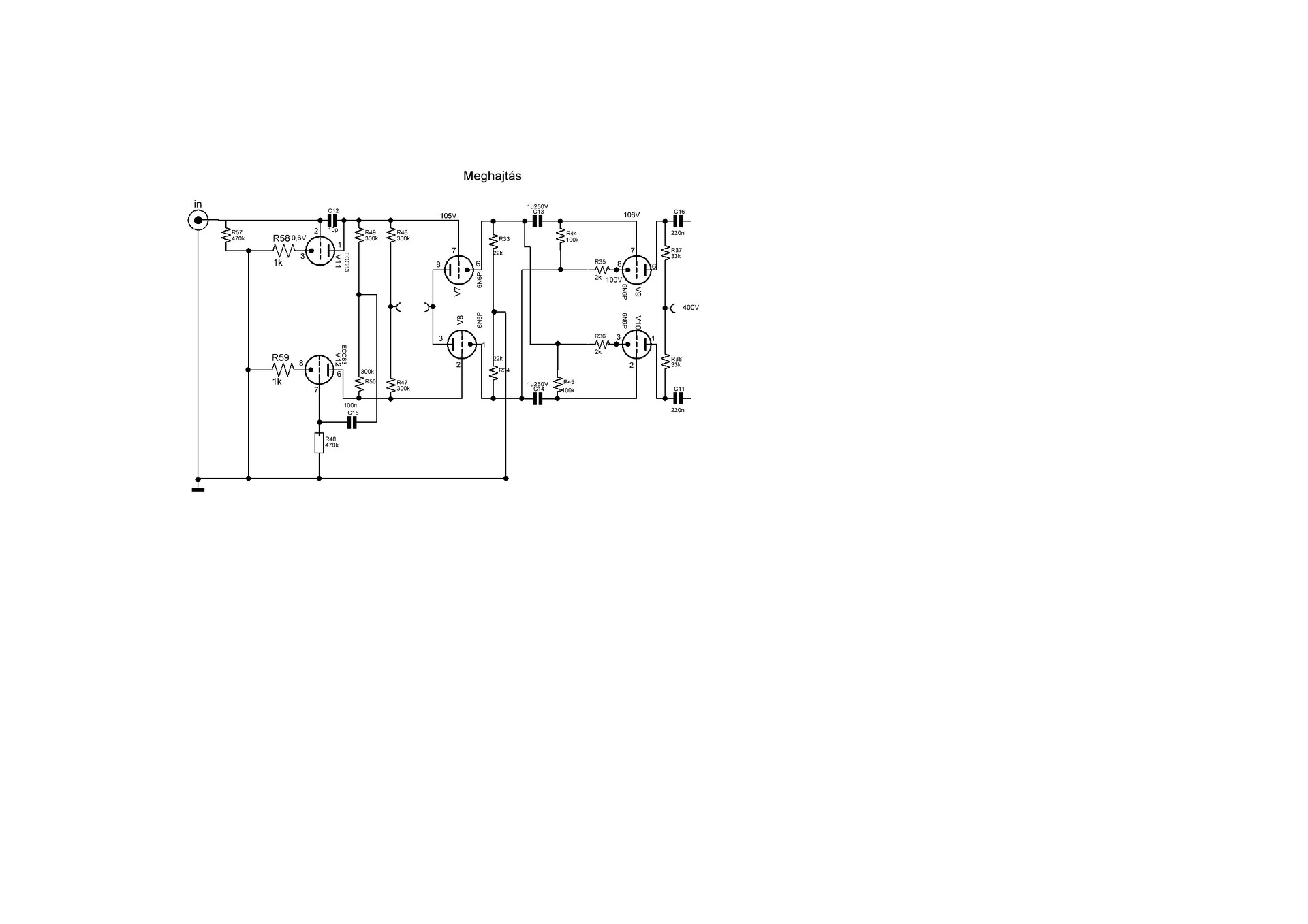

Kedves Süteményx! Jól látod a problémát, de mégse. Ott a baj, hogy rajzon, statikusan meg van az elméleti szimmetria, de működés közben nincs meg. Nincs a kapcsolásban az az automatizmus, ami az időben sűrűn változó jelek esetében is biztosítja a szimmetriát. Ha a szimmetria elmozdul, akkor páros számú felharmonikusak keletkeznek, s nő a torzítás. Nő a fázistorzítás, ami a pl. beszédérthetőséget rontja. Igen, egy nagyon gyors műszerrel lehetne detektálni a kibillenést. De akkor a felhasználó mindig ott állna egy csavarhúzóval a kezében, hogy tekerjen egyet a poti srófján. Aztán meg ott van a kimeneti hálózati trafó asszimetriája is. Még ha pár Ohmmal, de másként terheli a végcsöveket. A kimeneti hálózati trafó két tekercsének az impedanciája is változik a frekvencia függvényében, egymástól függetlenül. Mert változik, hiszen nem egyformák. Ezt sem köszöböli ki semmi. Hidd el, ezt nem én találom ki. Talán nagy konstrüktőrök, rájöttek ezekre a problémákra, s ezért gyártanak inkább valamivel kevesebb sebből vérző SE erősítőket NFB nélkül.
Így van. Az sem tökéletes, meg a floating paraphase fázisfordító sem. De annak van egy nagy előnye: a 100%-os NFB miatt a második cső csak fázist fordít, s mást nem csinál. A ti erősítőtökben éppen ez van kiherélve, hogy kivetted a két ellenállást. Sajnos tökéletes fázisfordító nincs, de ha van, akkor az a bifillárisan tekert fázisfordító trafó 2Hz-100kHz átvitellel. Létezik ilyen, a gyártója a Tango. De még az sem tökéletes, kényes a terhelésre.
A felsorolt alkatrészek minősége ebben az esetben semmire sem garantál. Egy kondi ha 10µF-os és 1000 dollárba kerül, a másik ami csak egybe, de az is 10µF-os ugyanúgy működik egy erősítőben. De írhatnám ezt azellenállásokra is. A trafónál más a helyzet: egy 25, vagy akárhány Dolláros hálózati trafó soha nem lesz kimenő trafó, s ez fordítva is igaz: egy 1000 Dolláros Tangó kimenőből nem csinálnak hálózatit.
Hát a beszédérthetőség az még egy sokol radion is nagyjabol megvan kozephullamu adasnal, szoval hat szerintem ezt érvként nem lehet felhozni egy hifi erősîtőnél. Térjünk vissza erre a nagyfrekvenciás asszimetria kérdésre egy kicsit később. Egy ismerősöm most fogja megépíteni ezt az erősítőt 6AS7G-vel és rendes kimenővel, ami legjobb tudomásom szerint már készítés alatt áll Pávó úrnál. Ha abban is ennyit fog nőni a másodrendű harmonikus 10/20k-n az 1k-hoz képest, akkor igazad lehet. Ha nem, akkor viszont joeséllyel nem.
Nos a 30-40 dB szint az meglehetősen nagy torzítást jelent. Nem mondom, hogy nem fog szólni, de hogy?

37dB masodrendü van a 20k-s mérésen, ez kb 1.5%. Ennél azért láttunk már tobbet, főleg SE-ken. Másrészt itt már valoszínűleg a trafó korlátaiba ütközik a dolog, de ezért mondom, varjunk vele, s lássuk meg rendes kimenővel. Ígérem, hogy beteszem majd ide a méréseket!
Egy rendes kimenővel igen, sokkal jobb lenne az eredmény. Amúgy ki van ez már találva, csak azokban a kapcsolásokban a lebegő parafázisú fázisfordító után még van több fokozat. Például a cross coupled fokozat, ami tovább "erősíti" a szimmetriát. Itt van egy lehetséges megoldás. Ki lehetne próbálni az R58, és 59 ellenállások áthidalását Katódkondikkal. Persze nem egy BG-vel, mint ahogy javasolták, hanem egy olcsóbb Elnával, amivel párhuzamosan van kötve még legalább két fólia kondenzátor, hogy az egész kondi miskulanciának csökkenjen az ESR értéke a párhuzamos kötés miatt. Tm erősítőjében ez a megoldás sincs benne, hisz a kondi ESR-jén is kialakul visszacsatolás. Ezt már az öregek is tudták 30 éve is, ezért látható régi kapcs rajzokon a sok párhuzamba kötött kondi.

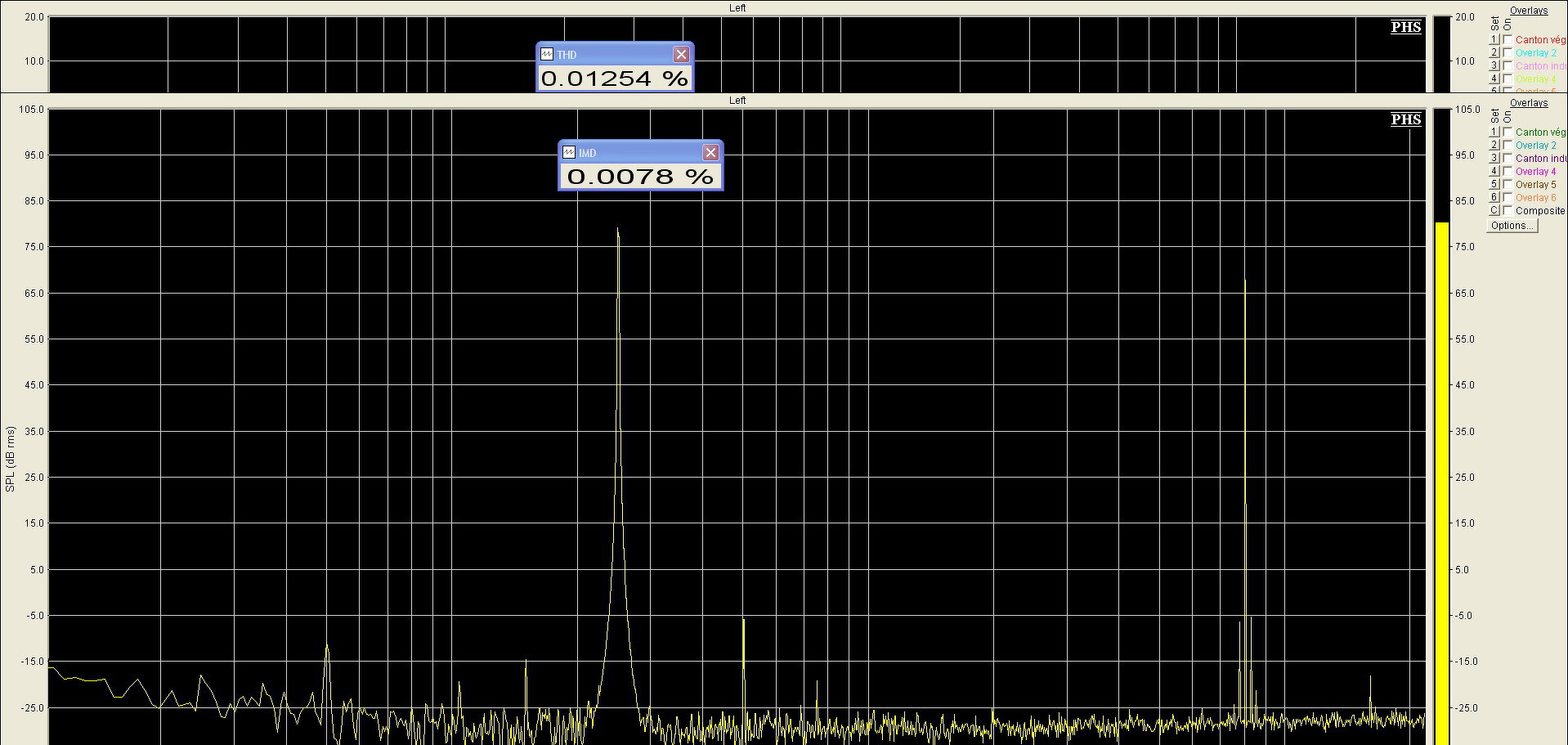

Annyit még tanácsolnék, hogy ezeket az analizátoros méréseket kétjeles módszerrel végezd, valamivel több információt tartalmaznak. Arra azért ügyelj, hogy a két jel még véletlenül se legyen harmonikus viszonyban, és próbáld többféle szint viszonyokkal is. Ha a legnagyobb intermodulációs termék 45 - 50 dB -vel kisebb a hasznos jel legkisebbikénél, már jó, de mégjobb, ha nagyobb a különbség.

Nézem a -30-35dB körüli szinuszjeledet a szkópon, kinagyítva a monitoromon, és hát, éppen csak látszik valami, avatatlan szem azt mondaná rá hogy tökéletes szinusz.Mit gondolsz, meg hallja ezt bárki? Mármint hogy torzít valami mint állat 1,5%-ot? Meg a frászt. Csak rá lehet fogni hogy akkor az nem jó. Nem a frászt nem jó. Értelmes kivezérlésen meg az SE sem torzít még 1%-ot sem, de húúúúú az SE az nem jóóóóó, torzít mint a veszedeleeeeem.

Jó a javasolt mérési metódusod.. Viszont ezzel nem értek egyet:
"Ha a legnagyobb intermodulációs termék 45 - 50 dB -vel kisebb a hasznos jel legkisebbikénél, már jó, de mégjobb, ha nagyobb a különbség." Ez szerintem még magas torzítás. Az alábbi fotón látsz egy THD mérést, és egy IMD mérést. Az IMD mérés jele 250Hz, és 8kHz. Szabványosnak mondott mérőjel. A mérések egy csöves erősítőről készültek 10 Watton! A szintek leolvashatóak a dB skáláról. Utó írat: ez az erősítő tartalmaz NFB-t, meg nem is egy egyszerű erősítő, amit SE-nek neveznek oly divatosan manapság. Igaz, nem is úgy szól. Kicsit jobban. A hozzászólás módosítva: Okt 22, 2019
Persze magas, de nem akartam túlzott határokat írni.
A Fletcher görbék szerint az átlagos fül dinamika tartománya nagyjából 60 dB, de a szokásos, környezeti zajt is beleszámítva, átlagosan mindössze 40 dB körül alakul. Persze ez függ a hanganyag frekvencia spektrumától is, a fül legnagyobb érzékenysége a 2000 - 5000 Hz körül van. Itt éri el a hallás a legnagyobb dinamika tartományt. Az ide eső termékek nagysága a legkritikusabb. A csöves IMD képen ha jól látom 70 dB körüli különbség van. Persze ez a fajta mérés sem ad mindenre választ, de az erősítő linearitására igen.
